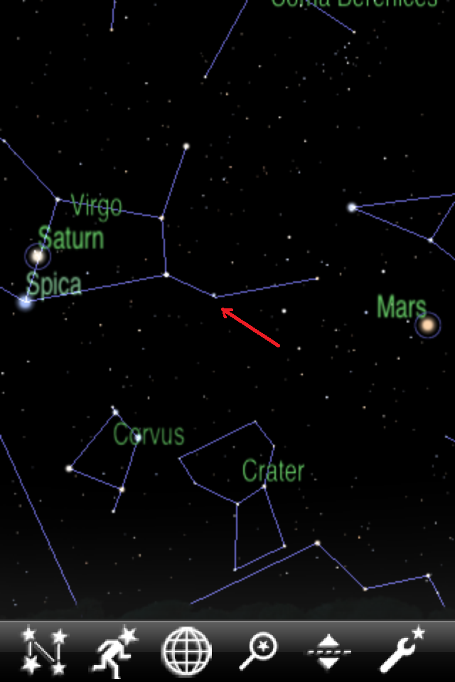

Schéma :
Grand angle :
Le début de la flèche est l'endroit ou apparaît le flash entre 22h30/23h30, il se répète toutes les 40 secondes (précise) pour au final perdre en intensité et disparaître au niveau de la pointe de la flèche 1 à 2 heures plus tard.

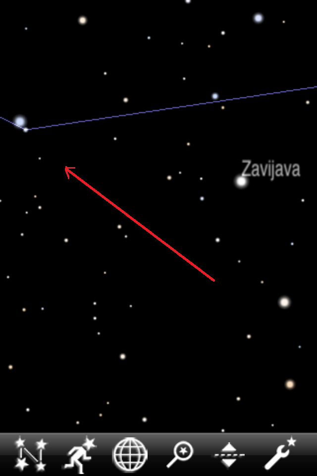

Voici en zoom la localisation exacte :
Voilà, l’évènement semble être présent tout les soirs, c'est pourquoi j'invite les membres de ce forum ayant la possibilité de filmer cette zone avec un télescope adapté à observer cet endroit du ciel afin de constater ou non l’évènement.

je me demande si ta description ne pourrait pas correspondre à un satellite GPS qui navigue à des orbites plus basses que le géostationnaire (20000 kms) ? Les flashs très réguliers correspondraient à la réflexion du soleil sur le satellite en rotation sur lui même, jusqu'à ce que l'angle ne soit plus convenable. Cela expliquerait l'extinction progressive et le fait que l'observation ne soit possible qu'en des lieux précis.:?: mais par contre la vitesse angulaire serait alors plus rapide....
Maintenant il existe des orbites de satellites beaucoup plus "tordues" comme les orbites de Molniya (orbite elliptique très allongée) et pouvant correspondre à mon sens à une telle observation: http://fr.wikipedia.org/wiki/Orbite_de_Molniya ..............ces satellites ont des fonctions similaires aux géostationnaires classiques mais peuvent "arroser" plus efficacement les latitudes Nord.
bref, ce que tu as observé correspond très vraisemblablement à un satellite dont la vitesse angulaire très faible est soit régulière, soit de survenue variable (angle dit de saturation). Le tout restant à confirmer :p

Si le phénomène s'est passé 2 jours de suite dans la même zone il ne peut s'agir à mon avis que d'un géostationnaire mais problèmes:
- il faudrait que ce soit un satellite en perte de contrôle (à ma connaissance les géostationnaires sont stabilisés et non en rotation de 40s)
- le positionnement serait un peu au dessus de l'orbite des géostationnaires (satellite en train de décrocher?)
- le déplacement correspondant à la flèche rouge est d'environ 7° par rapport aux étoiles. Hors en 90mn un géostationnaire "idéal" aurait un mouvement apparent de 22,5° par rapport aux dites étoiles. La différence de environ 15° correspondrait à la dérive du satellite par rapport à sa position théorique, ça me semble beaucoup mais je ne connais pas la grandeur du balancement habituel des géostationnaires.

Bonjour, bienvenue sur webastro, en regardant stelarium, il y a un Géostationnaire qui passe dans le coins aux heures indiqués (ABS-5), par contre je ne sais pas si la position des satellites et à jours dans Stellarium.

Je viens de télécharger la dernière version de stellarium et effectivement il y a les satellites, mais aucuns ne correspond... Ils se déplacent bien trop vite et sur tout le ciel.
La le "flash" ne bouge pas ou presque de l'endroit pendant plus d'une heure au moins.
La il est 00h40, je ne vois plus rien. Il semblerai donc bien que ce soit le reflet du soleil réfléchi par un object tournant sur lui même en 40sec, et qui se trouve suffisamment loin et se déplaçant suffisamment doucement pour être visible dans le même endroit du ciel depuis 3 jours (au moins) et vu depuis Carcans (proche Bordeaux), le Larzac, et Rennes.
Mais alors quel objet?? Mystère. Je ne pense pas aux petits hommes verts pour ma part, mais plutôt un engin ayant des caractéristiques inhabituelles de type satellite géostationnaire ou ayant une orbite particulière, ou un objet effectuant un voyage interplanétaire...

Il faut savoir qu'un satellite géosynchrone peut décrire un 8 plus ou moins prononcé si son plan orbital est légèrement incliné sur l'équateur ; c'est un simple géosynchrone, arrête de fantasmer ;) Il est probable que tu as assisté à une mise à poste, soit par repositionnement, soit par changement de plan orbital (aucun lancement ne s'effectue pile depuis l'équateur) puisque la position semble être stabilisée.
Tu peux tester si c'est géosynchrone : à cette distance de la Terre il ne passera pas dans l'ombre de la Terre plus de 72mn au grand maxi ; avec un peu de bol il redeviendra visible ensuite si son orientation reste compatible avec des reflets spéculaires. Avec une période de rotation de 40s, je peux même te dire que c'est du lourd ; très vraisemblablement un satellite de télécoms. Si c'est le cas en toute logique il ne devrait plus bouger beaucoup. Seuls les satellites télécoms devant être pointés du sol à une position stable, ne peuvent s'éloigner du plan équatorial : c'est facile à vérifier sur le ciel, ils sont stables à proximité de l'équateur (sans oublier de tenir compte de la parallaxe selon ta latitude quand même ;-)

Pour conclure en ce qui me concerne, je me suis assez intéressé à ta question pour aller vérifier les différentes hypothèses et les paramètres orbitaux correspondants :
1) On est trop loin de l'équinoxe pour qu'un géosynchrone passe dans l'ombre, il est toujours au soleil. Donc c'est l'incidence de la lumière sur les structures qui change durant sa révolution et qui finit par le faire disparaître, pas son passage dans l'ombre (mais Diabolo t'a dit qu'il reste visible au 800 : tu peux lui faire confiance)
2) Il n'a pas du tout une orbite exotique, au contraire elle est caractéristique de cette classe de satellites, et c'est à ce titre qu'elle est intéressante à observer pour mieux comprendre en effet "comment ça fonctionne" au dessus de nos têtes.
