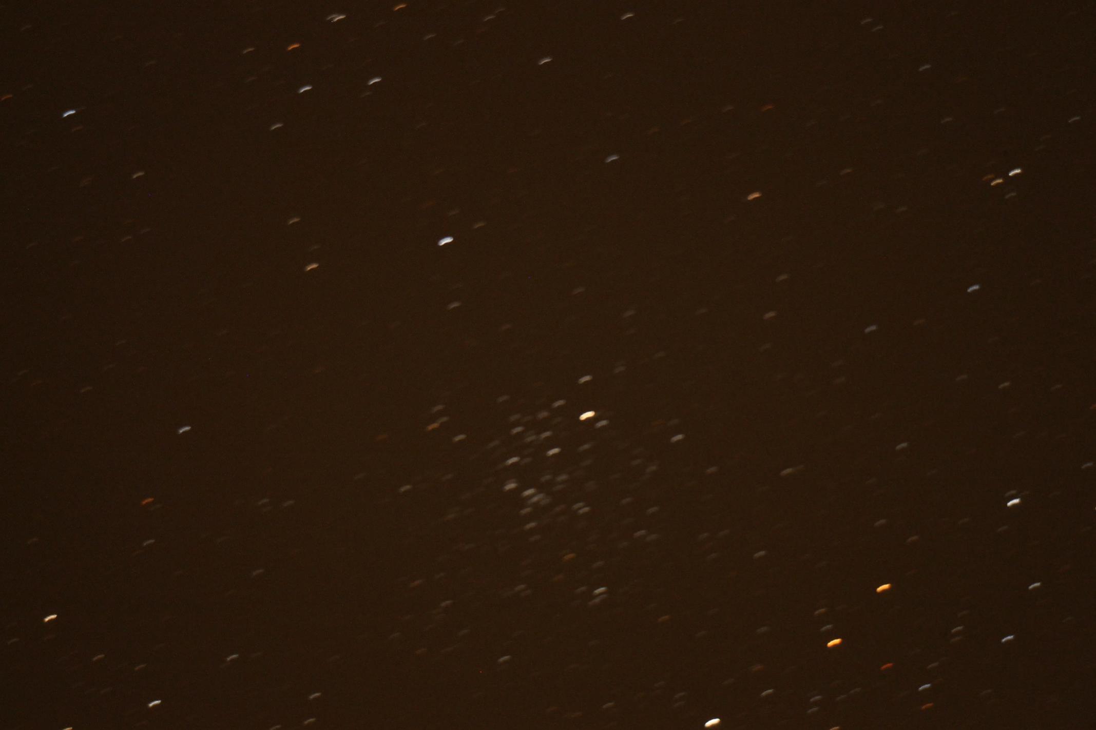

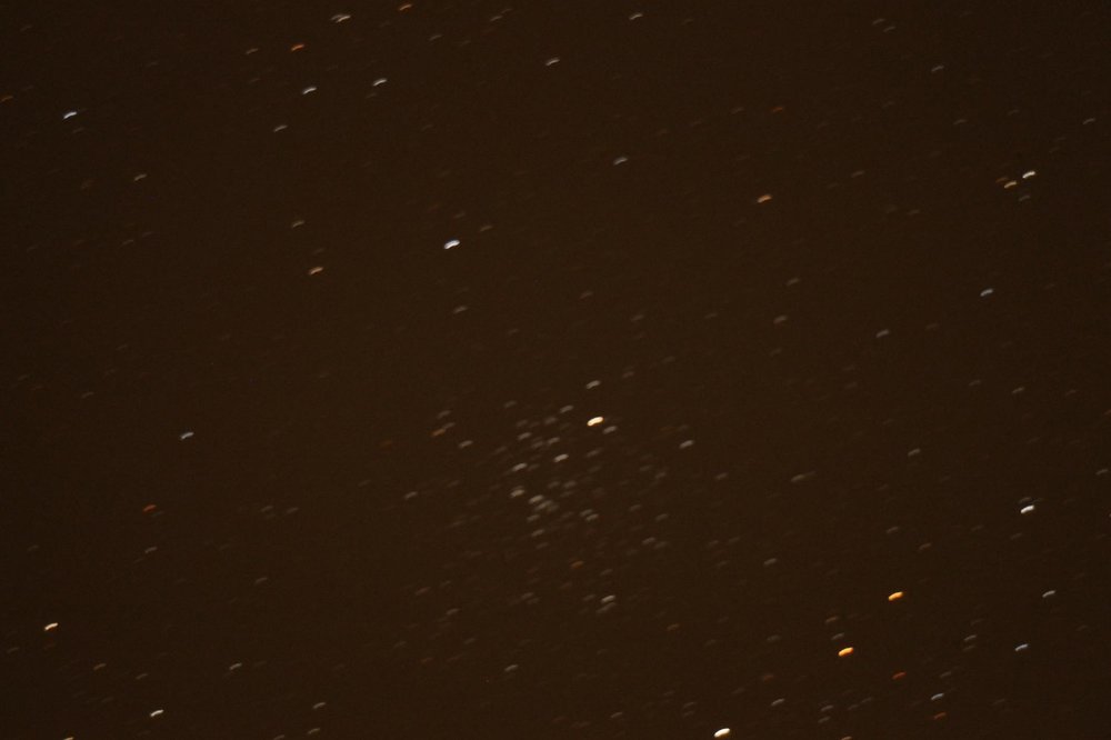

Mon probleme c'est qu'en visant M81 (pile poile aussi au milieu de mon oculaire) et en posant 2 min, j'ai un un sacré filé d'étoiles, autant dire que c'etait tout pourri. Pourtant, j'entendant bien toute les secondes le synguider donné des ordres à ma monture (le synguider etait en mode "guiding").

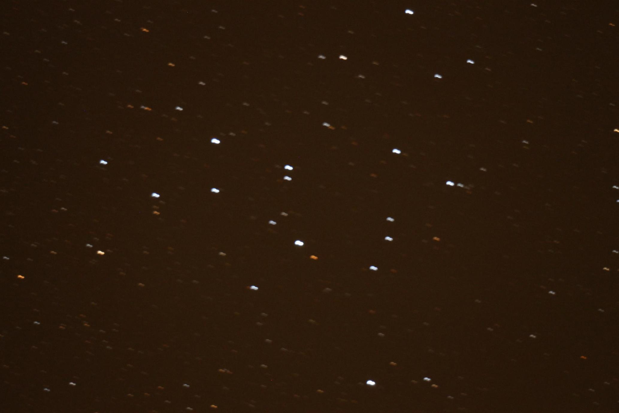

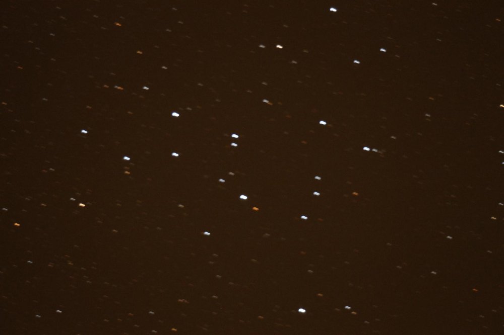

Voici 2 photos qui m'ont plongées dans un grand desaroi hier soir :(:(
Attention, avec des pavés, il ne faut pas marcher dessus ou à coté pendant que tu fait des poses.
Sur la deuxième photo, en plus d'un problème de filé tu as un gros problème de bougé.
Yves.

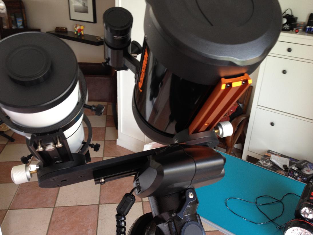

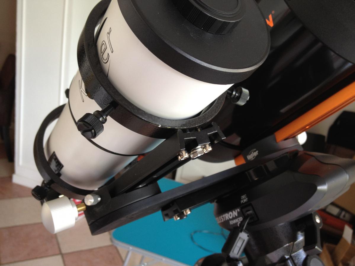

Je poste 2 photos de mon setup.
Merci.
Au niveau du setup ça a l'air d'aller.

Es-tu sur que ton setup est bien équilibré ? J'ai l'impression que, à la vue de la disposition de ton setup, ta lunette guide amène du poids sur son coté. ça pourrait expliquer le suivi dans la synguider, mais des filets à cause du déplacement de ta CG5 qui se ferait avec des accros !
Quand je pose aussi mes contrepoids, je peux tourner la monture dans tous les sens, elle reste bien equilibré, je fais bien attention a ca justement.
