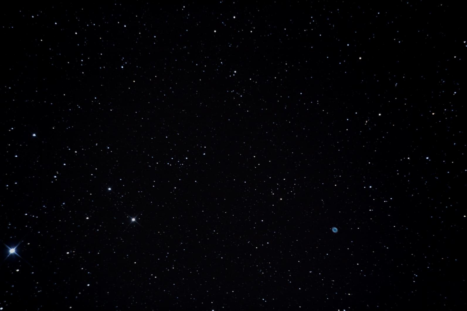

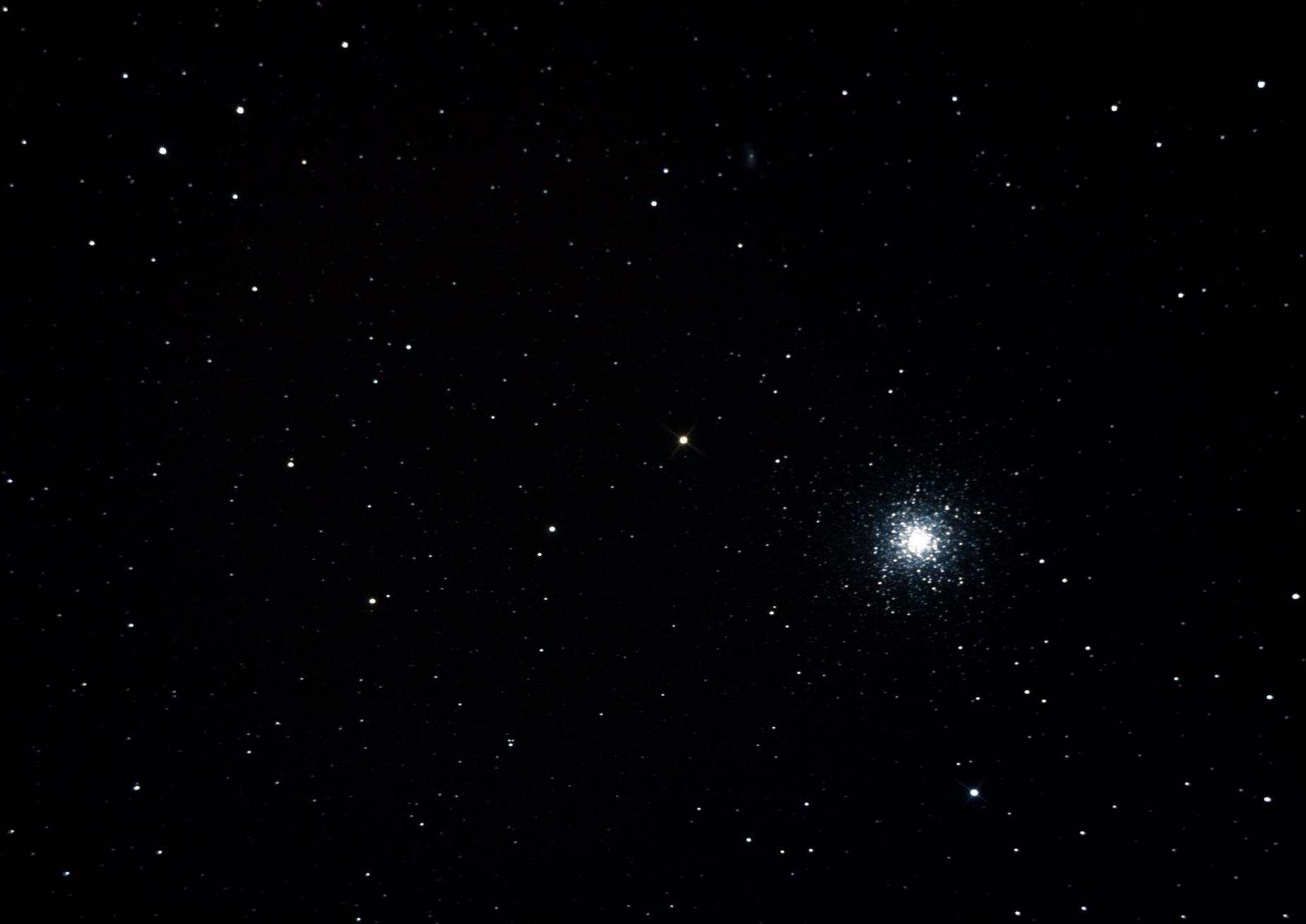

Bon quand je vois ce qui se fait ici, j'ai un peu honte:confused:
Mais bon sans critique on avance pas donc j'attend les votres avec imatience.
Pour mes 2 premieres photos, 20x30s à 800iso au foyer du 150/750 motorisé AD.
Canon 1000d non défiltré.
Traitement DSS et iris
Pour ma part j'ai déja constaté les défauts de cadrage (mais hier j'avais 2 mains gauche, dur pour un droitier..........:D).
Hate de vous lire surtout niveau map, traitement temps de poses enfin tout quoi.

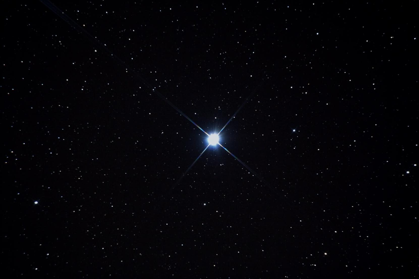

PS je pose également Vega sur laquelle j'ai fait ma MAP.

pour ma part avec mon peu de connaissances,déjà même sans guidage tu peux monter tes temps de poses à 90s voir 120s,défiltré ton APN,aprés revoir le traitement.
j'ai démarré avec le même matos et je doit dire que tu peux faire pas mal de choses avec.
je laisse la place aux pro pour tant dire plus.

Salut Chris,
Pour une première c'est un très bon résultats, ton setup en a dans le ventre ! Tu dois pouvoir encore améliorer ton traitement, par exemple en utilisant une fonction qui te permettra d'étendre la dynamique de ton image, genre DDP sous IRIS et en remontant ton fond de ciel qui est trop sombre. Sur M13, tu peux pousser les poses à 45 sec en multipliant leur nombre afin d'améliorer ton rapport S/B.
D'autres astrams plus expérimentés que moi t'en diront sûrement plus. En tout cas, c 'est un début très encourageant et prometteur ;) !
Astroamicalement,
Laurent
Pour de premières images c'est bien.Deux petites remarques :
Ton fond de ciel est à 1 sur les infos toshop,ce qui t'enlève toutes possibilités de
voir quelques extensions stellaires.Essaye à 25-30.
Ton traitement est trop dur,tu as poussé tes curseurs un peu fort,ce qui a pour conséquence de
crâmer le centre de ton ag.
Mais bon avec de l'expérience,tu vas y arriver.
Un conseil aussi le prétraitement avec iris (je préfère) ou DSS et le traitement avec
toshop (si tu as) sinon Gimp (free).
Jean-Pierre
merci pour les infos et vos commantaires.
co26: Je n'ose pas trop pousser mes temps de poses car il y a des filées d'etoiles encore, mais à 30s c'est "acceptable". il faut que je m'applique plus pour la MES.
l.portois;j_pbeausoleil 06: En effet j'utilise la commande "black" sous iris, ce qui doit rendre en effet mon fond trop sombre.
je vais choper des tutos et essayer encore et encore jusqu'à arriver à ce que je souhaite.

bonjour
sans autoguidage , il ne faut pas hésiter sur le nombre de poses ... passe à 100 ou 200 poses et fais ensuite un tri sur la qualité des images .
commande iris ( copyfwhm)
pour le traitement , idem que JP , le fond de ciel est très important et il ne faut surtout pas le caler à zéro .
Avec Gimp ou photoshop , demande l'histogramme de ton image .
il doit ressembler à cela
avec la "courbe" , ou avec "luminosité" / "contraste" on peut déplacer la position de ce maximum ou faire varier la forme de l'histogramme ... on peut déjà progresser beaucoup rien qu'avec cela .

Ben, pour ma part, ayant à peu près la même matériel et étant donc aussi un novice, je trouve ces résultats franchement encourageant ! (surtout M57 que je n'ai pas encore tenté).
Après, j'ai eu les mêmes conseils que toi sur mes premières et cela s'est bien amélioré.
- Faut donc éviter "black" sous iris et essayer d'affiner le FDC aux alentours de 25/30. Je fais cela sous GIMP.
- Pousser un peu les temps de poses. Je vais jusque 60 s ... après, cela devient un peu risqué et les déchets deviennent vraiment nombreux. Ça nécessite un intervallomètre aves mon 350 d. Pour le 1000d, je ne sais pas.
En ce qui concerne le traitement, j'ai commencé en poussant "trop" le traitement pour faire ressortir un maximum de choses ... et par conséquent les défauts . Depuis, je modère davantage. De toutes façons, c'est pas du matériel tip-top donc, faut pas s'attendre à des miracles.
Essaye sous IRIS une DDP, cela réduit la luminosité au centre de l'amas et permet d'y affiner un peu les détails.
Pour le reste, ta MAP me choque pas mais encore un fois, je ne suis pas expert et les étoiles ne sont pas trop déformées. Moi, j'ai mis pas loin d'un an pour régler ce problème ...
Bonne continuation,
Franck.
francketaude: Salut et merci de ton com. Il est vrai que mon traitement est a reprendre.
J'ai déja repris M13 avec un traitement plus doux et le coeur est moins cramé mais il me manque du temps de pose.
Pour M57 j'ai refait 100x30s et je m'occuperai du traitement ces prochains jours.
Je ne manquerai pas de vous poster les 2 prochaines photos.
Bravo pour ces premières images! :)
Pour la MAP, utilise un masque de Bahtinov, c'est infaillible et facile: http://www.webastro.net/forum/showthread.php?t=74925

merci orionrider.
Pour la MAP je suis actuellement aux aigrettes et le masque est maintenant en cours de préparation.
