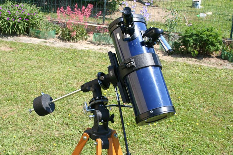

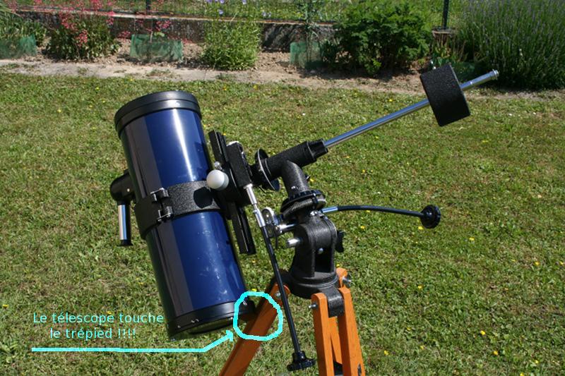

Bonjour, tu as tellement pris un plan serré que j'ai du descendre au garage voir l'EQ2 de prés pour comprendre ton souci :?:.
En faite il n'y a aucun problème sur t'a monture, enfin si, tu l'utilise mal :p.
Sur une monture équatoriale, on ne peut pas tourner les axes dans tous les sens, sinon le télescope touche le trépied, ou la monture se cogne à elle même (ton souci).
Si tu n'arrive pas à pointer une partie du ciel, il faut tourner l'axe d'ascension droite de 180° (enfin dans ce cas c'est 12H) pour inverser le sens entre le télescope et les contrepoids, là normalement c'est ok pour continuer.
Deux images pour comprendre.
ça touche :cry:
ça touche plus :)
Dans les deux cas on observe la même région du ciel.
Si maintenant tu veut observer complétement au zénith (cas de M51 actuellement), il faut juste attendre un peux, que la portion du ciel qui t'intéresse sorte de cette zone, car c'est impossible de pointer au zénith sans que ça touche, cela dépend aussi de la monture et du type de télescope.
Yves.
