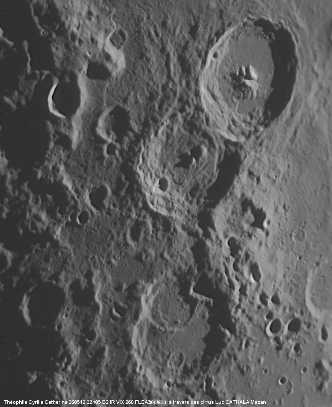

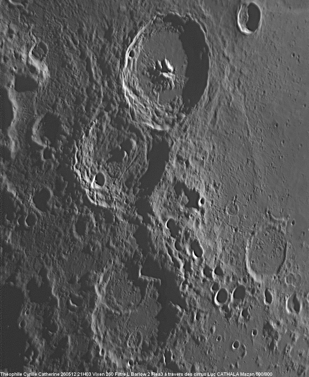

Hier soir malgré une turbulence et un couche de cirrus j'ai testé ma nouvelle Flea3. Un premier test avait été tenté sur Saturne mais tout les films sont partis à la poubelle.
J'ai commencé vers 9h alors qu'il faisait encore jour en choisissant des passages de cirrus moins épais.
Toujours avec le Vixen 260 et une barlow 2 fois. La flea apporte avec ses pixels plus petits que la PL1M un grandissement plus important.
Je me suis emmêlé un peu les pinceaux avec les filtres, les cirrus, un mollet bousillé et l'urgence de faire des acquisitions avant que la Lune ne soit trop basse.
Les images étaient aussi très sombres j'ai dû joué un peu sur le gamma.
Donc de sauvées de cette séance Théophile Cyrille et Catherine en L et IR :
Lune basse sur l'horizon :

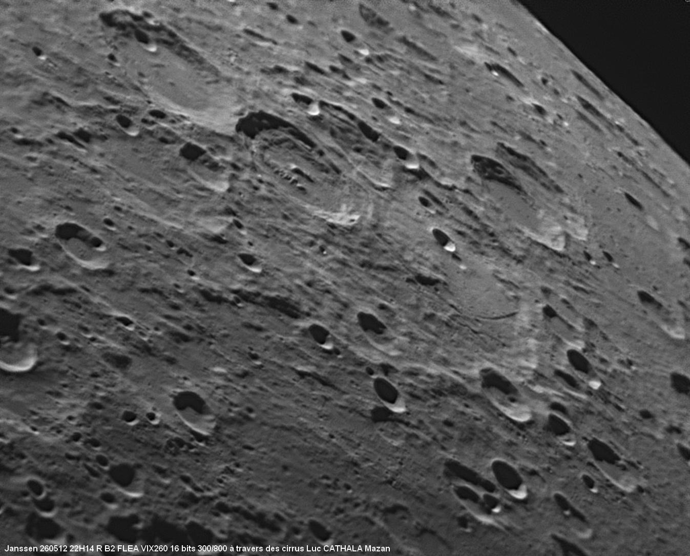

Et une vue de Janssen prise en 16 bits barlow 2 et filtre rouge :

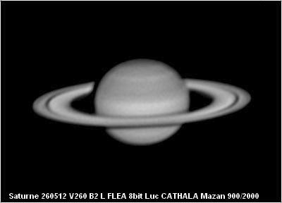

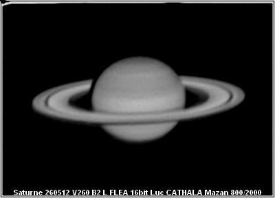

En cadeau Saturne toujours à travers les cirrus elle apparaissait, elle disparaissait etc avec filtre L :
Version 16 bits :
8 bits :

L'acquisition en 16 bits sur la Lune apporte indéniablement un gain de qualité (j'ai déjà remarqué ça en passant de 8 à 12 bits avec ma PLA-Mx en lunaire), en revanche pas sur Saturne. Il faudra que tu refasses des tests avec un ciel bien transparent, et en faisant des acquisitions nettement plus longues (genre 5000 images en ne stackant que les 500 meilleures maximum).

Salut Jean Luc,
je trouve que tu as vachement bien géré le bruit sur ces images qui sont bonnes pour les conditions !

Pas mal, encore un peu et tu nous prendras en photo les drapeaux des missions Apollo :cool:
Saturne a son mot à dire, ma préférence pour la version 16 bits ;)

Merci les copains.
J'étais trop en manque j'ai imagé quand même.
En effet les conditions n'était pas terribles sauf la turbulence qui était sous forme de vagues mais pas trop catastrophique.

Si tu regardes bien l'anneau de crêpe sort en 16 bits quasi invisible en 8.
Oui, j'avais vu, mais j'avais mis ça sur le compte d'un traitement différent des 2 images (le commentaire des images montre déjà une différence de 100 images prises en compte). Mais si tu as fait très exactement le même traitement, alors oui le 16 bits apporterait un gain également.

A noter aussi beaucoup moins de rebond sur les bords de cratères aux jonctions lumière ombre, on peut aussi pousser plus les curseurs pour traiter par rapport à la PL1M.
