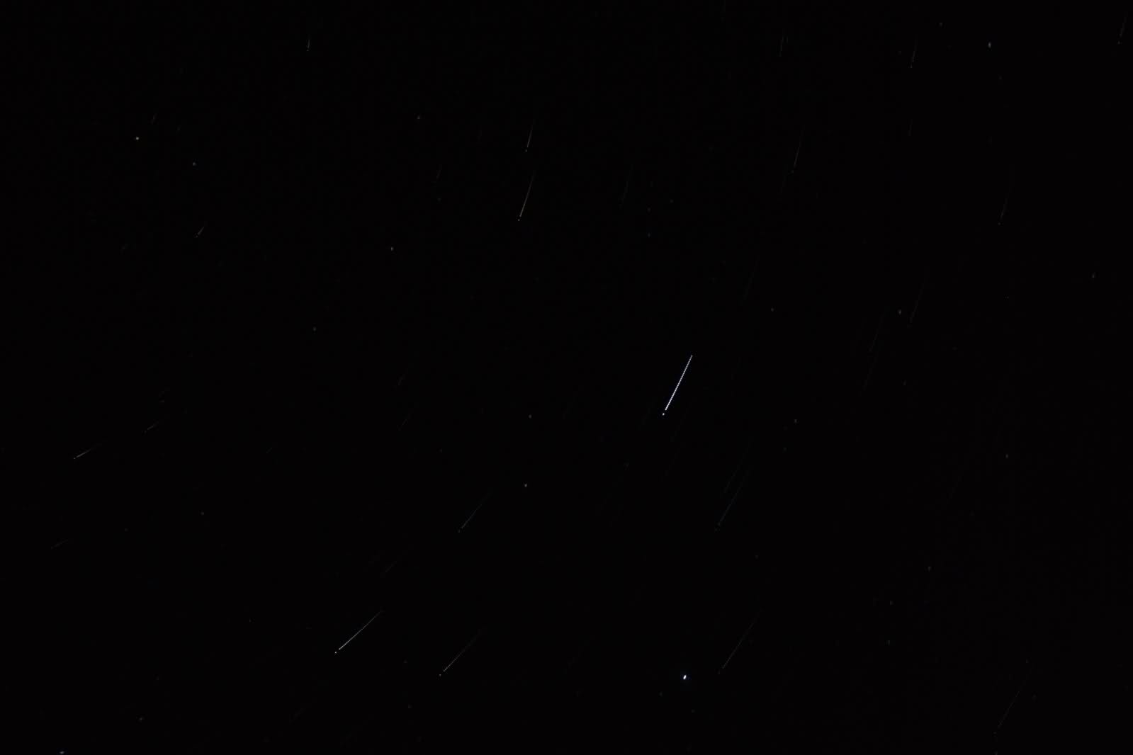

Voici ma première expérience en astrophotographie
Hier soir, circumpolaire
j'ai testé pour la 1ere fois l'ensemble de mon matériel :
trépied + canon + intervalomètre + pc
J'ai fais quelques erreurs :
- J'ai aussi oublié de passer en raw ( je suis resté en L )
- Ne maitrisant pas encore l'appareil et à l'heure ou j'ai sorti tout
ça, j'ai eu du mal avec liveview que je ne connaissais pas non plus pour
faire la mise au point, donc j'ai triché avec mise au point auto
- Jai aussi fait une erreur d'intevalometre me semble t il, en lisant la
notice, j'ai cru que l'intervalle = temps d'exposition + l'intevalle en
lui meme entre chaque expo
J'ai donc fait presque une 50aine de photos, 15 secondes d'expo et 20 secondes d'intervalle, 100 ISO f=8
Pourriez vous commenter pour Messieurs expérimentés ?
Merci d'avance
peu d'etoile sur ta circum
tu l'as fait avec quel objo?
vu que le ciel est noir tu peux faire des poses plus longues, 30s à 1 min et pendant plus longtemps
Tu peux largement augmenter le temps de pose (même au delà de 1 mn). Essaie aussi d'ouvrir un peu plus le diaphragme. Et pousser les iso. Tu peux nous montrer une photo brute?
T'es trop fermé et trop peu d'iso. Ouvre au max et augmente a 400iso mini avec des poses de 30sec. ( ou moins si tu as de la PL genre lampadaire a coté, etc )
Merci Eric S et dosage
Eris S, je n'ai pas de brut, erreur de débutant j'ai laissé en L et non raw ...
Je pense vous refaire ca si le beau temps persiste ici ...
Et je viendrais mettre à jour le post

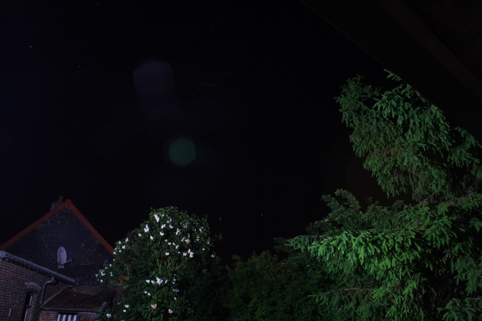

Dosage est il possible de garder mon lampadaire allumer chez moi pour avoir le ciel au dessus de l'image ci dessous ?
Merci
Hello,
technique simple, tu règle le boitier en manuel, poses de 30s, tu fermes d'un cran (genre à f/5.6), mode rafale et tu laisse le déclencheur enfoncé. Il faut que le temps entre chaque photo soit le plus court possible pour éviter les "trous" entre les étoiles. Ah oui et monte les iso plus haut, genre à 400 ou 800, fait des essais avant pour voir ce que ça donne.
