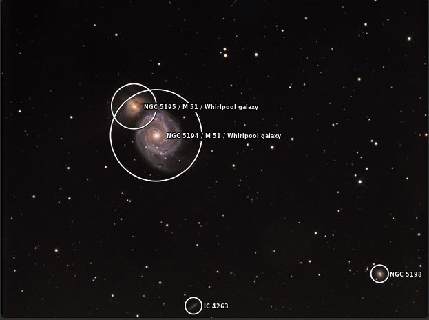

30*300, je pense que tu devrais sortir les petites galaxies de chaque coté du compagnon de M51.
Trop coupé au traitement ou alors le bruit monte trop et tu as coupé vers le bas poru limiter le bruit, mais en perdant tout cela ... ;)

Enfin, la capture d'écran d'AstroBin est fort pixéllisée. A quoi sert de choisir un hébergeur qui ne comprime pas les images si c'est pour en faire une capture d'écran? :confused:
Tu peux directement mettre le lien vers l'image sur AB, comme ça: ;)
