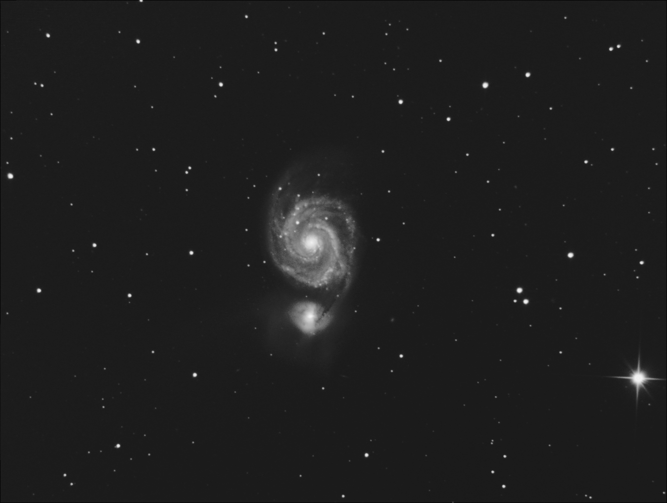

Quatrième cible faite un peu "par hasard". Milieu de nuit du 25, je lâche ngc4535 qui "tombe" derrière le toit de mon voisin et comme tout se passe bien, je me tente 2 ou 3 poses sur ma cible préférée: M51/

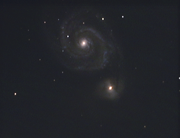

J'avais envie de voir la différence par rapport à ma première image de CP il y a tout juste 1 an:
avec ma brave SPC.
Bon changement de cam et de monture mais la même cible avec:
40 poses de 120s
dark offset et flat
Nebulosity
DSS
Photoshop
alors voilà et je suis plutôt content du résultat sur la galaxie, moins sur le coeur un peu cramé et surtout le FDC trop lisse mais j'enquête....
il y a une petite différence entre les shoot et pourtant je les adore toutes les 2....
Ludo

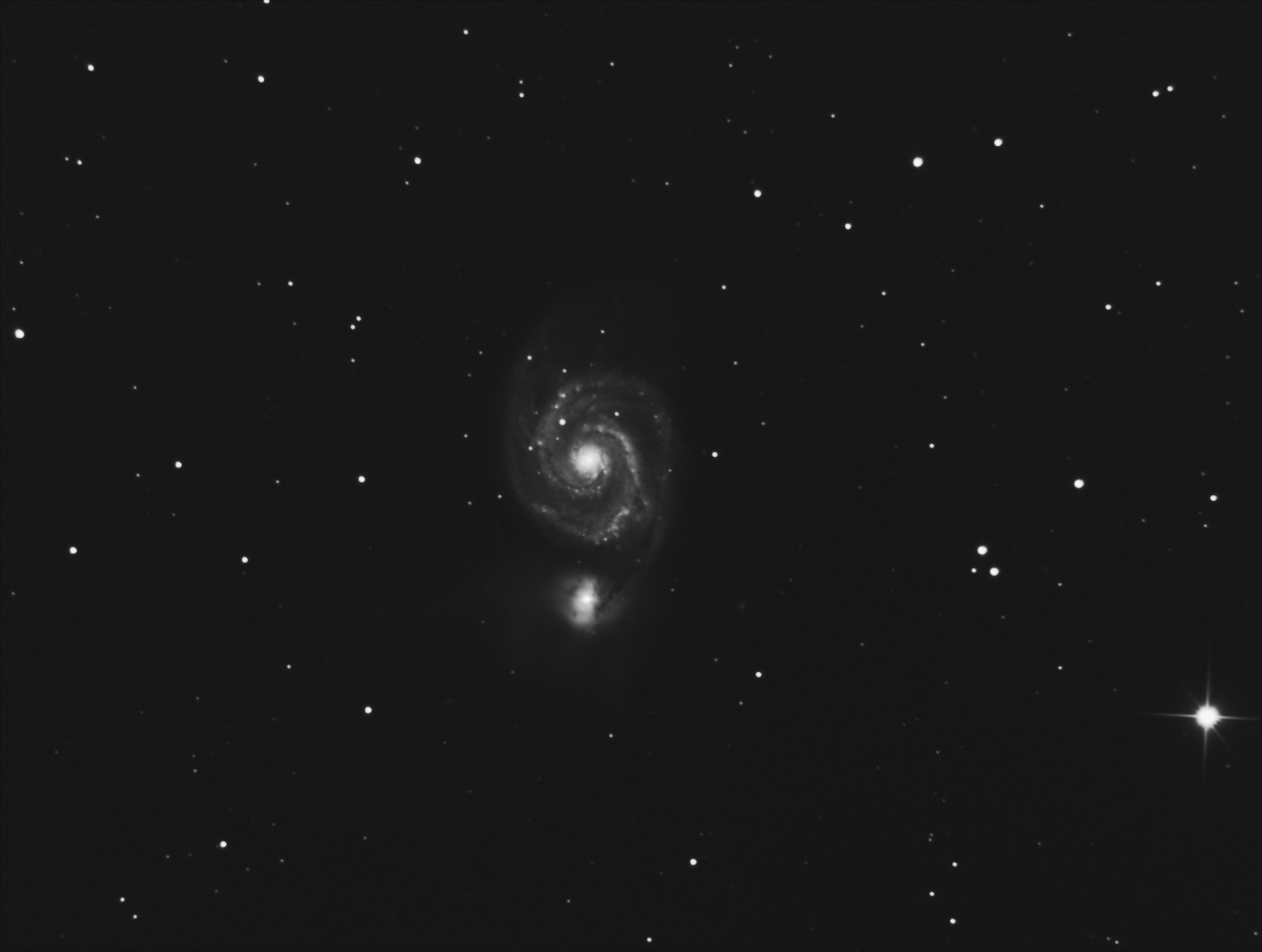

Nouveau traitement plus light pour préserver au maximum le signal et le fdc. Donc image sortie de DSS sans rien toucher puis juste les courbes sous photoshop et une nouveauté pour moi: les calque et masque de fusion pour traiter différemment les cœurs.
Vos avis ? (je lâcherai pas tant que j'ai pas une image satisfaisante => Breton = têtu :p, faut que je comprenne !

Salut Ludo,
J'ai examiné le fichier. Je ne connais pas grand-chose en CCD mono mais ça me semble correct. Il y a cependant quelques pièges au traitement.
Quand tu fais les niveaux, surtout ne pas toucher au curseur des tons clairs (celui de droite). Il doit rester sur 255. Resserre les deux curseurs de gauche de façon à encadrer l'histogramme jusqu'à ce que le bruit commence à 'granuler' le fond.
Par ailleurs il est impératif de convertir l'image en RVB ( image ==> mode ==> couleurs RVB ) et 8bits avant de sauvegarder la finale en jpeg (qualité 12). Si tu laisses l'image en niveaux de gris, le jpeg sera lissé.
Voilà ce que j'ai pu en tirer. Je trouve que c'est assez impressionnant pour des poses de seulement 120sec. :)
J'ai travaillé avec deux calques: un pour faire apparaître les extensions et l'autre pour les noyaux.
C'est une très belle image, bravo! Il n'y manque que la couleur. ;)
Whaou ! Exactement le résultat que je souhaitai, naturel et détaillé !
Merci mille fois.
Maintenant que je commence à tirer du signal de ma config, j'invistis du temps dans le traitement et tu viens de m'en faire gagner un max.
J'ai la référence, me reste plus qu'à l'atteindre, et j'aurtai sans doute quelques questions.....vivement les nuages et la pluie que je m'y remette ;)
Et pour tous ceux qui pensent que le plus important c'est l'aquisition....ben pas seulement ! regardez l'image de mon premier post et celle reprise par Orionrider.....no comment !
Merci, merci et encore merci !
:cheer::beer::fete::vague:
Ludo.
Merci Ludo! :)
Un petit tuto pour l'image ci-dessus, ça peut éventuellement servir à d'autres aussi:
1. Ouvrir le fichier tif, aller dans l'onglet 'calques' en bas à droite. Clic-droit sur le calque 'arrière-plan' ==> Dupliquer le calque.
2. image ==> réglages ==> niveaux (8 et 2,18):
3. Clic sur l'oeil du calque 'copie' pour le cacher, puis clic sur le calque 'arrière plan'. image ==> réglages ==> niveaux (0,87 et 200):
4. Clic sur l'oeil du calque 'copie' pour l'afficher, puis clic sur le calque copie.
Avec l'outil gomme (gomme floue, opacité 6%), on passe uniquement sur les noyaux des galaxies. On repasse plusieurs fois jusqu'à obtenir un effet naturel. On peut aussi passer sur les zones sombres entre les bras pour les accentuer.
5. Clic sur le calque 'arrière plan'. image ==> réglages ==> Luminosité/contraste (on diminue encore plus les noyaux):
6. Calque ==> aplatir l'image. On passe maintenant l'outil 'netteté' uniquement sur les zones les plus riches: noyau de M51, bras. Certaines zones permettent de répéter cette opération 2 ou 3 fois, d'autres vont directement 'granuler'. Attention, on a vite fait d'en faire trop! Éventuellement, diminuer l'intensité à 20%.
Après, tu peux utiliser la même technique pour appliquer un léger flou (outil 'goutte d'eau') sur les zones bruitées, comme les extensions.
Voilà, après avoir sauvegardé en 'TIF', tu passes en mode RVB 8bits et tu peux sauvegarder en JPEG qualité 12. ;)

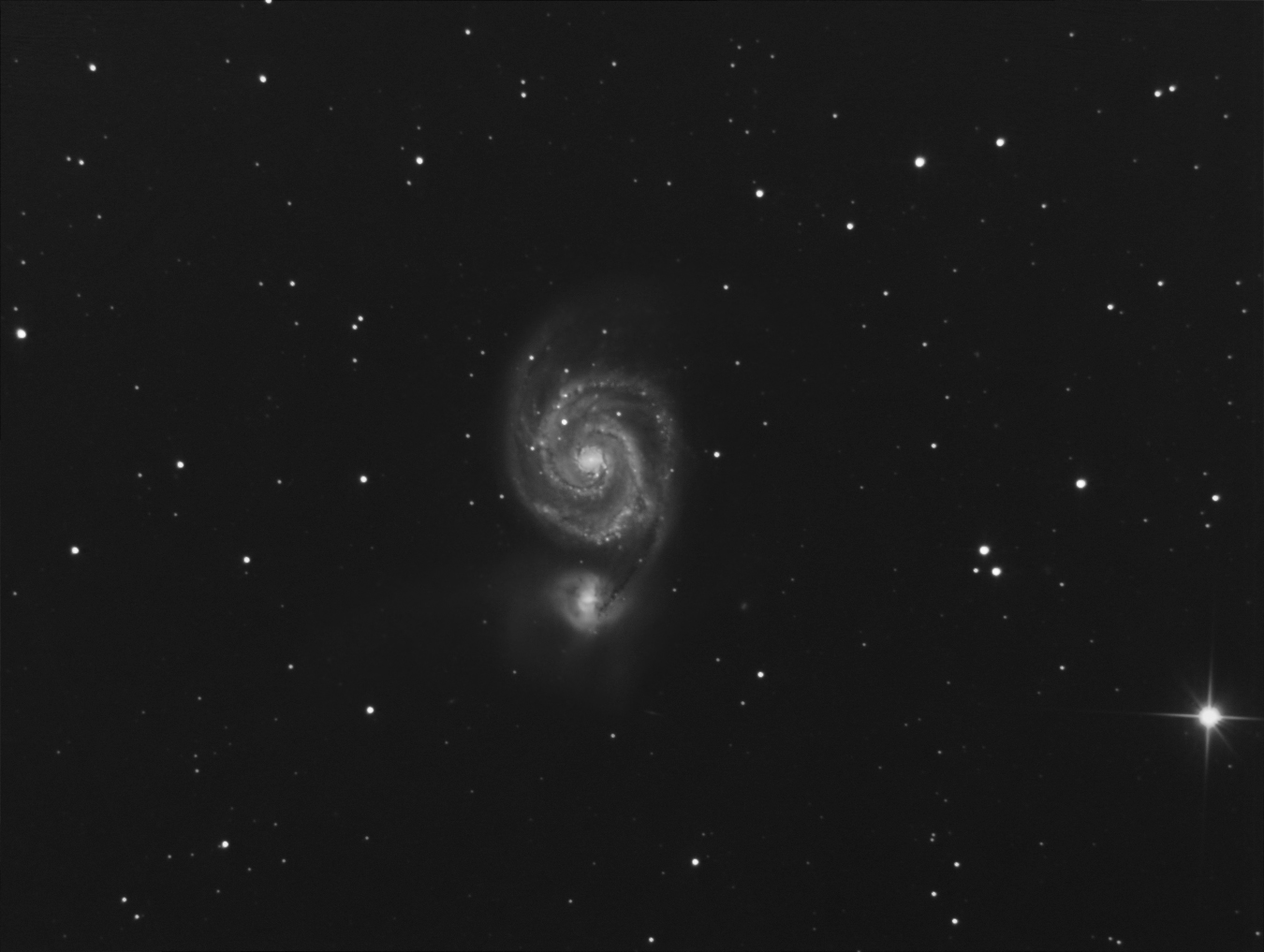

Et voilà ma version....c'est plus simple quand on commence à comprendre ce que l'on fait avec les soft de traitement !
J'ai délibérément choisi un ciel un peu plus noir mais sans couper le signal !
