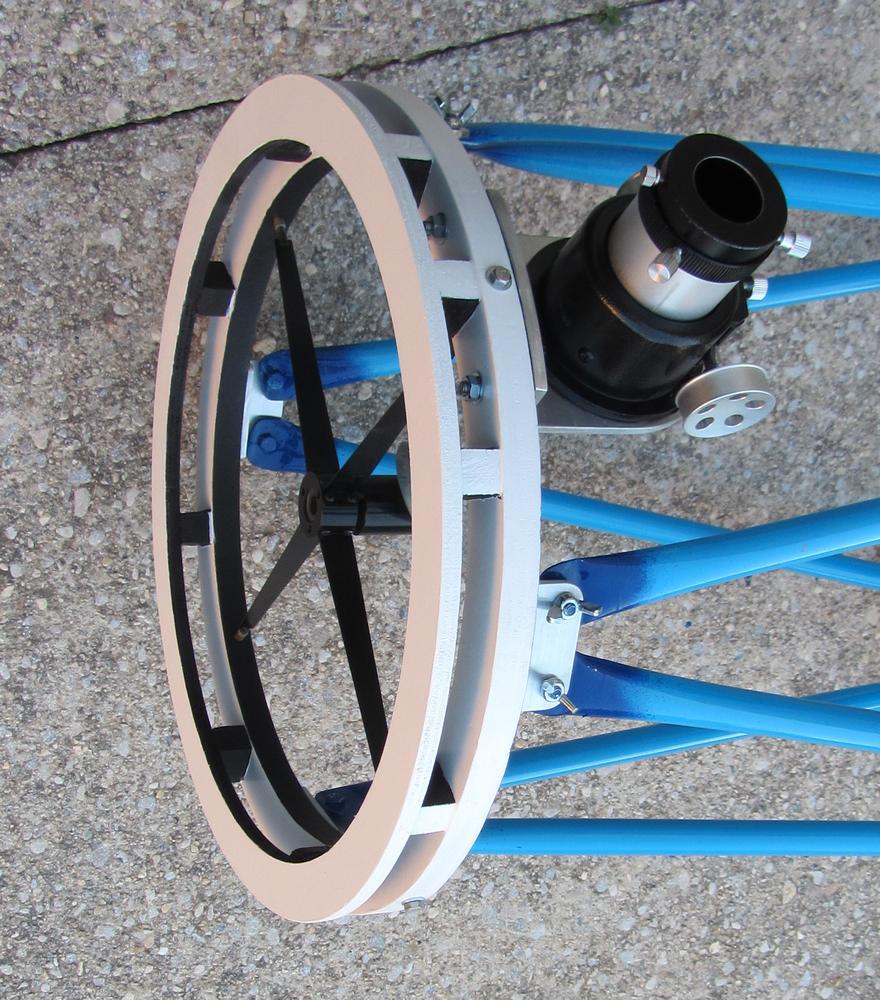

Bonsoir
J'ai repris l'anneau du secondaire en le doublant avec de petites intercalaires cette partie ne bouge plus.:be:
Bonne nuit.
Luc;)
Coucou !
Dis, tu avais des problèmes de flexions, que tu aies été obligé de doubler cet anneau ?
Et oui.
Voilà en gros c'est presque fini:be:.
Bonne journée.
Luc;)

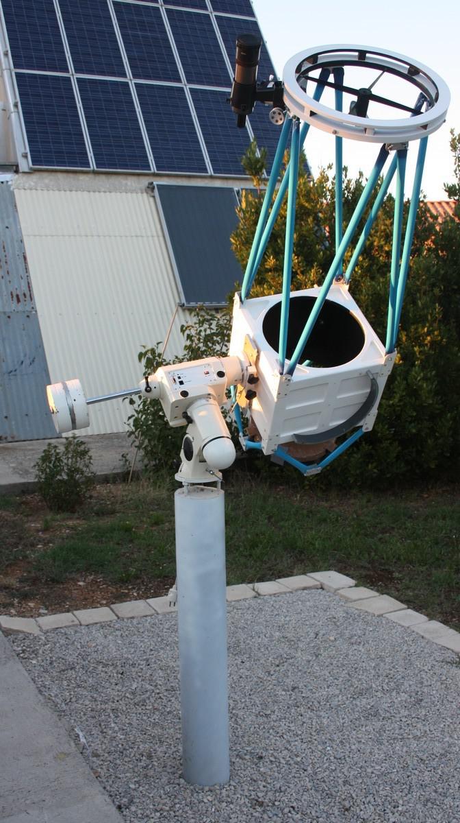

bonjour Luc,
chouette télescope , sur une EQ6 avec un APN ou une ccd ca peut le faire pour du ciel profond?
guidage compliqué certes mais c'est pas non plus 3000 de focale.
je ferai bien une copie chinoise de la chose :)

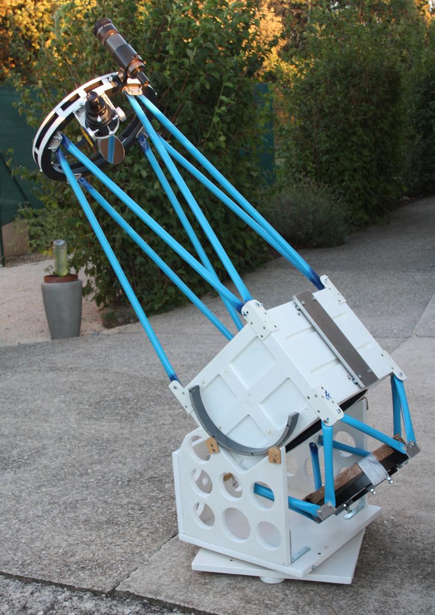

Dis donc CATLUC ca doit bouillonner dans ta tête ! Je suis estomaqué par la transformation, bravo ! Il n'y qu'une chose que j'aurai changé c'est le PO parce que celui qui équipe les XT est vraiment pourri (on voit bien aussi qu'il n'y a plus les grips sur les mollettes comme sur le mien). :)
Je ne pige pas ton système de collimation du primaire?
Patte.
Bonjour Patte.
Juste les trois boulons sous les triangles. Il faut penser à laisser du jeu sur les cales au-dessus du miroir c'est tout après la collim.
Quelques infos en + :
Poids avec le chercheur, un oculaire et la queue d'aronde 15.5kg.
La base pèse 5 kg. Il me faudra mettre une piste de roulement en métal ou changer la plaque qui tourne en azimuth car elle n'est pas lisse. Le mouvement en hauteur est devenu plus souple quand j'ai remplacé 3 patins en feutre par des patins gris qui vont sous les meubles. J'en ai gardé 1 en feutre car sinon il basculait tout seul. Le test c'est de suivre un avion de ligne quand le télescope bouge et que l'avion est net c'est bon.
Les tourillons ont été fait dans un bout de tube de 30 cm de diamètre en PVC pour le tout à l'égout. Le profil est un peu en forme d’œuf plus on descend plus le télescope remonte.
Pour le porte oculaire il va recevoir sa mise au point électrique mais j'ai un moonlite qui traîne quelque part et de plus ce dernier est plus léger.
Il me faut faire aussi une petite brouette simple pour le déplacer ce sera plus pratique.
Bonne journée.
Luc;)

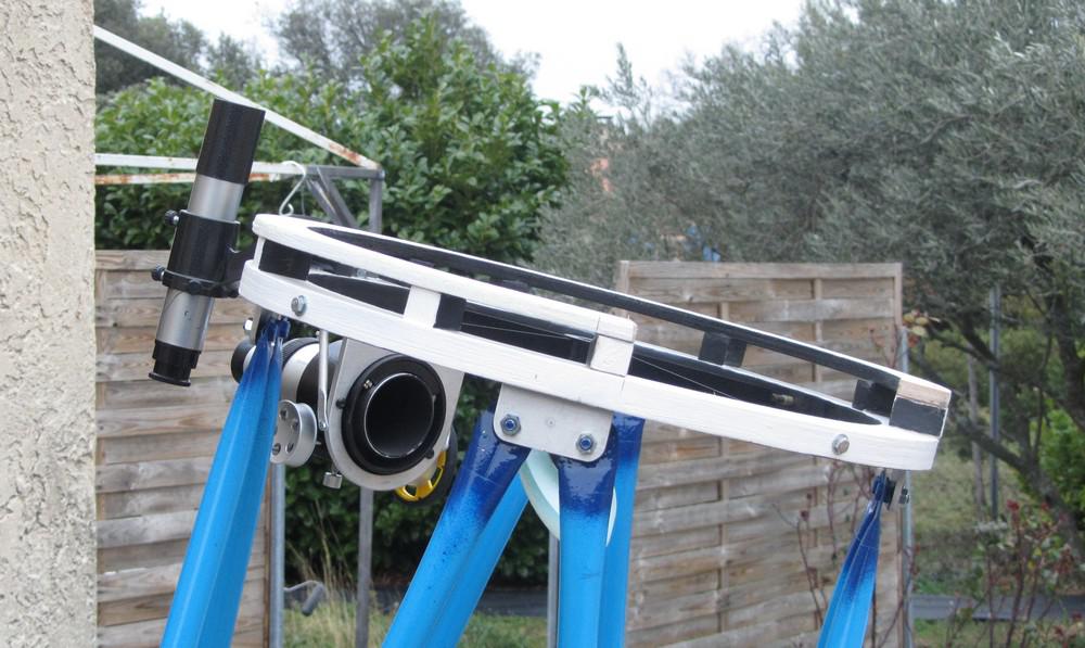

Une photo de la partie mécanique de la mise au point électrique.
Il suffit de pousser sur le servomoteur pour passer en manuel.
Bonne journée.
Luc;)

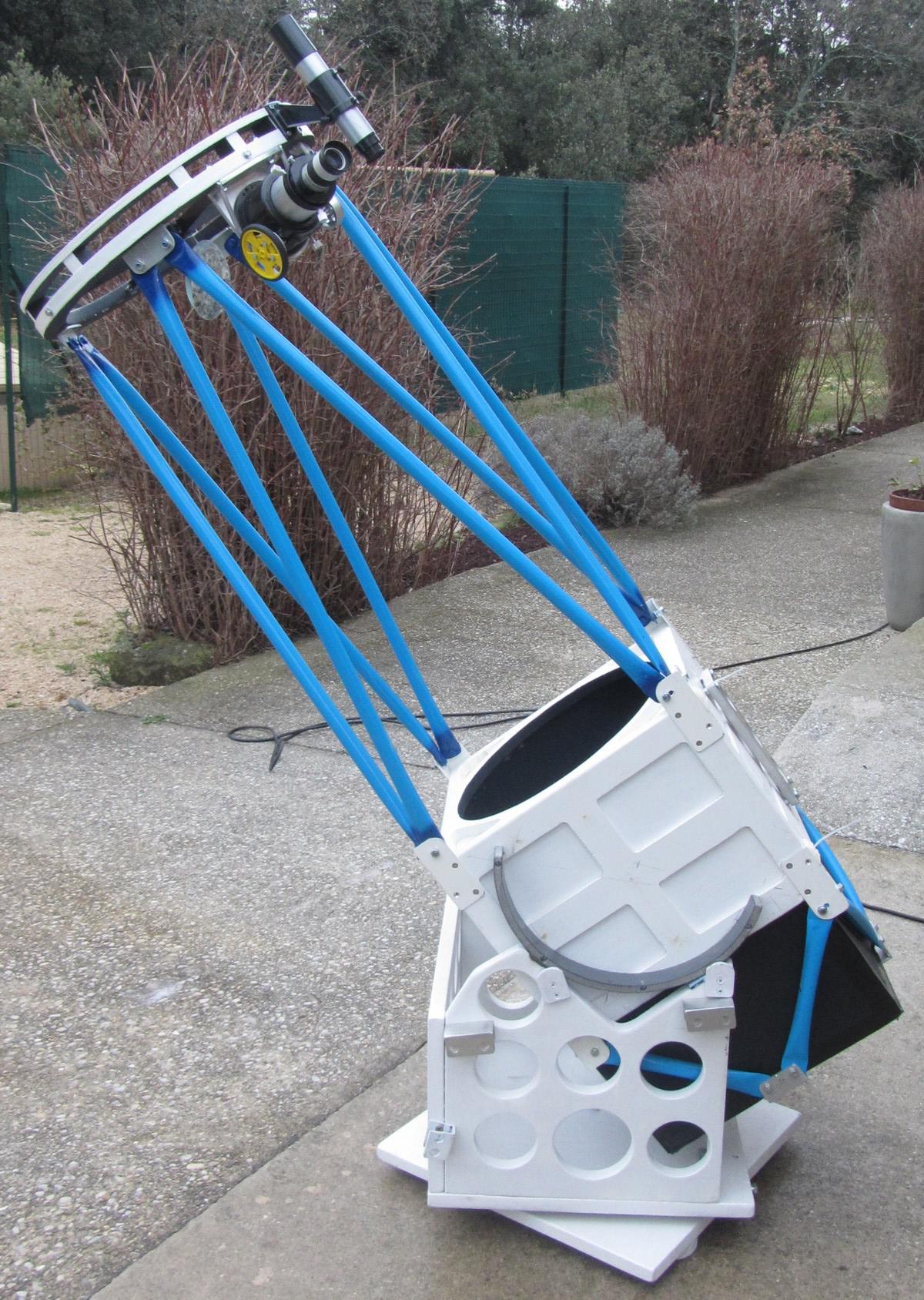

J'ai fait quelques modifs supplémentaires comme remplacer le chercheur de 50 mm par un tout petit bien suffisant mais surtout bien plus léger.
La partie basse à été fermée avec du carton plume noir. La queue d'aronde raccourcie permet de gagner encore quelques centaines de grammes. L'anneau du secondaire a aussi été amputé d'une petite partie inutile.
Avec la mise au point électrique (câble+boitier)+un oculaire le poids est de 15.6 kg (sur un pèse personne qui n'est jamais du même avis sur les même objets). La base dobson pèse 6.5 kg avec son nouvel anneau en métal.
Cela me permet de déplacer le tout avec dans une main le télescope et dans l'autre la base.
Toujours pas fait de test sur la monture HEQ6 mais je viens de réparer ma vixen Saturn qui elle n'aura aucun problème pour porter ce tube.
