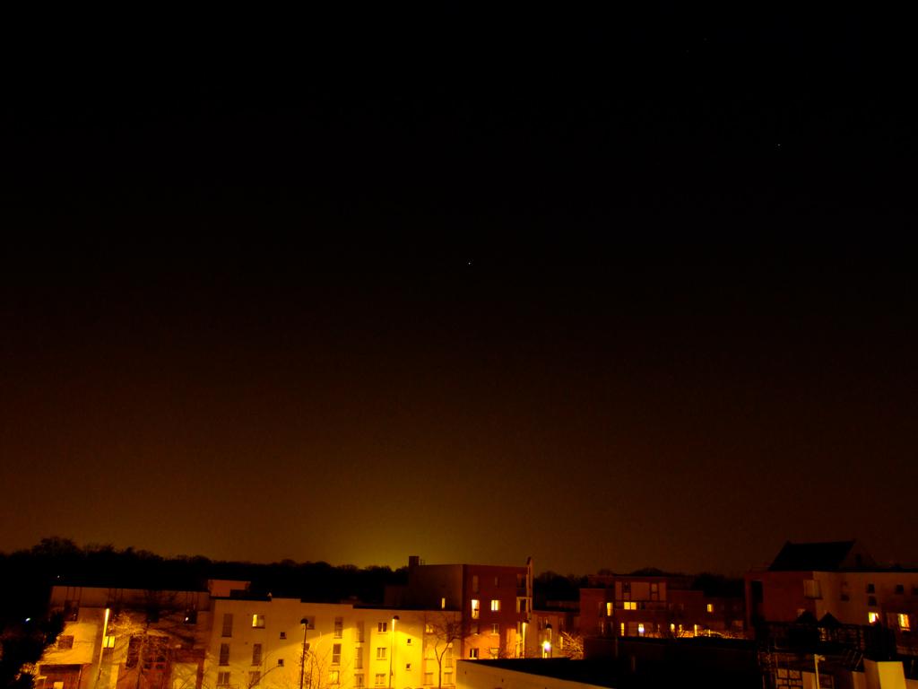

Pour info voici mon horizon nocturne (Sud)
L'étoile qu'on voit est Cirius !
