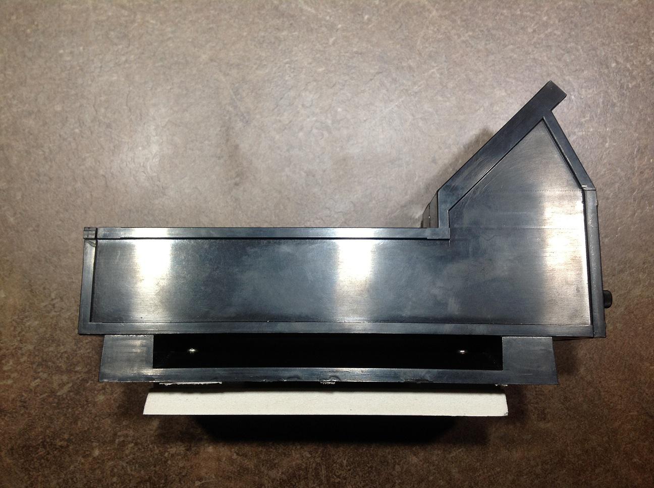

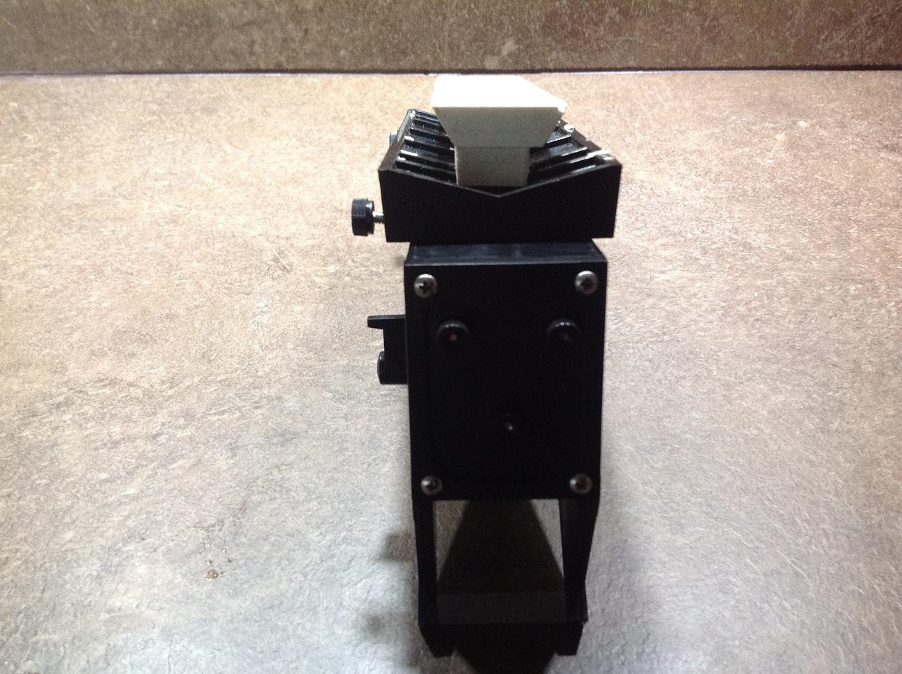

Bon j'essaye et je vous tiendrai au courant. A défaut, je m'orienterai plus tard pour le telrad http://www.astronome.fr/produit-chercheurs-chercheur-viseur-clair-telrad-219.html mais que faut-il prendre precisément...quid de l'embase complémentaire.
Je n'ai pas l'embase complémentaire , mais j'ai bricolé une sorte de queue d'aronde comme ça :
Je place le telrad à la place de mon chercheur classique ;)
