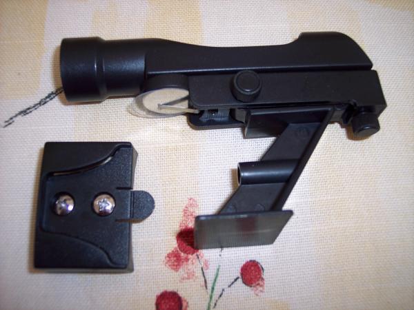

Bonjour Starac
Je penche aussi pour une erreur d'emballage car j'ai vraiment regarder partout.
J'ai une autre question a propos du viseur :be:
Le trou qui est sur la tige sert il a quelque chose ?
il est percé de bout en bout
reddotdove.JPG=600
  • Réponses 76
Le trou percé sur la tige de support du chercheur? Juste un renfort cylindrique pour diminuer la flexion d'un tel support plastique. Pas d'utilité pratique.
