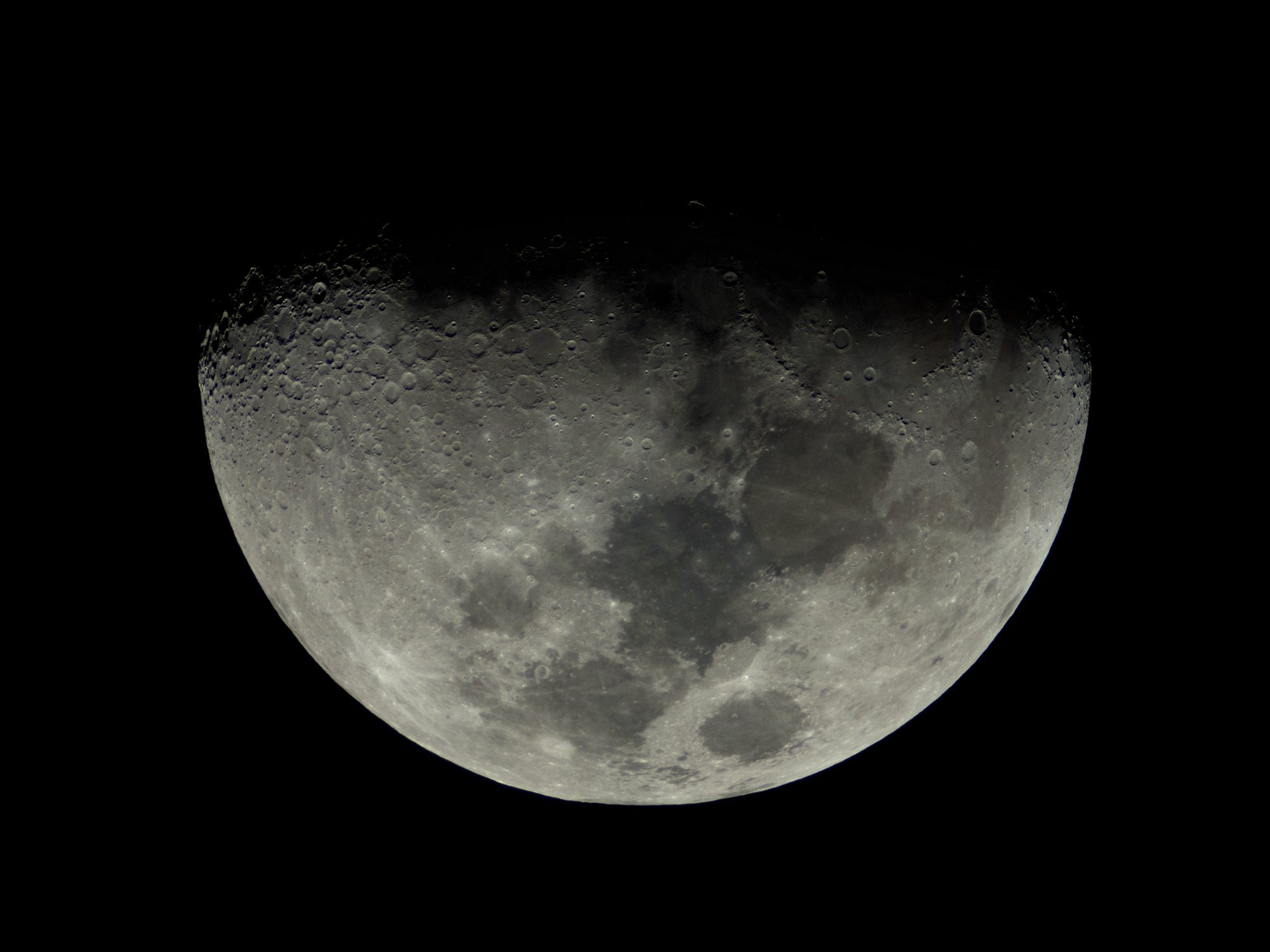

Une éclaircie le 29 mai m'a permis ce one-shot sur la Lune. C'était pour vérifier la qualité d'un petit setup provisoire.

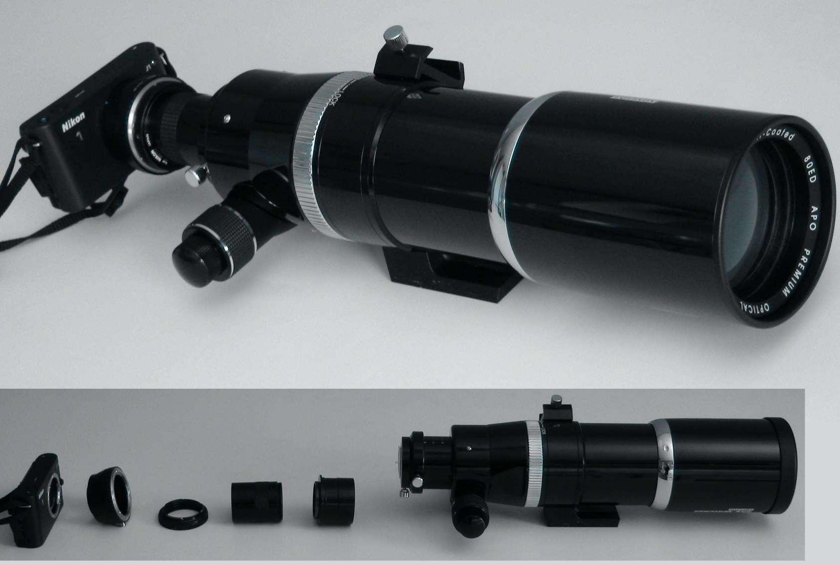

Je n'ai plus de monture pour quelque temps donc exit l'intes M715. Je me rabats sur cette bonne vieille Equinox ED80. Je lui ai ajouté la petite Barlow qui lui va si bien, un tube allonge et ... un Nikon N1 J1, le tout sur une Porta Vixen, et sur mon balcon. Le résultat me plait bien :

Es tu sûr d'avoir besoin de la barlow ? C'est peut être pour faire des plans serrés ? En contre partie une image plus sombre pour faire la mise au point, et peut être des risques de bougé à la prise de vue ... Enfin ...juste des interrogations .
Non, la Barlow 2x fait juste rentrer la demi-lune sur le capteur du N1 ;)
Le N1 est très sensible donc à F/13 ça reste très lumineux, je ne suis qu'à 400iso et 1/250s.
Salut Bernard,
Pour du one shoot c'est très bon.
J'espère que les prévisions météo vont s'améliorer car pour le moment c'est pas top du tout. :(

Merci Philastro,
je n'avais jamais remarqué que tu as aussi l'Equinox.
Je ne pensais pas poster a priori vu la cible et la saison, mais je trouve que cette association fait très bien le job ! Donc je fais un peu de pub :)

La première bague c'est un adaptateur Nikon => canon ? ( celui entre l'APN et la bague "T" )

L'adaptateur permet de passer de la monture "One" à la monture "F" de Nikon : il est dépourvu d'électronique donc tout en manuel, mais pour l'astro c'est très bien. Il permet d'utiliser mes anciens objectifs 50/1.4 et 135/2.8 notamment (j'ai changé mon D90 pour le N1 J1 !...) avec un coeff de recadrage de 2,7x ...

Je me permets de déterrer cet ancien post car j'ai un ancien Nikon 1 J3 qui suite à un défaut électronique ne reconnait plus son objectif de base. Le boitier quant à lui fonctionne toujours.
J'étais sur le point de m'en débarrasser quand j'ai lu votre poste et me suis dit que ce serait une bonne idée de le recycler pour m'initier à l'astrophoto.
- Pourriez vous m'indiquer svp quels sont exactement les adaptateurs utilisés entre le N1 et votre ED80?
