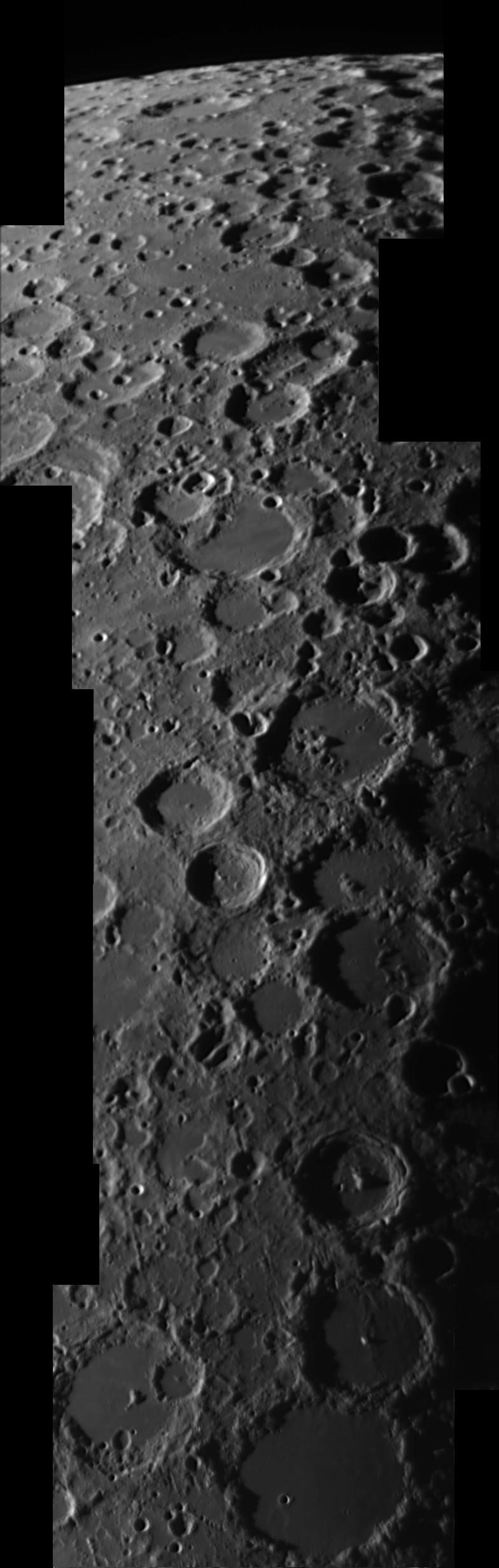

Bonsoir à tous!
Voici un petit essai de mosaique mais je ne maitrise pas encore bien tout... On voit encore les jointures et portant je cropp mais images bien au dela des lignes de stackage il me semble. Bref voilà l'image mais je n'ai pas vraiment pu pousser les ondelettes car ça faisait ressortir encore plus les jointures:(
Je ne comprends pas trop ta procédure actuelle.
Il faut compositer tes images avant de faire la mosaïque.
Ensuite tu découpes tes images en enlevant les zones mal définies autour.
Puis avec imerge tu fais ta mosaïque (pense à sauvegarder tes images en bmp avant car il ne prend pas le jpg).
Donc tu peux reprendre ton travail facilement pour améliorer le résultat.
Fignole ta mise au point on ne le répétera pas assez et vérifie la collimation. Personnellement j'y passe plusieurs minutes avant chaque prise surtout quand ça turbule. De plus la Lune est basse donc pas évident.
Le nexstar 6 est un bon matos tu vas progresser rapidement.:)
En tout cas t'es bien parti bravo.
Bonne journée.
Luc;)

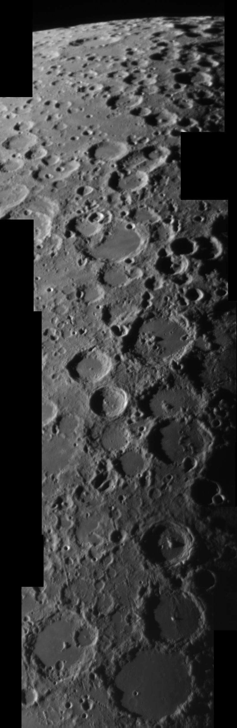

Merci pour tes conseils Luc... J'ai fais une petite retouche avec un peu moins de gamma et un peu plus d'ondelettes avan d'assembler avec imerge.
Bon pas de miracle, la lune n'était pas très haute, pas mal de turbu et effectivement je vais sans doute devoir revoir un peu mieux ma colimation.

Salut Astro89,
Pour une première mosaïque, le résultat est bien réussi.
Je suis d'accord avec tous les conseils de Luc : la collimation, la MAP et la turbulence sont les trois ingrédients pour réussir de belles images.
