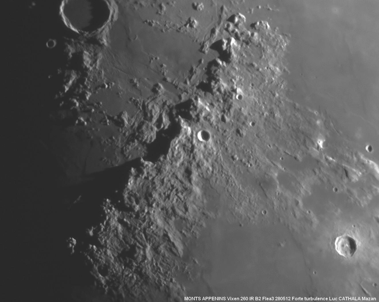

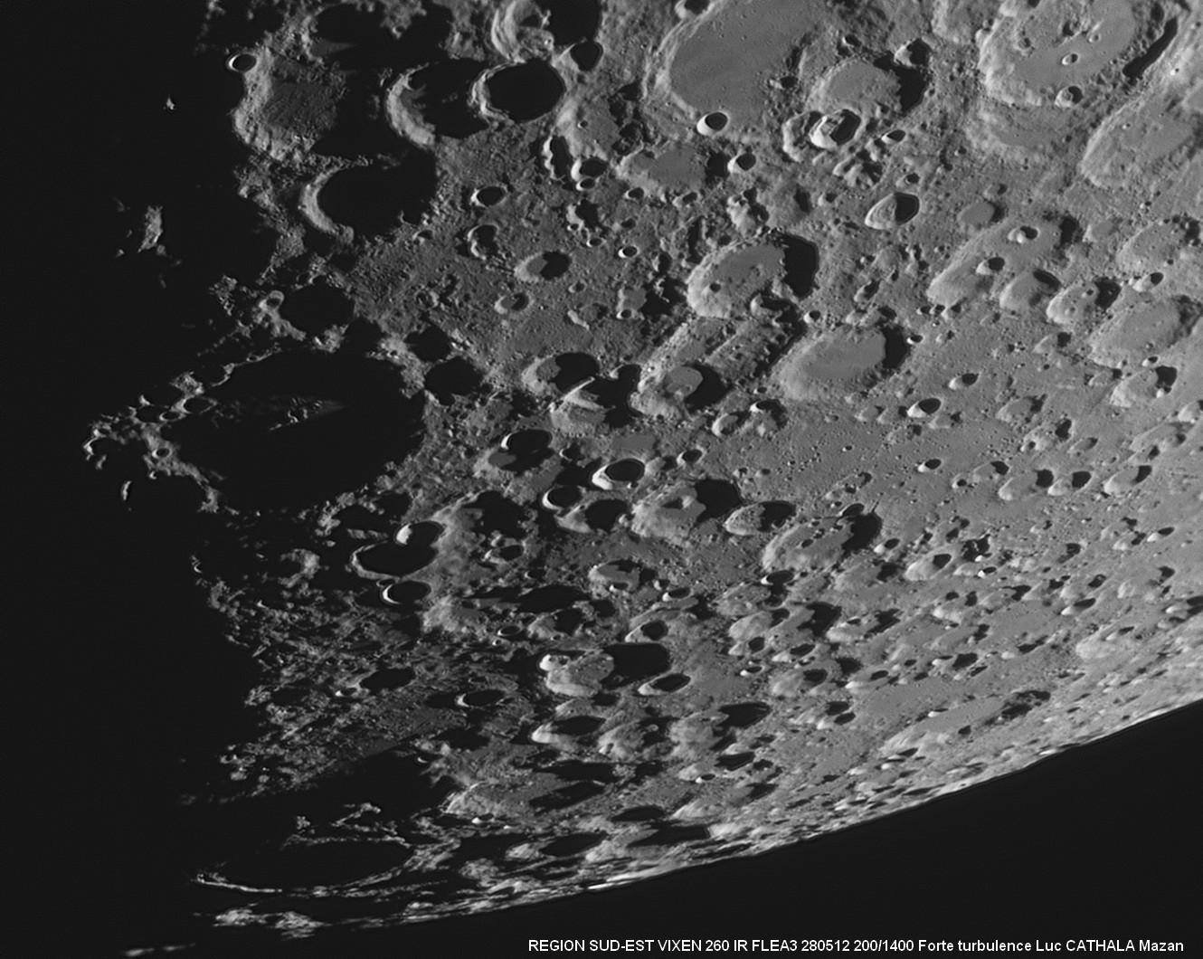

Bonsoir
Les quelques images que j'ai failli ne jamais vous montrer car trop de turbulence.
Mais comme elles sont un peu en dessous en qualité de celle de Valère pourquoi pas vous en faire profiter.
De plus elle sont faites avec la Flea3 usb3 monochrome sur le Vixen 260 la plupart en IR.
Sans barlow elle approche le FD des images de Valère avec ses pixels de 3.6 microns il me semble.
A noter pile la même orientation et quasiment à la même heure.

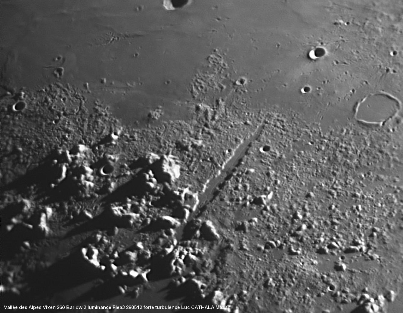

Je vous ai mis aussi 2 tentatives avec une barlow Televue 2 fois.
Les compositages ont été faits assez rapidement juste pour voir le résultats la qualité peut, peut être, être amélioré en en compositant moins la entre 200 et 500.
Les infos ont été inscrites dans les images.
Bonne soirée.
Luc;)
Celles avec la barlow 2 fois sans turbulence ça fera mal.

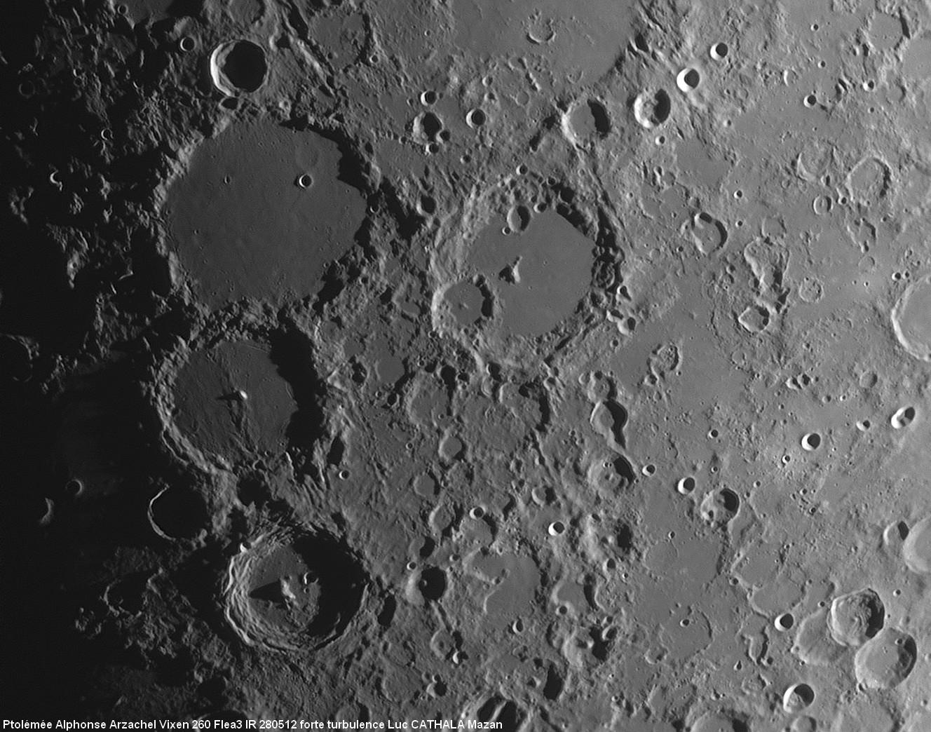

Resalut Luc,
je viens de comparer longuement nos régions de Ptolémée, ben chais pas trop si les tiennes sont en dessous, peut-être à la rigueur les petits cratères dans Ptolémée ?
Mince, par contre tu es décourageant pour les conditions médiocres que tu décris, de mon côté je trouvais mes AVIS très bons ! :D
J'ai fait aussi le sud ( à venir ), les AVIS sont encore meilleurs, j'espère creuser l'écart quand même, ne serait ce que pour nos conditions très différentes nom di diou ! ( ou alors je suis très optimiste sur la qualité des AVIS ) :D:D;);)
Ahhhhhhh oui mais nan, j'te défonce dans Alphonse avec une rainure plus nette chez moi. :D:D;);)
Mais bon, pour le reste, tu es décourageant comme type. :D:D;)
Au fait, chapeau tes vues à la barlow ! J'en ai fait aussi mais je crains fort que je les garde pour moi...:D
Et en plus j'ai traité rapidos. Je vais voir si je peux faire un gif de la turbu.
En tout cas ce qui est super c'est qu'on ai exactement les mêmes angles de vues je présume que tu mets un côté de ta caméra parallèle à ton axe de déclinaison comme moi.
Pour la turbu il suffirait que je monte au-dessus au sommet du Ventoux (1912 m) c'est impressionnant d'en haut de voir les lumières des villes trembler et les étoiles bien plus fixes.
Bonne journée.
Luc;)

slt luc,
Déjà que tu nous sortais des bombes avec la pl1m, la ça promet dur! Pour dire les premières images restent très piquées malgré la turbu, les deux dernières sont au ton au dessous. Bravo!;)
usb3.0, intéressant tout ça! Quelle vitesse d'aquisition?
Moïse
Salut Luc,
Avec des conditions pas top, tu nous sors des survols lunaires magnifiques.
Le trio est superbe notamment.
Et bien quand les conditions seront au rendez-vous avec la barlow x2, ça va dépoter.
