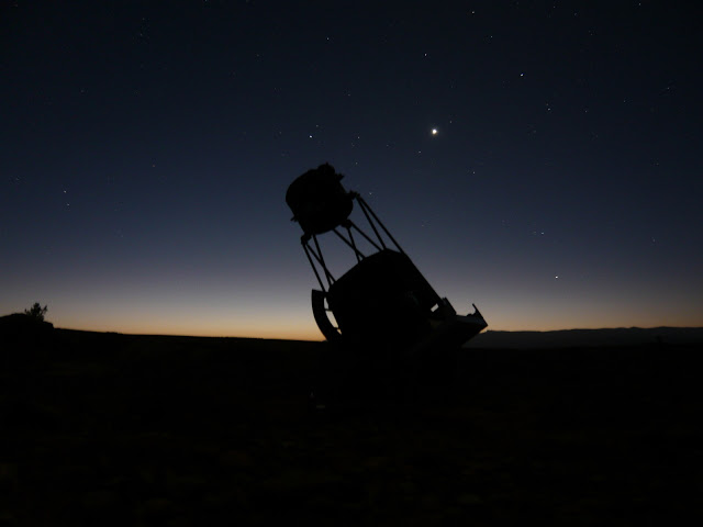

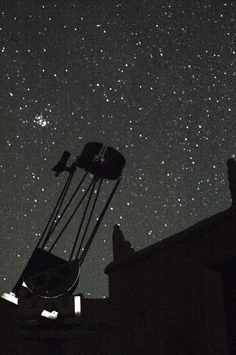

Reste la possibilité de ne pas faire de photos avec un dob, mais du dob:
T%25C3%25A9lpl%25C3%25A9iades.jpg?gl=FR
P1050468.JPG?gl=FR

Trop top ton image du Dob !
J'avais un peu en tete de faire de l'astro-photo avec la lulu.. mais j'ai parcouru tant de forum....et 'avoue que cela m'a un peu découragé...
j'ai donc choisi de ne pas faire de photo AVEC la lulu mais DE la lulu
Et j'avoue que j'y prends autant de plaisir puisqu'après avoir fait bronzé sous le flash mademoiselle, je me sers d'elle pour qu'elle me fasse voyage
P1050468.JPG?gl=FR
