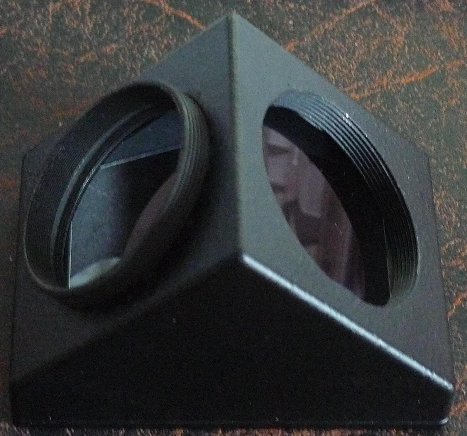

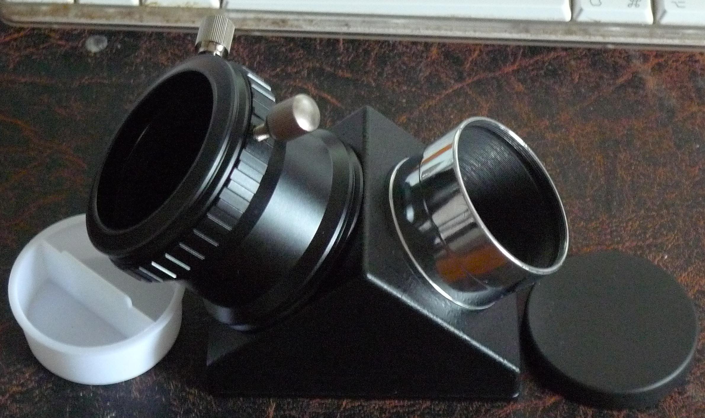

Je viens de recevoir le prisme zénithal en 50.8 Baader Zeiss pour la 230. J’ai acheté ce truc pour compléter le renvoi coudé à miroir Brandon et, en plus, Cafferata en avait un, donc, afin de recréer vraiment l’image qu’on avait en 1930, il m’en fallait un. ;)
Je vais le faire modifier pour qu’il aille bien avec la 230 (pour l’instant, je vais l’essayer comme ça).
Au niveau de l’objet en lui-même, c’est du shpountz,donc du costaud, pas de place pour l’approximation (donc tout pour me plaire). Avec un prisme fait par Zeiss, je ne prends pas grand risque d’avoir une daube, 329€ avec port.
L’entrée et la sortie sont simplement vissées ; le tube chromé est fileté pour les filtres.
On va pouvoir étudier coolos son rendement par rapport au renvoi coudé à miroir Brandon. :):):)
