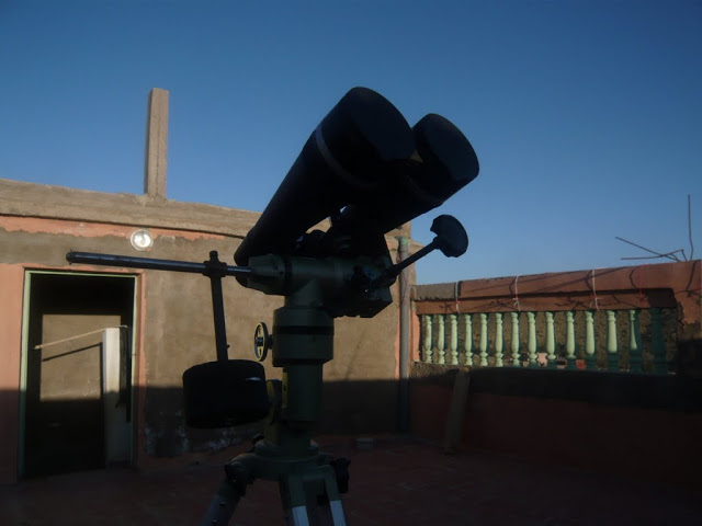

J'ai eu le même problème et me suis fabriqué une solution sur mesure, le serrage s'avérant devenu inopérationnel.
Un bout de bois avec deux découpes en cercles (diamètre des fûts) à la bonne distance pour l'écart pupillaire (de mes yeux)
Les cercles ont été faits à la scie-cloche, demander à un menuisier si pas d'outillage.
Puis découpe verticale pour ne garder que la pièce nécessaire, en forme de )(
Je place ce bout de bois entre les fûts et voilà.
Une photo où on devine la pièce en question:
P1060027.JPG?gl=FR
Un gros élastique pour maintenir tout en place et ça roule.
Malheureusement, l'écart n'est pas réglable pour les autres.
Une solution moins égoïste peut être envisagée en profitant des cônes des fûts, mais la découpe devient plus compliquée...
