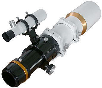

@Cémoi: Les trois parties de la lulu (le corps, l’intermédiaire et le bout, celui qui reçoit les vis) peuvent tourner indépendamment. Est-ce normal ?
Hou là là!! C'est pas normal du tout. Elle est complètement fichue.. Celui qui t'as refourgué un instru dans cet état est un escroc. :o
Sinon...

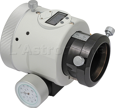

La partie crayford porte oculaire est en effet censée tourner. Elle se verrouille avec la vis prévue-à-cet-effet.
C'est quoi le "bout" ? Le pare buée ? C'est normal également..
Pour le reste, il est un peu tard pour faire le tour de la question.. :dort:
...La partie crayford porte oculaire est en effet censée tourner. Elle se verrouille avec la vis prévue-à-cet-effet.
Le "bout", ce n'est pas le pare-buée, c'est l'autre bout (dans lequel vient se loger le PO)!
Je vais tenter de faire une photo avec légende histoire d'être clair.
Bonne journée!

Voici la photo:
J'y trouve trois parties de gauche à droite:
*** le tube principal de la lulu (on n'en voit qu'un tout chtit morceau)
*** le tube dont le diamètre varie (avant le liserai jaune)
*** le tube qui supporte les vis et qui reçoit le PO (le fameux "bout")
Ces trois parties sont indépendantes l'une par rapport à l'autre, je peux les tourner en maintenant une et en faisant tourner l'autre.
C'est à ce niveau que je te demande si c'est normal?
Peux-tu me faire la légende des vis de haut en bas de l'image: 2 du haut, celle du milieu (n'y manque-t-il pas une vis du style la grise sur la photo?) et les 2 du bas? Cela m'aiderait bien.;)
Dîtes-moi si je ne fais pas de bêtise en retenant la config citée plus haut basée sur la GiRo Mini. Je pense que c'est ce vers quoi je vais tendre!!!
Modifié par Chtit Bilou
Celles qui sont complètement à gauche, au plus près du liseré (en fait c'est une bague) sont celles qui fixent le PO au tube (en les desserrant complètement, tu tombes le PO). S'il y a du jeu, il suffit de les serrer un peu plus.
Celles qui sont plus à droite permettent de fixer un chercheur.
Pierre
Pierre
Oui, c'est exactement ça. ;)
Chtit Bilou, la vis que tu as retiré doit impérativement être remise en place et serrée. Comme dit plus haut, elle sert à maintenir le partie crayford porte oculaire en place.
Celle qui est derrière, exactement à l'opposé (invisible sur ta photo) règle la souplesse du crayford, jusqu'à le bloquer complètement (usage photo)
Il faut aussi remettre la grosse vis qui se trouve à la sortie du porte oculaire. (Manquante sur la photo... ???)
Le chercheur peut se fixer à droite ou à gauche selon tes préférences. Il suffit de retirer une des deux petites vis et la remplacer par celle qui est fournie avec l'embase de ton chercheur.
Le mien était fixé du coté gauche. Il est probable que la marque se voit encore..

Pour être sûr: le (gros) filtage au centre de la lulu (celui au sommet) n'a jamais eu de vis.Un gros trou comme ça laissé débouché, ça m'intrigue...:refl:
Même sur le mode d'emploi (si! si! :be:;)), il mettent une vis au sommet de la lulu (trou du milieu sur la photo)
La vis que tu vois est l'une de celles servant à serrer l'anneau de 2".
Edith: je viens de voir la première photo que tu m'as envoyé par MP et je confirme la présence de la "grosse" vis inox au sommet de la lulu. ??!!?
Bien sur !! Sa présence est indispensable pour tenir en place le bloc crayford porte oculaire. :b:
Tu l'as forcément retirée à un moment donné. (Au moment du déballage ?) Impossible qu'elle se soit sauvée toute seule. :)
Fouille dans les plastiques à bulles et les monceaux de cartons, tu vas forcément la retrouver..

@ Cémoi: Navré, pas de vis du tout au sommet de la lulu :o CLAIR que je ne l'ai pas retirée.
Comprends pas. IMPOSSIBLE que cette vis se soit envolée toute seule. Je ne l'ai jamais retirée. Elle était bien à sa place quand j'ai refermé le carton.
Sur ta photo du message #65, on voit aussi que tu as retiré une des deux vis qui servent à maintenir en place le renvoi coudé dans le porte oculaire... (pourquoi faire ?) Je suppose que tu as fais la même chose à un moment avec celle du dessus..
Cherche un peu mieux, tu vas forcément la retrouver quelque part. :rolleyes:
... Sur ta photo du message #65, on voit aussi que tu as retiré une des deux vis qui servent à maintenir en place le renvoi coudé dans le porte oculaire... (pourquoi faire ?) Je suppose que tu as fais la même chose à un moment avec celle du dessus..
Je l'avais retiré pour voir si elle pouvait aller dans le filtage vide au sommet de la lulu pour connaître le diamètre de la vis ... manquante!!
Je vais chercher encore sans grand espoir, toute la malette souple de la lulu y est déjà passée :confused:
Elle n'a pas pu tomber dans la valise puisque la lunette était enfermée dans un sac plastique à bulles... C'est toi qui a déballé le colis ? Personne n'a pu la retirer en ton absence ? Petit frère trop curieux, fiston bricoleur ?
Pas de panique, :cool: sur ma Megrez de 72mm qui est très proche de ta 90, ces trois vis en question sont identiques.. J'imagine que c'est pareil sur la tienne ? (Comme sur la photo de Newbie) Avec le modèle en main, il ne devrait pas être trop compliqué d'en retrouver une pour remplacer celle qui a du se cacher sous le tapis.. :)
Purée! On a tout retourné (jusqu'à la dernière bulle du papier bulle :be:). Rien:confused: Tant pis, à quoi faut-il faire attention dans ce genre de cas? Le PO peut se casser la figure si on pointe vers le haut? C'est la partie inférieure de la lulu qui peut tomber?! Dis-moi un peu les précautions à prendre le temps de trouver une nouvelle vis...
