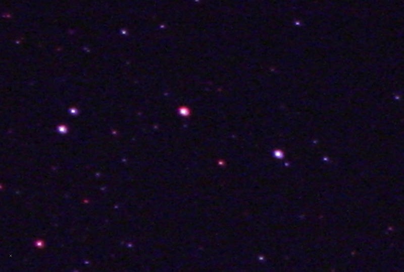

Je pensais avoir améliorer mon problème d'étoiles, mais c'est encore pire...va falloir redémonter le barillet du primaire :(
<a href=http://img832.imageshack.us/img832/2589/ngc6992clip3it16x5min80.jpg' alt='ngc6992clip3it16x5min80.jpg'> Uploaded with ImageShack.us[/img]
Edité le 12/06/2012:
Après diminution des étoiles avec les plugins d'astronomytools, ils sont assez efficace, mais j'y pense pas toujours...faudrait que je prenne des notes :)
Et j'ai refait 2x la méthode d'Orionrider pour supprimer le liserer rouge autour des étoiles:
couche rouge, filtre minimum 1pixel et édition / atténuer de 50%....
Au total, j'ai du repassé 3x !
Le fond est devenu fort bruité, il faudrait tous reprendre depuis le début...
<a href=http://img204.imageshack.us/img204/2589/ngc6992clip3it16x5min80.jpg' alt='ngc6992clip3it16x5min80.jpg'> Uploaded with ImageShack.us[/img]

Merci stéphane, non le problème est que j'ai toujours des étoiles déformées!
Au début j'ai mis ça sur la collim, mais là je suis bon...quasiment, il y a encore un petit défaut, mais là c'est pire alors que ma collim est meilleur donc c'est pas ça.
Après la position du correcteur, pour un refiltrer avec un filtre UHC, je suis à la bonne position....J'ai quand-même essayé d'ajouter encore une épaisseur de 0.6mm hier, mais les étoiles étaient encore un peu plus déformée.
J'ai aussi complètement desserré le primaire pour qu'il n'y est pas de pression sur le miroir.
Par contre et là peut-être le problème...J'ai aussi diminué le jeu latéral, j'avais presque 1mm et là je l'ai mis quasi sans jeu pour qu'il ne bouge pas à gauche et à droite.
En plus, je trouve le système mal fichu...c'est tenu par 3 cales en liège mais à seulement 5mm en partant du bas.
Alors que l'on devrait le tenir juste en-dessous du milieu d'après les infos que j'ai trouvé.
Pour éviter un effet de pli dans le miroir...
Je voulais éviter de passer à un barillet 9 points mais si ça continu, je le fait!
Problème, cela va faire sortir encore un peu plus la map et je suis déjà plus très loin de devoir mettre une rallonge pour l'APN sur le PO. Je cherche un moyen d'y arriver sans trop remonter le miroir.
Après reste la possibilité d'un problème sur le secondaire?
Donc, pour l'instant je vais essayer d’améliorer la tenue latéral, vous en pensez quoi?

Souci du miroir non car c'est très variable d'une fois à l'autre...Par contre toujours à gauche ce qui correspond à la partie basse du miroir...celle qui dépose sur les cales latérales...J'en ai souvent discuté avec OrionRider qui m'a déjà bien aidé sur ce problème. Avant d'ouvrir un poste, je vais encore essayer quelques trucs ;) En plus je sais que Hama et quelques autres propriétaires de 200F4 sont passé à 9 points avec succès donc...
Pour un newton difficile de t'aider ce n'est pas un problème de guidage ni de Mes , en tout cas tu es proche, Gérard devrait pouvoir te guider sur le coup.

Merci Serge, moi non plus je pige pas :( j'ai ça sur toutes mes photos...
Merci Dominik, j'utilise le TS coma corrector 2", mais là c'est pas de la coma...c'est même plus tôt l'inverse :)

Est-ce que ce n'est pas un problème de MAP ?
Moi je sais que sur le 200/800, si la MAP n'est pas nickel, les étoiles ont tendance à s'allonger dans un sens ou dans l'autre.
Je crois que c'est un problème d'astigmatisme (en tout cas sur le mien) , les étoiles s'ovalisent dans un sens ou dans l'autre selon qu'on est en intra ou extra focale.
Il faut vraiment prendre son temps pour faire la MAP et trouver le point où les étoiles sont rondes : ça se joue à un cheveu...
Courage, longue est la maîtrise du 200/800 mais le jeu en vaut la chandelle ;) !

Et en regardant mes dernières photos, lorsque j'additionne des poses jusque 60sec...il semble que je n'ai pas le problème.
Alors que quand j'additionne des longues poses le reflet qui entourent l'étoiles semble s'additionner jusqu'à saturation et donne de grosses étoiles et déformées...
Enfin c'est l'impression que j'ai :confused:
Du coup, je sais plus...barillet, reflet correcteur ou tube, ... je suis paumé.

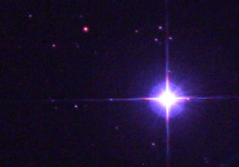

Voici une des photos sur véga pour la map, le centre et les bords...Dominik toi qui à le même tube tes aigrettes sont encore plus fines sur tes MAP?
30sec 1600iso UHC :

Pour moi je dirais en première analyse (c'est-à-dire au bout de 3 secondes et demi de réflexion :be: ...) que c'est le correcteur qui fait ça...
Les grosses étoiles déformées, il me semble que j'ai ça aussi mais que c'est corrigeable au traitement ...
Mais bon, ce que je vais faire pour être plus sérieux, c'est essayer d'aller chercher des photos brutes à la taille d'acquisition, et essayer d'en poster quelques unes pour voir ce que ça donne, je vais essayer de faire ça dans la journée, je vais voir ce que j'ai, à plus tard ;) ...

J'ai bien lu tous tes messages et il me semble que ton souci ne vient pas de ton tube car tu as bien cerné toutes les causes probables qui peuvent engendrer des déformations, passer au barillet 6 ou 9 points n'apportera pas une amélioration nette. Par contre, est ce que tu as bien contrôlé ton capteur, tes filtres uhc et Baader ? Le décalage du rouge pourrait être une conséquence d'un petit décalage d'un filtre.

Bon ben voilà pour dire d'avancer, j'ai fait un barillet 9 points...Je peux qu'y gagner et au moins je serais fixer! Je sais qu'Hama est très content de l'avoir fait :)
J'ai utilisé des plaques alu de 3mm (paumelles de porte alu...) + des rondelles nylon pour M4.
Les rotules, se sont des vis M4 à têtes bombées ;) Les trous fraisés des paumelles vont super bien sur les têtes, ça tourne tous seul.
Pour les cales latérales, vous allez pas le croire, mais après avoir remonté, l'un des triangle ne semblait pas reprendre le miroir...ben en fait la cale caoutchouc retenait le miroir même en étant déserré!!! Donc j'ai mis de fine cales plastic sur les cales latérales...
Maintenant tous glisse tous seul. j'ai laissé un jeu latéral de 2/10mm

Franchement, tes étoiles ne sont pas si moches. Peut-être un petit souci avec les couleurs mais c'est quand même pas méchant. Si c'était une TEC140 il y aurait de quoi s'inquiéter, mais sur un Newton fort ouvert je ne sais pas si c'est vraiment possible d'avoir des étoiles 100% rondes sur l'ensemble du champ. :confused:
Si tu n'en as pas encore, fais-toi un masque de Bahtinov, c'est encore bien plus précis que les aigrettes et c'est très facile à utiliser.
http://www.webastro.net/forum/showthread.php?t=74925
A f/4 c'est pas du luxe! ;)

Merci ! c'est vrai que je me focalise beaucoup sur mes étoiles alors qu'à F4 c'est pas évident...Sur ce site le gars à le même tube (avec de la feutrine à l'intérieur) et il fait des photos fantastiques....
Mais quand on agrandi l'image, les étoiles sont loin d'être ronde. Ce qui me rassure un peu...Et pourtant avec un paracorr.

Pour la MAP, j'utilise un masque, mais à F4...c'est pas suffisant, il faut encore paufiner après en mesurant la FWHM dans IRIS.

Tes dentelles sont sublime! Maintenant, pour ton problème, je serai toi perso, je ferai un essai sans correcteur pour voir si ça se reproduit. Je vais peut-être dire une connerie, mais ça pourrais pas venir de l'autoguidage, qui justement serai trop précise, et comme tout système d'asservissement, il devient instable dans les corrections. :?:
Hmm... Un problème d'autoguidage ou de flexions cause des étoiles allongées toutes dans le même sens, ou à la limite en forme de croix. Ce n'est pas le cas ici. :refl:

Attention aux images finales dont les étoiles sont souvent 'arrondies' au traitement. Je le fais aussi car mon tube donne des étoiles bien plus 'space' que les tiennes, sans parler des défauts de suivi... :rolleyes:
Exemple d'étoiles tordues qui n'en ont plus l'air: http://www.astrobin.com/full/12061/?mod=none&real=
Là, je crois que je les ai retravaillées toutes, une à une à la main. :confused:
Il n'y a pas que les 'stars' qu'on améliore avec PhotoShop. ;)

Non, pas vraiment de tuto, quand tu sais travailler avec les calques ça vient tout seul... :confused:
En gros tu as le calque du dessus avec la neb et le beau fond de ciel mais les étoiles tordues.
En-dessous tu as un calque dont les étoiles sont retravaillées, par exemple avec RoundStars.
Avec une petite 'gomme floue' tu cliques sur chaque étoile malfoutue, qui est alors remplacée par la version 'redressée'.
Il faut refaire la manip pour plusieurs zones de l'image car les étoiles ne sont pas déformées partout de la même façon. C'est long et chiant mais l'alternative c'est une lunette Takahashi à 5000€.
On repère ce genre de bidouillage au fait qu'on oublie toujours bien l'une ou l'autre étoile. Et bien sûr, on ne fait pas les plus petites. Même chez certains 'pros' ça se voit parfois, et même avec des optiques supposées 'parfaites'. ;)
