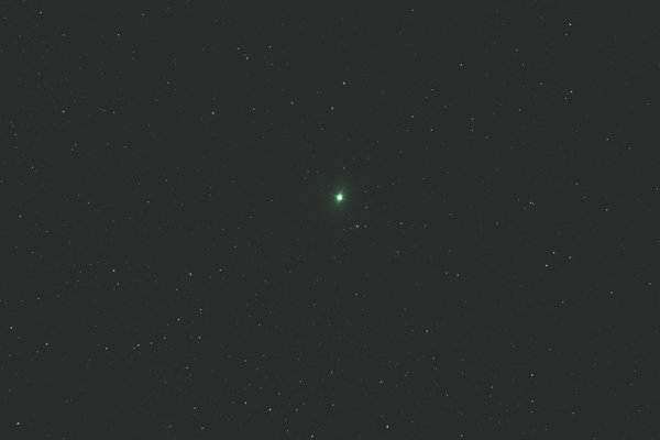

Donc voici des photos faites avec le 200/800, toutes en 3 minutes de poses, avec un Canon 350D derrière un Paracorr.

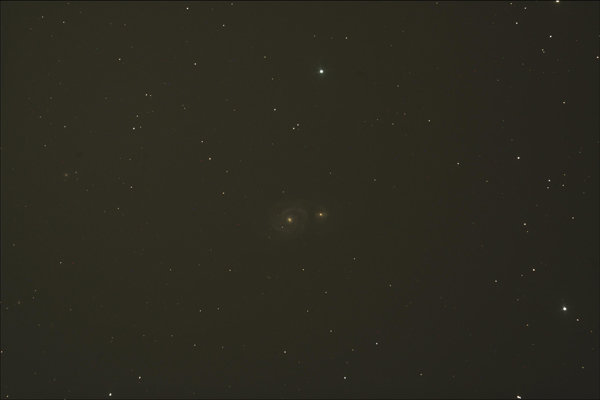

Voici une acquisition brute de M51 (image réduite pour être visible sur le forum) :
Il y a une étoile plus brillante que les autres au-dessus de M51 : voici ce qu'elle donne à 200% de la taille d'acquisition :

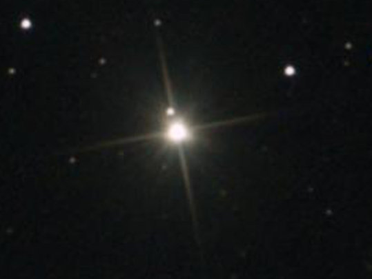

Maintenant une acquisition brute de la petite dentelle (image toujours réduite) :
Et gros plan sur l'étoile 52 Cygni toujours à 200% de la taille d'acquisition :

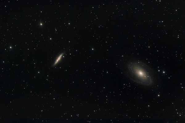

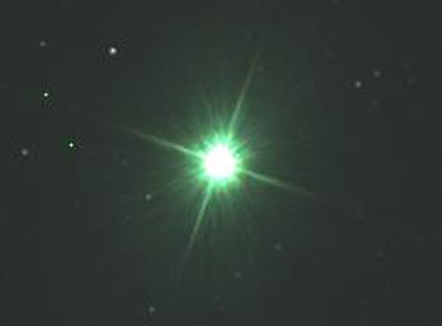

Et un troisième exemple sur M81 et M82, cette fois l'image n'est pas une acquisition brute mais la somme d'une trentaine de poses brutes (image toujours réduite) :
Et l'étoile au-dessus de M82 à 200% :

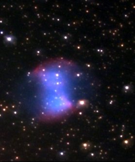

voici une image que j'avais faite de M27 au 200/800 mais cette fois avec une webcam type Toucam :
M27200f.jpg.

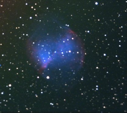

Et voici une autre M27 faite avec le même 200/800, la même webcam mais cette fois j'avais mis un réducteur de focale x0,5 sur la webcam :
M27200.jpg.
Sur cette seconde image, de drôles d'auréoles apparaissent autour des étoiles, et j'ai toujours eu cela sur mes images chaque fois que j'ai voulu utiliser mon réducteur de focale.
Ca me fait penser aux auréoles que tu montrais sur tes images.
C'est pourquoi je me disais que ça vient peut-être de ton correcteur de champ (certes ce n'est pas la même chose qu'un réducteur de focale, mais c'est un élément optique qui perturbe peut-être les images ??).

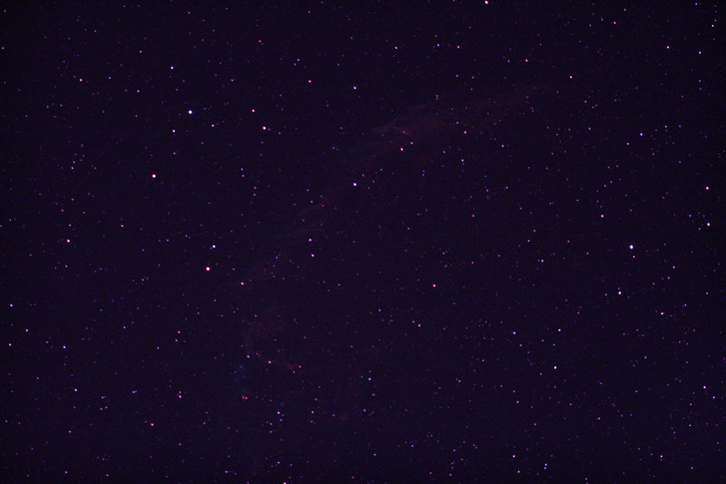

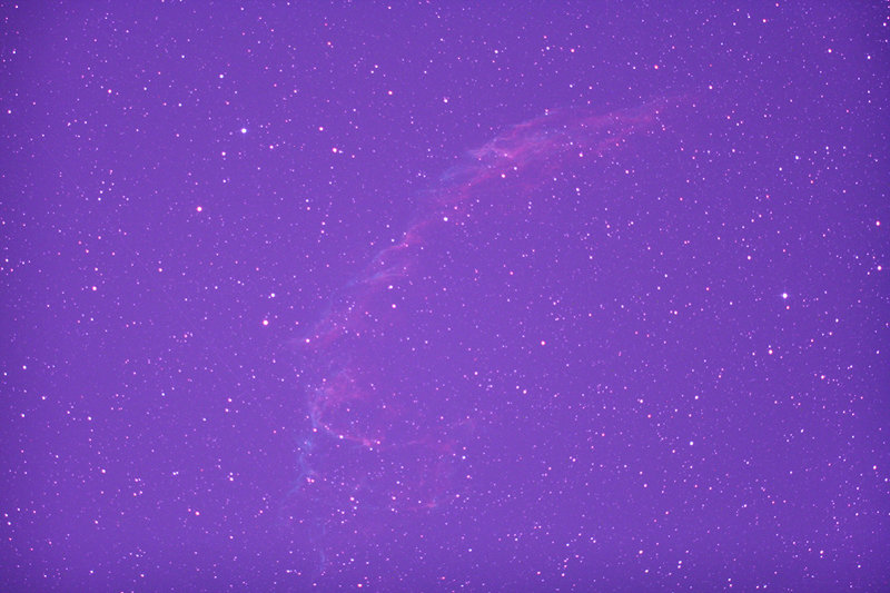

Oups...ai oublié je te mets une brut, tu va être surpris :)
Modifié par Christophe.noel

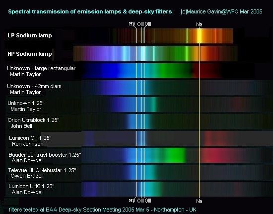

c'est l'uhc qui a tendance a cyantisé ce qu'un défiltré baader ou astrodon sans filtre afficherai plutôt d'origine en bleu
Voilà la brut, 300sec 800iso UHC avec une lune fort présente et les phares de l'église + un lampadaire à 15m ( mais j'ai le même bruit sur mes images là ou 25m plus loin).
Elle était visible dés 30sec 1600iso.
Xanax: c'est vrai que la courbe de l'UHC astronomik, c'est presque du SHO :)
30sec 1600iso
