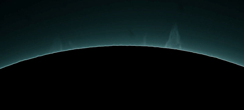

donc dans avec coro et un filtre h-beta on peut voir qqchose comme ça...
