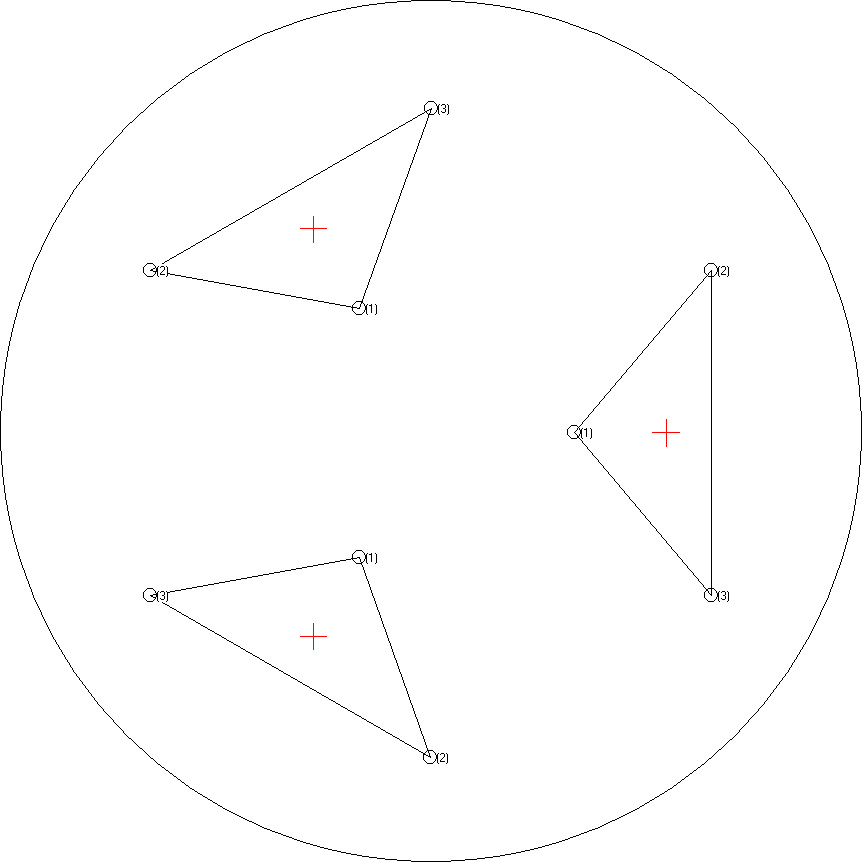

plop me donne le schéma suivant pour un barillet 9 points :
Pour un montage en dobson, l'orientation du barillet a t-elle une importance ?
Faut-il mettre 2 triangles en bas et un en haut sur l'axe de la verticale ou 1 en bas et 2 en haut ou peut-on laisser comme sur le dessin de Plop ???
Merci d'avance pour vos lumières :-)
Fred
A priori il serait plus logique de mettre 1 en bas et deux en haut si tu mets un système de collimation manuel ou électrique c'est plus pratique.
Enfin c'est ce qu'il me semble.:D
Bonne journée.
Luc;)
Il y aura un système classique de colim par trois vis.
Peut importe donc le coté pratique je voudrais juste que la position des triangles soit optimale... :-)
