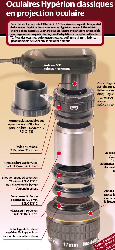

Au vu de mes derniers résultats avec ma PLA-C+, il me tarde de passer à la Projection Oculaire.
Voilà maintenant, Baader nous propose tout un tas de bague et d'adaptateur, mais ça fait encore un budget à prévoir:confused: (environ 80 €)
Es ce que vous connaissez un autre moyen d'assembler tout ça, sans avoir besoin de tout cet attirail!
Un collègue s'est fait fabriquer une bague d'allonge, mais ça marche sur des Plossl, avec les Hypérions, c'est autres choses!
Es ce que des bricoleurs ont déjà tenté quelques choses?:?:
Merci d'avance.
David.
Hola
80€ me semble effectivement un peu trop : chez TS 16.5€ pour une bague M43 > T2, puis 20€ pour une bague T2 > C, plus d'éventuelles bagues allonges T2 pour augmenter le grandissement (conseillé) : même port compris tu peux en avoir pour moins cher et plus polyvalent
Un montage un peu comme Christophe.noel, qui ne m'a pas couté plus cher :)
Par contre question rigidité ... il ne faut pas trop tirer sur les câbles hein ;)
