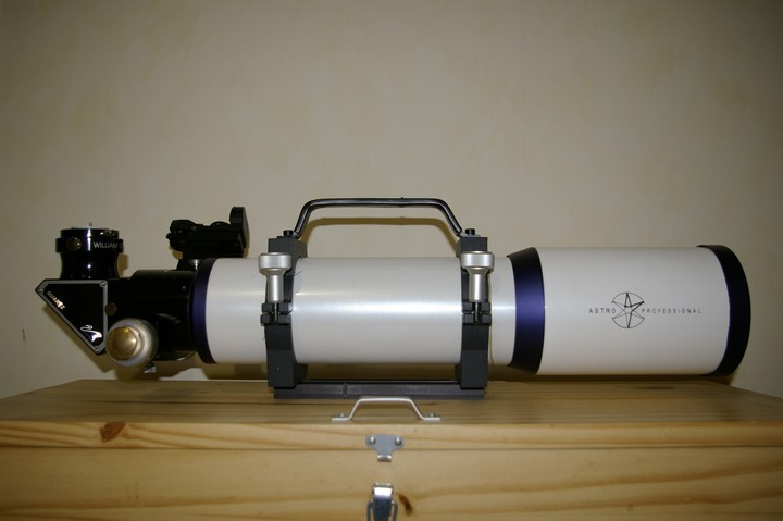

J' ai rajouté sur le dessus une poignée que j' ai fabriqué dans un bout d' alu plat , c' est plus pratique pour la trimbaler et pour l' installer sur la monture
Le ciel a l' air de se dégager , je pense qu' elle va aller prendre l' air ce soir pour une petite observation vite fait

Bonne idée en effet ! Une belle gueule en plus cette lunette :be:
Joli Jeap! Ca, c'est le genre de joujou qui force le respect :pou: J'adoooore :wub:
