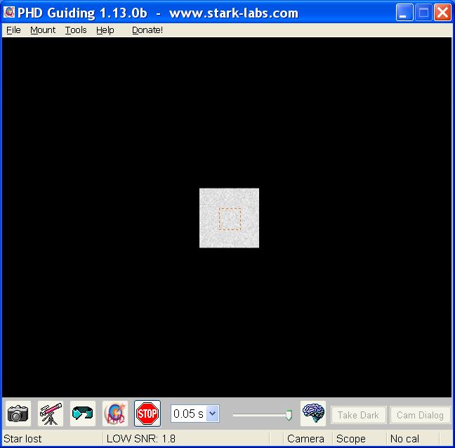

J'ai trouve en cliquant sur le cerveau.
Il y a plein d'options concernant le guidage dans ce menu. entre autre aggressiveness à 100, faut-il modifier ces parms, existe t-il un tuto?
Avec l'utilisation subframe le temps de transfert me semble très correct.
Je suis étonné du niveau de la caméra, gain au mini, tps expo au mini, couvercle sur la caméra et caméra dans la poche de l'ordi. Le niveau d'image est gris clair avec gamma au mini.
Comment avoir un ciel noir avec ça :

Le curseur c'est le réglage Gamma.
Contrairement aux Webcam ou le mini est à gauche, ici ça semble être à droite. Le curseur à fond à gauche, l'image est blanche, à fond à droite tel que la capture.
Pour l'instant teste, le tps d'expo de 0.05s n'existe pas avec l'Atik16, aussi je pense que l'image est à 0,1s.
La caméra est presque dans le noir avec l'expo mini, je me demande comment faire les flat, parce que cette image est plutôt un offset et pourtant le rendu à l'écran est proche d'un flat. L'expo face à une lumière même faible doit saturer l'image.
Tant de signal, j'ai impression de manipuler une Ferrari et de ne pas savoir dosé l’accélérateur.

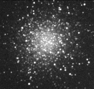

Malgré les rafales de vent et un position derrière le correcteur incorrecte, j'ai lancée une petite série à 1,5s d'expo.
La réso, pas terrible, c'est cohérent, mais je voulais voir la sensibilité, avec 12s c'est assez sympa.
Même avec un 1/10s d'expo l'amas apparait à l'écran.
Je fait un test sur 3s unitaire et l'amas appareil sur un fond lisse.
