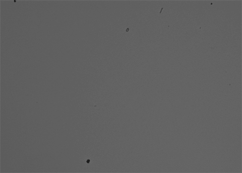

Les poussières ne sont pas directement sur les photosites mais sur le filtre juste au-dessus. Le résultat est une belle tache sombre et floue. Sur les rares APN réellement défiltrés 'total', donc sans filtre ni lame claire, la poussière est effectivement beaucoup plus sombre et le capteur doit être nettoyé très régulièrement.
Exemple de flats avec poussières 'baladeuses' sur le filtre 'lowpass' du capteur, donc à +/- 1mm des photosites.
Sur l'animation, les 3 premières images sont prises à f/32, les 3 suivantes à f/12 et f/8. On voit bien que les poussières sont plus floues sur les dernières. A pleine ouverture, on ne verrait que des halos sombres. Par contre, le vignettage serait beaucoup plus évident.
