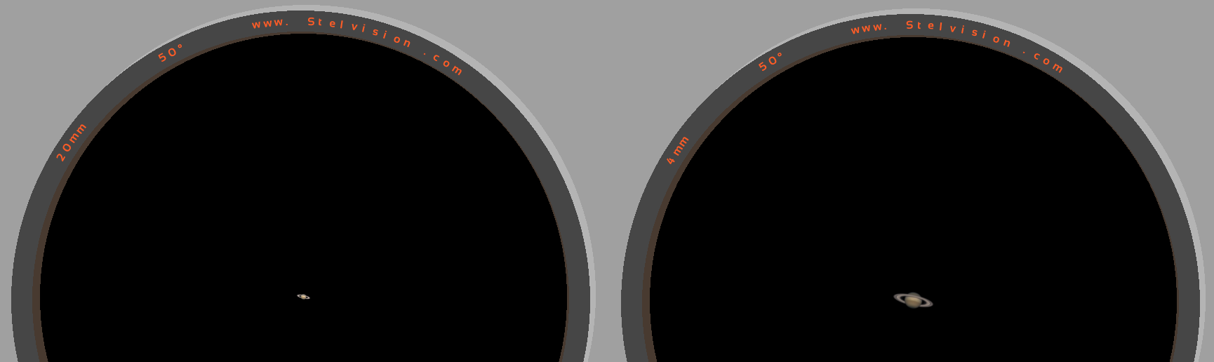

Pour saturne j'ai toujours l'impression que stelvision "bug", quand tu augmente le grossissement ca reste toujours a la meme taille.....
Jujulolo, je ne sais pas si c'est toi qui m'avait déjà signalé ça récemment ou quelqu'un d'autre, mais j'ai essayé de nouveau de comprendre pourquoi certaines personnes avaient l'impression qu'il y avait un bug, et je crois que j'ai trouvé !:tilt:
Pour Saturne spécifiquement, les images à faibles grossissement sont un peu suragrandies car sinon on ne verrait rien à l'écran. Le coefficient de suragrandissement diminue au fur et à mesure que le grossissement augmente (il devient négligeable à partir de 200 X), créant dans certains car l'impression qu'augmenter le grossissement ne provoque aucun changement de taille ! Et surtout, ce coefficient est amplifié pour les miniatures, sinon on ne verrait rien de rien sur l'écran à faible grossissement ! Pour rappel, les miniatures sont les images de prévisualisation sur lesquelles il faut absolument cliquer pour avoir la "vraie" simulation.
Ci-dessous, un exemple de simulation avec un télescope de 200m ouverte à F6, oculaires de 20 et 4 mm donnant respectivement des grossissements de 60 et 300 X. Ont voit bien que le grossissement joue, mais si on mesure on s'aperçoit que l'écart de taille n'est pas tout à fait proportionnel au grossissement, car l'image de gauche (G=60X) a été un peu sur-agrandie, sans quoi on aurait eu l'impression qu'avec un grossissement de 60X, on ne voit rien, alors que chacun peut faire l'expérience qu'on a déjà une belle vision des anneaux !
Peut-être que le procédé pourrait être un peu mieux réglé ? Je prends toutes les bonnes idées d'amélioration... même si ça fait 3 ans que j'essaie de trouver du temps pour faire diverses modifs qu'on m'a déjà suggérées, je ne désespère pas de m'y remettre un jour ou l'autre en 2012 ;)

En gros mon objectif en venant à l'astronomie était de voir qqchose comme cela (pour Saturne et c'est un exemple) : http://jmm45.free.fr/planetes/saturne/saturne.jpg
Donc tout ce que j'avais imaginé acheter comme matériel ben je me rend compte que c'etait plus pour du ciel profond (sans le vouloir lol) ... donc je vais voir si je peux pas économiser plus pour acheter du matos qui me permettra de voir des détails (planétaires) comme je le désire ...
Donc si vous avez d'autres conseils pour du planétaire pour ce qui est du matos que vous me conseilleriez je suis toute ouïe ;)
Sinon en général merci à tous pour votre aide , vos réponses et conseils , c'était sympa d'avoir pris le temps de me répondre , j'ai beaucoup apprécié ;)
Et plus particulièrement merci à Allioth qui a pris une soirée entière sur son temps libre pour me faire profiter de son matériel , de son expérience , de ses conseils et touti-quanti ; Allioth sans me connaitre s'est plié non pas en 4 mais en 12 pour me faire y voir plus clair et comprendre un max de choses etc etc , franchement Allioth t'es au TOP mec , ne change rien !! ;)
Euh, j'ai bien peur que ce ne soit pas possible. La photo ci-dessus est prise par une sonde ou le Hubble. Je ne crois pas qu'un matériel amateur, même cher, puisse donner ce genre d'image en visuel. :confused:
En général, les optiques les mieux adaptées pour le planétaire sont les gros catadioptriques. Mais tu ne verras pas beaucoup plus que dans le 254 d'Allioth, même avec un C14, car comme déjà dit la turbulence limite les performances de tous les instruments, quel que soit le diamètre. :cry:
