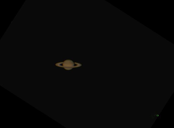

Salut a tous!
je vous présente ma petite acquisition de hier soir.
Je suis assez content puisque c'est la meilleur image de saturne que j'ai pu faire jusqu’à présent.(avec un suivie plus que moyen d'ailleurs)
Matériel utilisé :
Nexstar 4SE, Barlow x2, webcam logitech 250 bricolé par mes soins.
Voila n’hésitez pas a me faire par de vos critiques/conseils :)
Salut a tous!
Matériel utilisé :

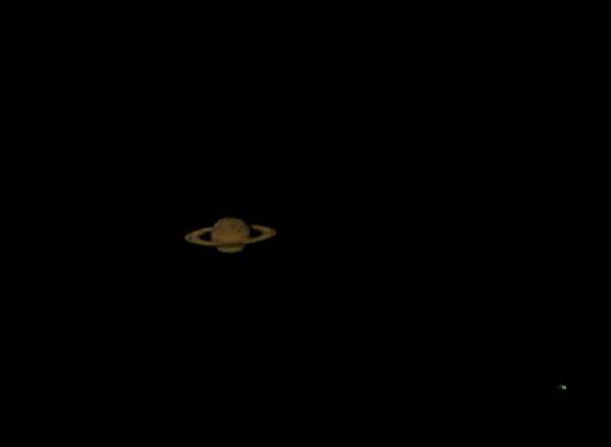

pas mal. Tu as l'air d'avoir pas mal de chromatisme.
As tu traité ton image par les ondelettes via registax? (comment l'as tu obtenue?
Je me suis permis de faire un petit coup d’ondelette:
Persévère!

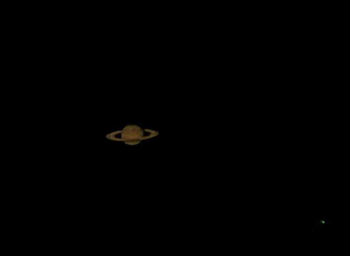

Oui j'ai jouer avec les ondelettes (mais je n'ai que très peu poussé les curseurs).
je tenterais de retraité mon AVI quand j'en aurais le temps pour voir si j'arrive a faire mieux.
En traitant, je me suis dit que l'échantillonage etait assez grand.
Tu as du recul entre la barlow et le capteur?
hum non! j'ai la cam direct dans la barlow.
EDIT:
je viens de la retraité
je la trouve un peu mieux

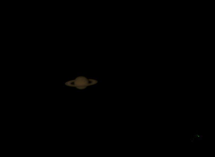

Fort potentiel ton setup, l'image de Saturne est pas mal, manque un petit peu de lumière, par contre la MAP est aux petits oignons et le piqué est au rendez-vous. As-tu essayé d'agrandir davantage avec une barlow plus puissantes ?
Je pense qu'avec un cam plus sensible tu aurais fait un sacré carton !
Un peu sombre en effet, mais la prochaine sera certainement meilleure ! Quand à la suivante je t'en parle pas !!!
Franchement avec un Nexstar 4 c'est pas mal du tout...et même franchement bien, y'a du potentiel car on devine une planète et des anneaux biens fins !quand on dit que ces petits MAK sont des planètes killer. Il faudrait que tu nous en dises un peu plus sur tes conditions d'acquisition pour qu'on t'aide efficacement, car même avec un petit diamètre, tu dois pouvoir faire plus lumineux.
Quel logicile d'acquisition utlises tu ?
Non car pour le moment je n'ai que la x2
j'ai prévu d'en acheter une mais j'ai d'autre priorité avant
Acquisition avec iris 15 images/s. (je pense que le gros point faible est ma webcam et mon suivie). Ca turbulais pas mal aussi
Merci a tous pour vos message :)

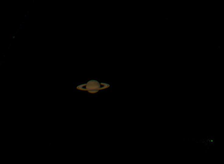

Edit: aller je l'ai encore retraité ! promis c'est la dernière fois :p (mais ça vaut le coup)
Bonne soirée.
