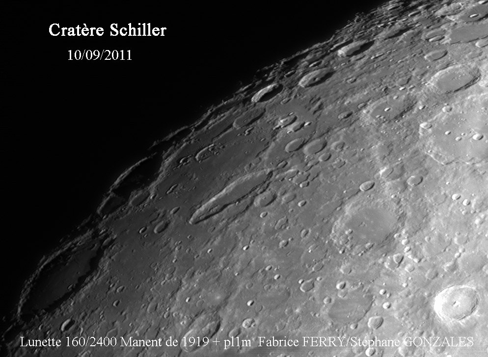

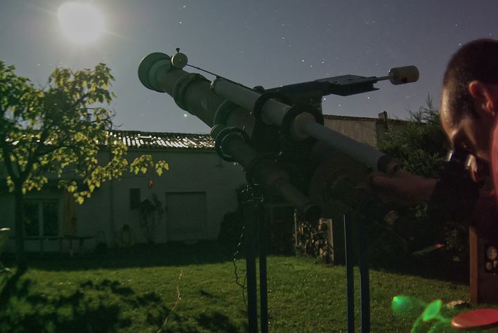

Effectivement l'été, la turbu créée par la toiture chaude perturbe la qualité des images. Mais ne t’inquiète pas, si tu es patient et que tu attends "l'évaporation" de cette chaleur (en milieu de nuit par exemple), tu peux faire de très belles observations.
Voici ma config (sur la lune) :
Et voici un cliché la même nuit :
Bonne continuation dans ta démarche...

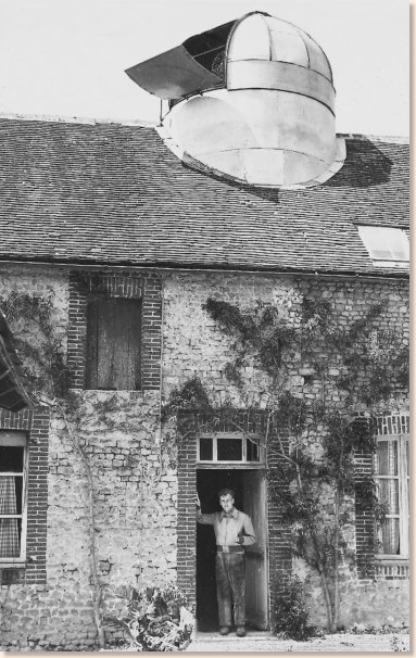

Autre exemple de "grand" monsieur de l'astronomie, l'observatoire de Pierre BOURGE dans les années 60 :
