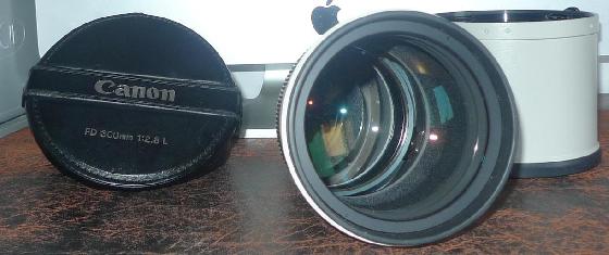

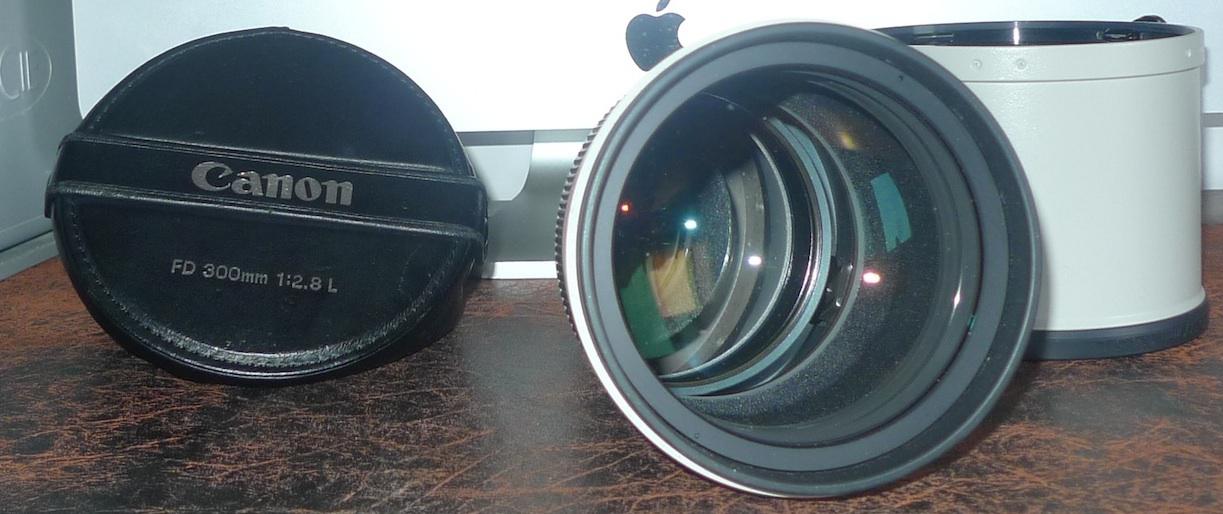

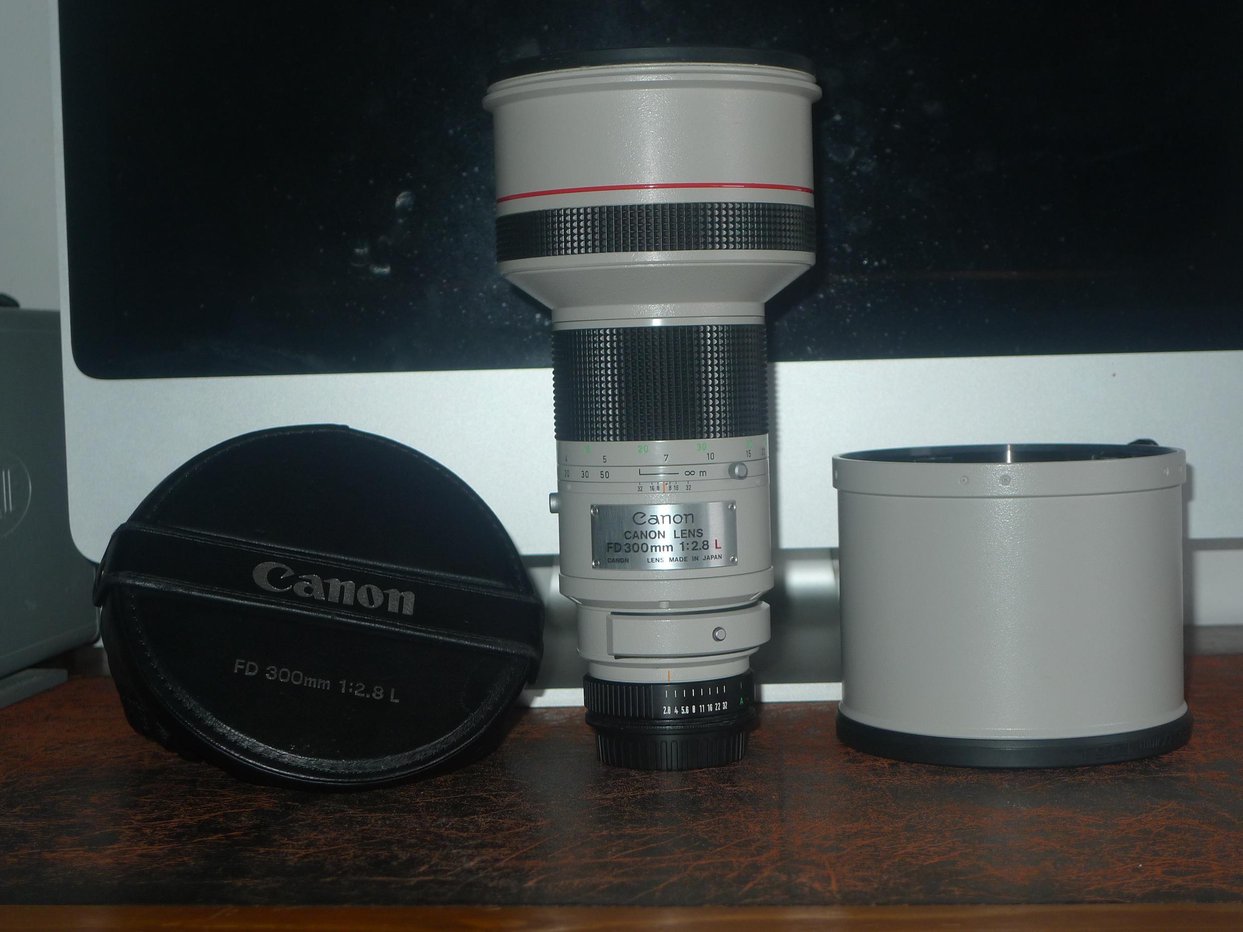

Voici le modèle que j'ai
Je ne le jurerais pas, mais au vu de ta photo, il ne s'agit pas du modèle qui est vendu actuellement (le L IS II), ni du précédent (le L IS), mais un ancien modèle, très bon aussi, mais sans dispositif anti-bougé (IS), qui de toute façon comme le souligne Moot, n'est pas utile en astrophoto.
Frédéric
Encore plus ancien que tu le penses, c'est de la monture FD > incompatible avec les boitiers EOS sans bague de conversion
Incompatible tout court s'il s'agit de ne pas perdre de qualité optique tout en pouvant mettre au point à l'infini. La monture FD avait un tirage de 42 mm, contre 44 mm pour l'actuelle EF (c'est 46,5 mm chez Nikon).
Le mien est plus ancien que ça, il n'est pas à focalisation par déplacement du groupe de lentilles arrière mais de toute l'optique. C'est plus compliqué mécaniquement (et moins optiquement : 6 lentilles en 5 groupes, contre 8 lentilles en 7 groupes pour la version postérieure "L", l'ajout de lentilles ayant été nécessité par l'adoption de la focalisation interne, mais cette commodité aurait été ajoutée au détriment de la qualité optique) mais le piqué est resté légendaire, d'autant plus que cette formule a forcément été calculée pour l'infini.
Je pense pouvoir essayer en juillet voir si cette réputation est méritée, en comparant au Nikkor AFI qui est excellentissime et avec lequel j'ai fait quelques photos pendant l'été 2011.
En revanche, si c'est une monture FD, il sera facile de l'adapter sur une caméra CCD, puisqu'il n'y a pas d'électronique dedans.
