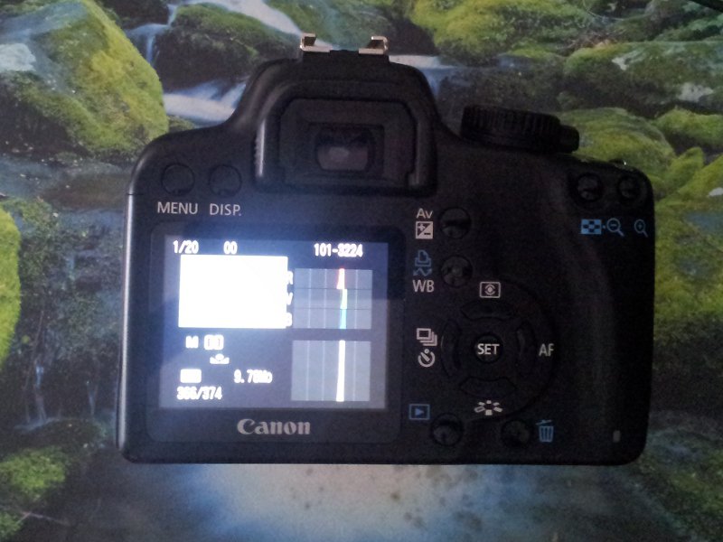

Oui mais le problème c'est que mon histo est sur la droite mais juste un trait, et l'image est toute blanche ou légèrement bleue, cela dépend du temps de pose (1/1000,1/500 ou 1/250).
Il faudrait que je vois un exemple d'une bonne flat ou d'un master flat.
Je fais mes flats avec un écran à flat Geoptik, voici une image de l'histo avec mon 1000d lorsque je fais des flats :

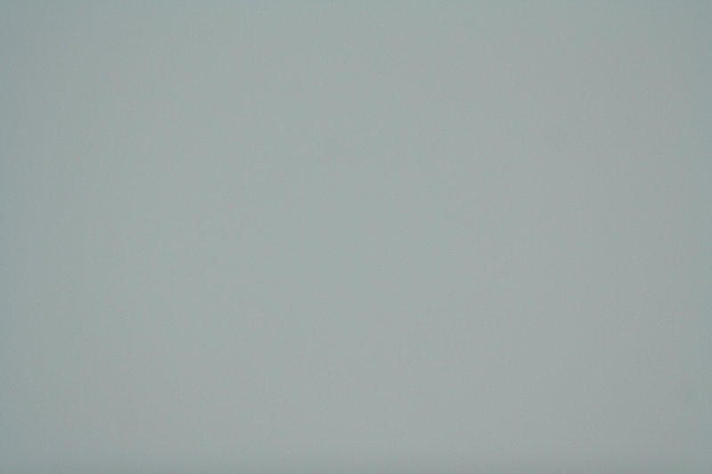

Et voici un flat fait derrière la lulu 80ed :
Pour les flats sur le ciel, faut pointer à l'opposé du lever du soleil pour que le ciel soit uniforme.
