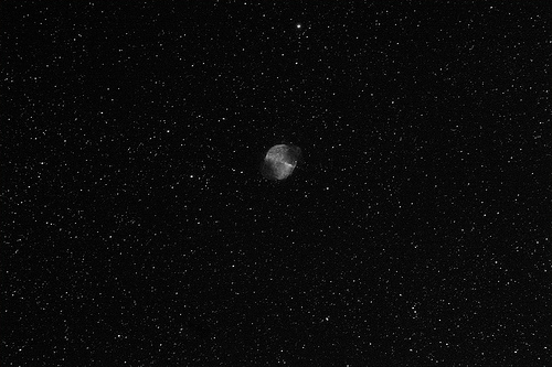

Pour M57 c'est cuit... M27 est déjà plus gros mais restera aussi bien petit dans son grand champ (ci-dessous avec 800mm sans aucun recadrage) : ça reste intéressant, mais laisse un gout de "pas assez". Si tu veux du "gros plan" tu devras recadrer ; la résolution d'un 500D le permet, surtout si tu joues avec drizzle pendant le traitement
Modifié par Sendell
