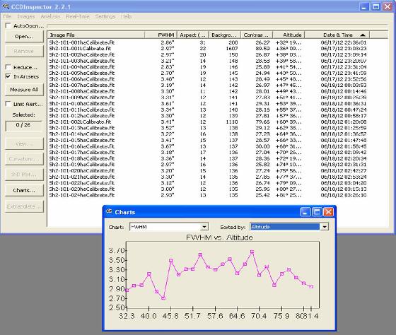

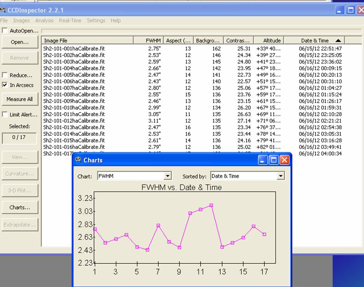

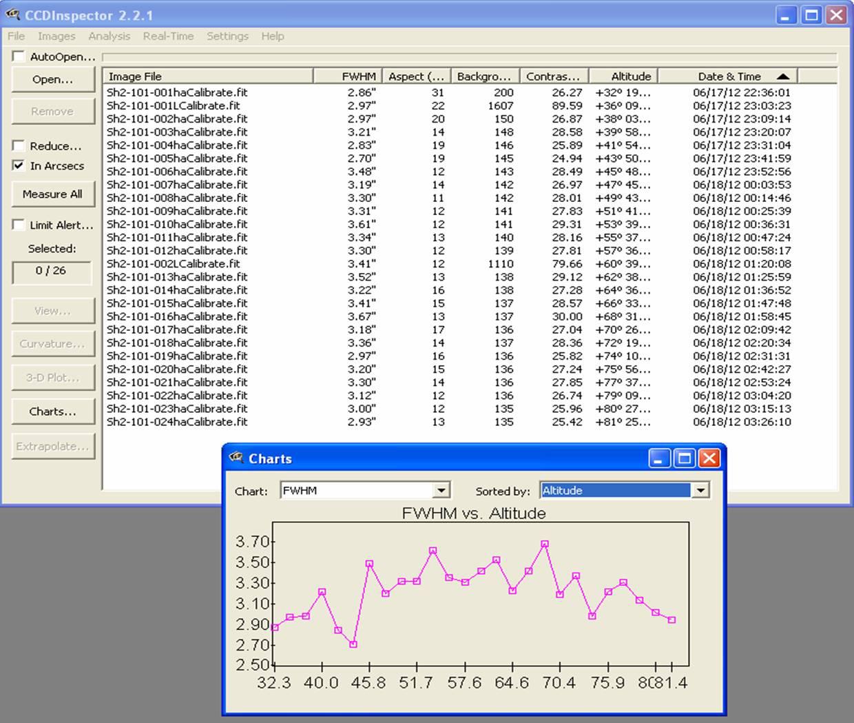

CCDI :
Nuit 1 = FWHM entre 2,7 arcsec et 3,7 arcsec
Nuit 2 = FWHM entre 2,4 arcsec et 3,1 arcsec

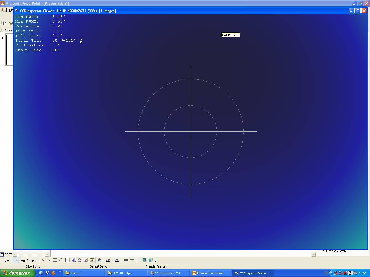

Analyse CCDI (Image Ha compositée) :
derive fwhm nuit1 :
derive nuit2 :
