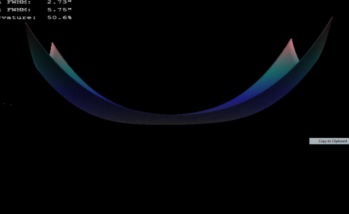

Et un ptit tour dans la moulinette CCDInspector.
N'étant pas un spécialiste, je me tourne vers vous afin d'obtenir quelques infos avant de penser à un système me permettant de régler ce ptit soucis.

Vu la courbe CCDI, ça ne peut être en tout cas une NP ou une FSQ ou alors tu as tiré le vrai mauvais lot avec des lentilles tordues.

En tout cas il semble supermoche ce petzval, aussi bien pour le champ (coma) que pour la courbure !
Y'a un bug quelque part non ?
