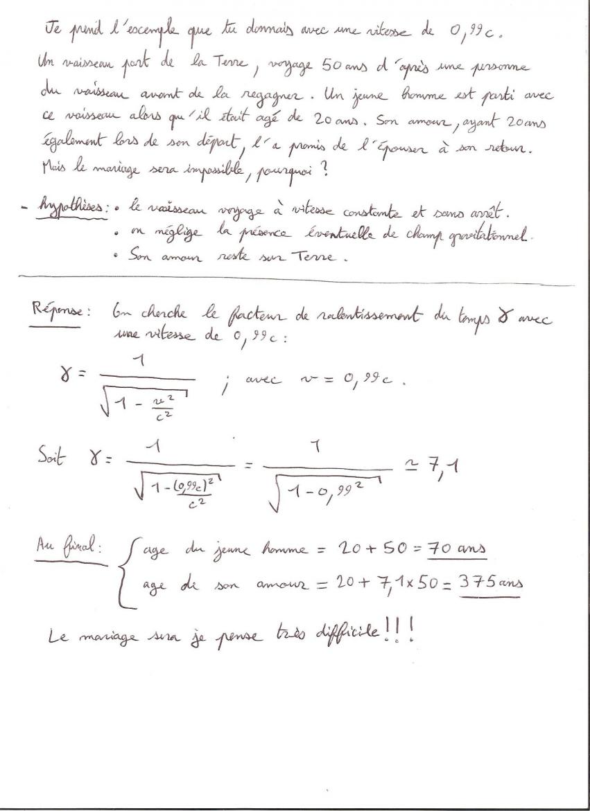

bon j'ai fait un petit exo pour les curieux ! (si quelqu'un d'ailleurs peut me confirmer l'exactitude ou l'inexactitude éventuelle ! Merci d'avance ce serait sympa!)
EDIT: yes j'ai réussi à mettre une pièce jointe !!! :)
Oui oui je sais, l'écriture....toujours l'écriture... ;)

Merci a tous pour vos reponses! Je comprends mieux desormais. J'avais pas vraiment pris en compte l'importance du referentiel dans l'affaire :)
Merci Adri92 pour l'application qui illustre bien le phenomene!
