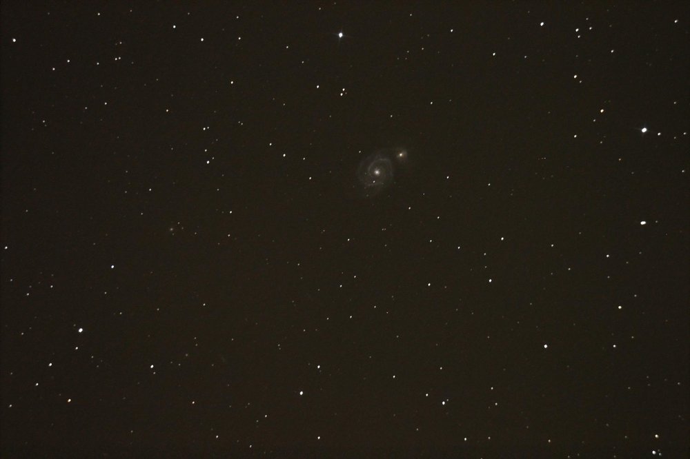

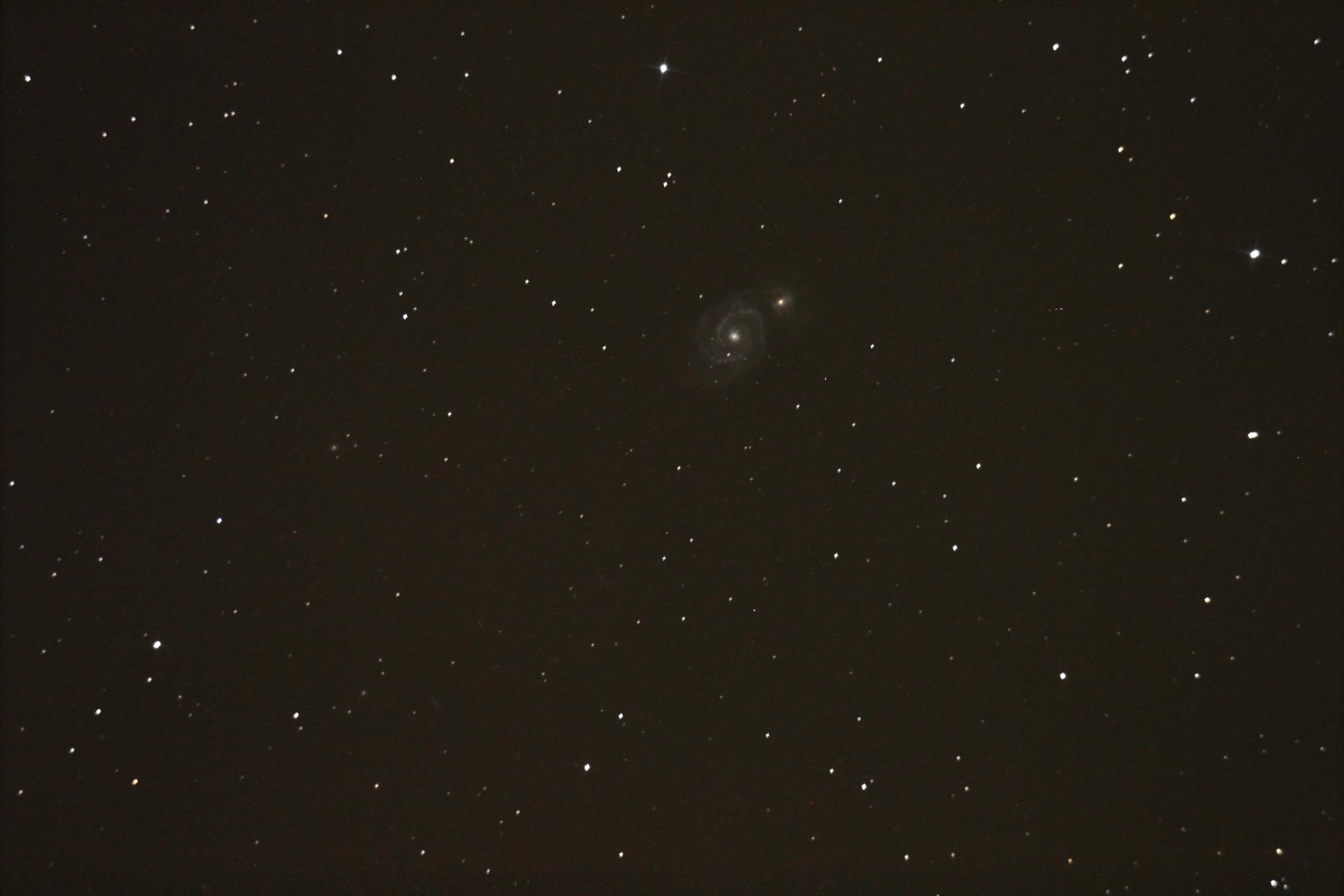

bonjour a vous je vous poste ma photo de m51
je debute tout juste dans les photos cp
20 poses de 1min
5dark flat offset
apn eos 500d
maintenant place a vos critiques que j espere constructives merci
Salut Greg,
Pour une première, c'est une très bon résultat ! Pour te donner un critique objective et constructive, il faudrait que tu nous indique avec quel matériel tu as pris cette image. Il faudrait aussi que tu joigne la full.
Sinon, il semble que tu ais un problème de suivi et de courbure de champ. Tu autoguides ? Utilises-tu un correcteur de champ ?
Enfin, c'est tout de même un début très encourageant !!! Bravo !!!
Astroamicalement,
Laurent
Salut Greg et voisin à la fois si tu es bien du 06.
Alors déjà, c'est un très bon début car tu as eu pas mal de détails mais tu ne dis rien à propos de ton setup !!! C'est fait avec une lunette, Newton ou SC ou autre chose ?
Ensuite, tu as une légère dérive dans ton suivi mais je pense que ça sera mieux la prochaine fois.
Il faudra que tu pose plus longtemps et je pense que tu arriveras à avoir un bien meilleur résultat.
Franck
mon setup:newton 150/750 sur eq-6 pas d autoguidage pour le moment(je doit d abord bien cerne la mes et les techniques de prises de vues avant d investir d avantage);)
je n ai utilise ni filtre ni aplanisseur de champ encore une fois je veux voir quels sont les problemes rencontré pour avancer dans de meilleures conditions
pour repondre a franki il me semble que tu sois de beausoleil moi je suis de menton et je monte au col de castillon pour faire ca
ah oui j avais un petit soucis de mes car je pense que j avais pas tout bien compris a ce niveau mais j ai potasse dur et je remet ca ce week end si la meteo se maintient
Salut Greg,
Une première photo, ça se garde. ;)
Ce sont de bons débuts et comme tu le dis toi même, la première chose à avoir c'est la meilleure MES possible afin de limiter la rotation du champ et les filés d'étoiles.
Ensuite tu as tout en main : une EQ6 et un 150 ouvert à 5 qui permettent déjà de bien s'amuser en photo même sans l'autoguidage.
Continue, tu es sur le bon chemin. ;)
Je la trouve Pas mal
le jour ou j'arrive a faire la même je serai content
