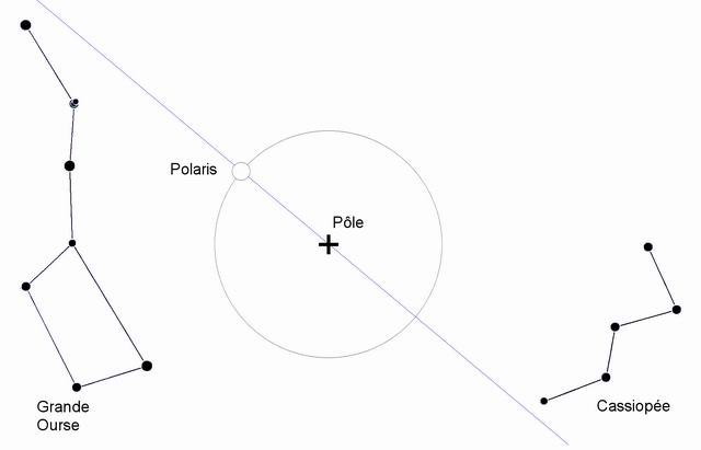

Une petite photo vue sur le site de telescop service qui peut peut-être aider(j'ai de la chance : je n'ai jamais utilisé de viseur polaire :) ).
Ceci doit permettre de se passer des computations de date et d'heure.
Il suffit d'orienter l'axe pole-polaire suivant la grande ourse ou cassiopée.
Le dessin tient apparemment compte de l'inversion de vue dans le viseur polaire car la position pole-polaire est inversée par rapport au réel.
Si quelqu'un peut essayer et me dire si cela fonctionne. A ce moment là, je referais un dessin plus parlant et plus propre
Denis
Si quelqu'un peut essayer et me dire si cela fonctionne. A ce moment là' date=' je referais un dessin plus parlant et plus propre
Denis
[/quote']
ça marche! C'est le principe du viseur de ma monture Orion SVP. Pas de problème, il faut juste savoir orienter convenablement le réticule (en tournant l'axe AD) comme dans le ciel, il faut un peu d'habitude.
GG :)
Salut Den!
Super! Faudrait juste ajouter un petit mode d'emploi (orienter le réticule pour que les constellations apparaisent comme dans le ciel, en faisant tourner l'axe AD sur lui même etc....)
