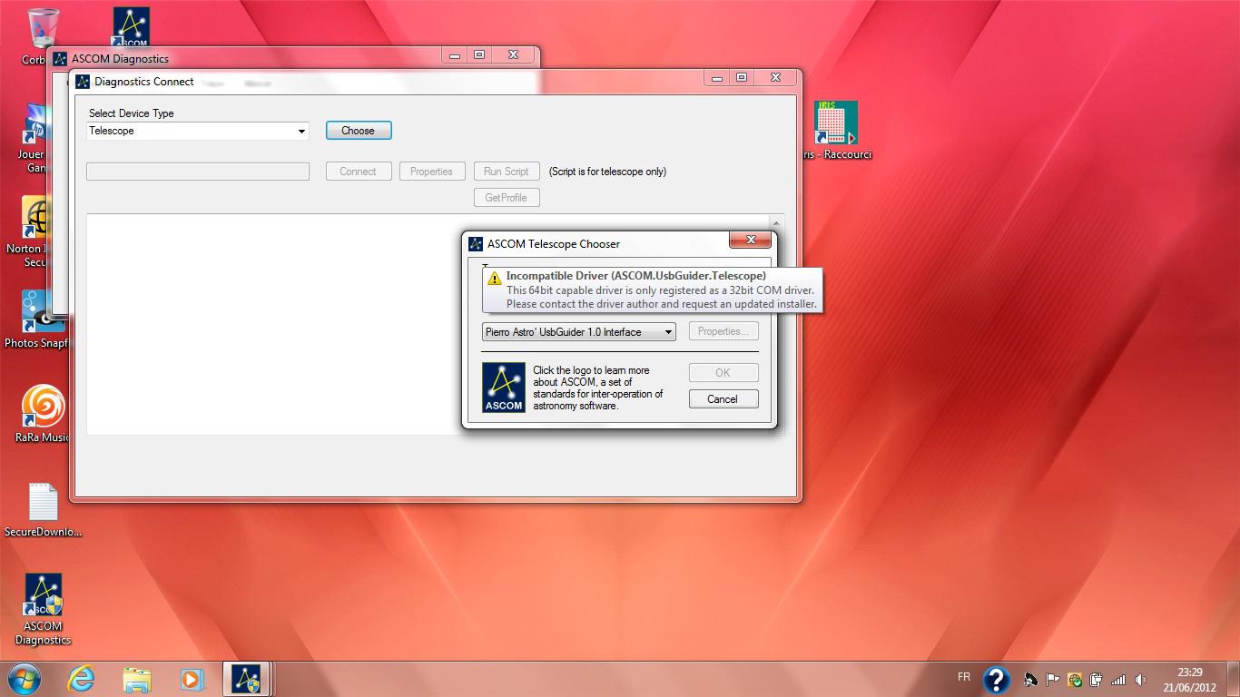

Pb d'installation sur un nouvel ordinateur :confused:
Windows 7 64 bits
Ascom 6 et le driver pour USB guider tous les deux téléchargés depuis le site Pierro Astro
j'obtiens le diagnostique suivant
sous GuideMaster l'interface USB-guider n'est pas trouvée , elle reste en grisée .
ça a maché une fois une seule ( j'ai pu allumer les diodes rouges et vertes avec les 4 flèches de direction ) lors de la première installation ,
depuis ça ne veut plus rien savoir , malgré plusieurs désinstallations / installations ...
plus d'idées ....

ASCOM Diagnostics est un programme qui a été compilé en 64bits sous la plate-forme 6 : la plupart des drivers étant prévus pour du 32bits, c'est normal d'obtenir cette erreur lors de la connexion (c'est d'ailleurs pourquoi de nombreux programmes astronomiques (Prism, Nebulosity etc.) qui contrôlent des composants ASCOM n'ont pas encore de version compilée en 64bits, le virage va être difficile à prendre). Ici il est bien spécifié que ton driver Pierro Astro est enregistré comme un COM 32bits : il devrait donc fonctionner depuis une application exécutée en 32 bits... ou alors il faudrait plutôt le message côté GuideMaster car celui là nous indique pas grand chose en fait ...

Guidemaster indiquait qu'il ne trouvait pas l'interface usb guider ...
En continuant d'installer le reste ( en particulier le ESO shutter pour mon vieux 350D ) et ben hop il a finalement retrouvé cette interface ....
Merci pour l'info sur ascom et les soucis 64/32 ....
pour l'instant ça semble fonctionner de jour avec les interfaces sur la table , on verra de nuit ....
