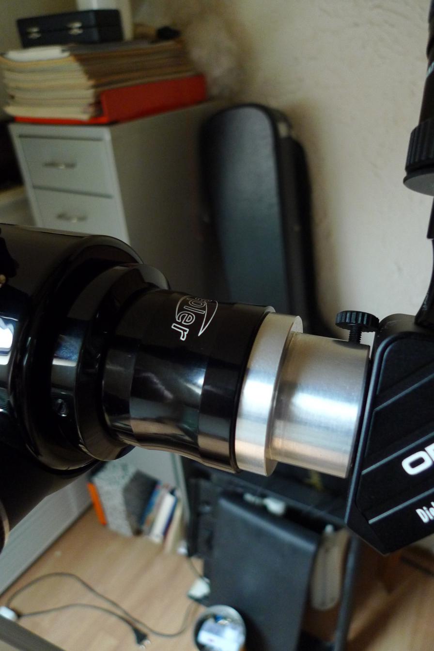

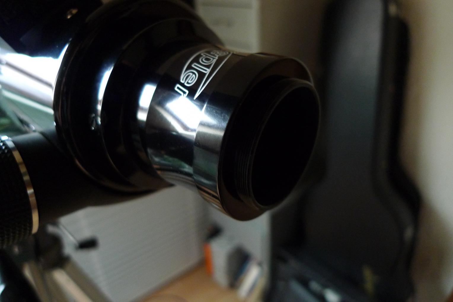

Donc j'ai enlevé la bague en alu ( voir photo) et tenu le renvoi d'angle et l'oculaire a la main et la, la mise au point se fait mais sans pouvoir jouer avec la profondeur de champ, c'est une mise au point fixe qui s'ajuste mais sans pouvoir la régler.
Alors peut être que le crayford est trop long
d'après vous quelle serait la solution?

Oulahh, ça se bouscule devant le porte-oculaire là :).
Allez, on s'assied, on respire et je tente une suggestion:
Si possible:
- Enlève la première bague noire du porte-oculaire,
- fixe dans le porte oculaire la bague "aluminée" (laquelle, c'est pas super-clair, me semble être un adaptateur 50.8 -> 31.75 :?:)
- fixe le renvoi coudé (ton renvoi d'angle) que je suppose être un 31.75
- puis réessaye en visuel avec le zoom sur l'antenne et les étoiles / lune ...
Et hop, au rapport soldat :p:)

Bon, ce n'est donc pas comme je pensais de prime abord et il y a beaucoup trop de trucs sur le trajet.
Faire comme a dit Starac!
Faut virer la pièce estampillée Kepler (à laquelle tu fixes l'apn je suppose)
Si ça ne marche pas de fixer la pièce alu, tu n'as pas une pièce acceptant le coulant 31,75 à monter directement au lieu de la noire?
Alors prendre la mesure de son filetage et trouver l'adaptateur lulu vers RC (1 1/4") le plus court possible: http://www.teleskop-express.de/shop/index.php/cat/c125_Adapter-----auf-1-25----24-5mm.html

Bonjour et merci pour vos réponses
J'ai essayé de fixer la bague alu, mais trop de jeux et pas facile au montage démontage,
et trop longue, donc je vais rechercher un adaptateur de LuLu vers 1 1/4 le plus court possible
la sortie de la lulu fait
Vers LuLu 51,75 Male
vers Renvoi d'angle 31,75 femelle
Es ce que cela irait? car je suis perdu dans les conversions

Pour ton PO Tu enleve tes deux partie celle ou il est marqué Kepler et celle en alu et tu installe a la place ça
http://www.teleskop-express.de/shop/product_info.php/language/en/info/p281_TS-Adapter-von-2--auf-1-25--mit-Messingklemmring.html
puis tu installe ton renvoi coudé et ton oculaire et tu pourra faire ta mise au point correctement

Je voulais remercie toutes les personnes qui m'ont conseillé pour mon problèmes de map,
et leur dire sur la musique de Jean Ferrat que serais je sans Toi ( vous)....
J'ai reçu la pièce et cela Marche Nickel Merci à Tout et à Bientôt
