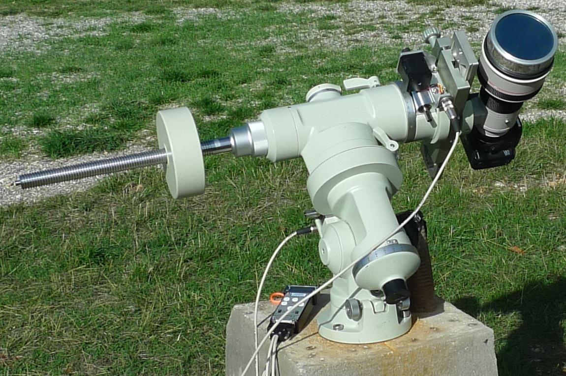

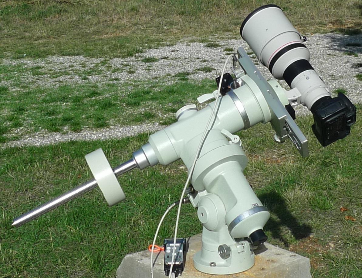

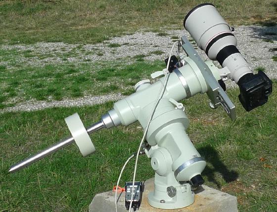

Bon, ben ayê,

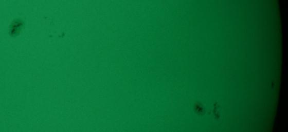

la daptation de la monture Savashié est au quai. Patte a commencer dès ce soir, si la météo se maintient. Vous voyez qu'on a aussi un filtre solaire pleine ouverture pour le 300. Nous sommes en droit d'espérer avoir de bonnes images. Cet équatorial est à la dispo des astrams qui veulent shooter et qui viennent avec leur tube. En attendant, nous, on utilise notre matos tranquillement. Tutu56 n'ayant pas pu résister à la tentation, il a fait ce cliché solaire à main levée à la 230 avec l'hélio et mon Leica D lux 4. À la 230, le soleil, c't'aprèm, ça assurait gravement …
