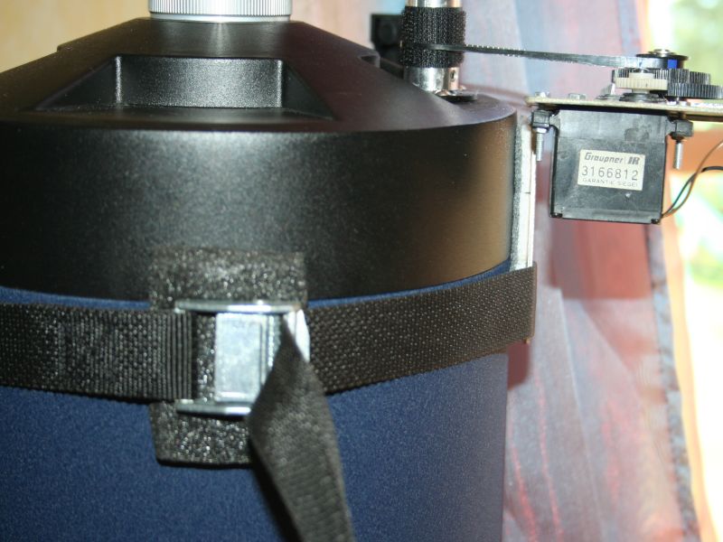

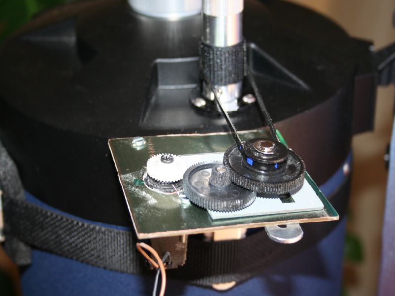

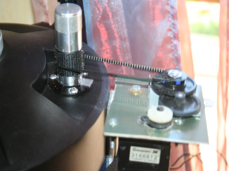

Non ce n'est pas stable, il faut quelques secondes pour stabiliser entre chaque réglage. Pas pratique du tout. Comme je privilégie le planétaire, je n'ai pas le choix, il me FAUT une MaP électrique. J'ai plus qu'à résoudre ça et j'aurai le télescope idéal...
Je viens de réussir un montage mécanique qui tient la route avec un servo de modélisme trafiqué et des engrenages. Ca fonctionne très bien en alimentant le moteur à la main. Il me reste à présent à réaliser la raquette de commande. Ca va être chaud bouillant car on part samedi pour l'Auvergne, avec les préparatifs je vais être juste !
J'ai fait ça sans rien démonter sur le tube :cool:

Ben allez les photos, y encore la poussière de la découpe de l'époxy à la Dremel :D:D:D
Notez le bout de velcro collé (pas définitivement) sur la mollette pour assurer le grip. Notez aussi que l'ensemble est maintenue par une sangle, et que tout ce qui touche au tube est protégé par de la mousse. ET CA MARCHE ! C'est moche mais ça marche. On verra plus tard pour améliorer l’esthétisme, si à l'usage c'est fiable.
PS la courroie à une drôle de tête car j'ai du la couper car elle était trop large, et c'est pas facile à couper droit :confused:

Ok, encore chapeau pour le bricolage!
Cela dit, je ne pense pas, malheureusement, que tu vas supprimer toutes les vibrations lors de la MAP: en effet ton système agit sur la molette de MAP, et c'est la que le bas blesse. Dès que la molette va tourner, donc bouger, tu auras des vibrations dans le tube. Mais bon, ce sera sans doute mieux que de mettre directement les pognes sur la molette!
Ps: la différence avec un Meade ZIS, c'est qu'il agit comme un Crayford autonome installé à la place du porte-oculaire et donc il ne touche pas à cette molette ultra-archi sensible pour la stabilité. Il élimine donc de fait toute vibration lors de la MAP.
  New Horizons a dit :
Mon ressentit d'hier c'est pas le fait de tourner qui fais le plus vibrer mais le fait d'avoir la main dessus. J'ai tendance à trembler un peu des mains aussi :rolleyes: ça doit pas aider non plus. J'imagine pas l'hiver vu que je suis frileux :D
Bon on verra bien à l'usage.
