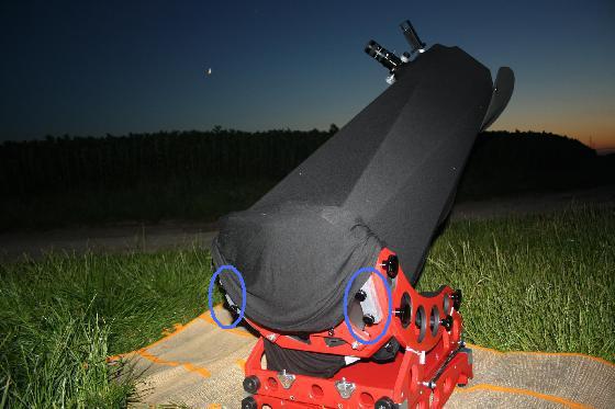

je me suis fabriqué des contrepoids avec des plombs de pêche pour faire comme toi et niveau équilibrage çà va mieux. Mais le télescope 10" semble vraiment trop léger pour bien fonctionner avec le nagler 22 mm (qui je pense doit être encore plus lourd que ton 17 mm) ou les Ethos donc j'ai ressorti ma panoplie "secondaire" d'oculaires (Meade QX 26 mm, Nagler 13 mm, et Meade UWA 8,8 mm) plus légers et le télescope reste avec eux bien équilibré jusqu'au raz de l'horizon sans élastiques. Après avoir bricolé un support de chercheur, reste plus qu'à fabriquer un "coupe lumière" pour le primaire, j'ai acheté un tapis de sol noir pour 3 euros qui devrait faire l'affaire. Bref mon Sumerian est bientôt prêt pour faire de beaux dessins comme le tien :)
Salut Laurent,
Voilà ce que donnent ces contre-poids au cul du primaire (entourés sur l'image)
Je pense qu'effectivement, le dob 12" est suffisamment lourd pour "tenir" les plus gros oculaires. Le miens fait 17 kgs rangé dans sa boite, sans les 2 contre-poids, et c'est vrai que depuis que je les mets, presque pas besoin d'élastique.

En ce qui concerne l'arrière du télescope le mien est très différent, il n'a pas de point de fixation aux emplacements où tu as tes contrepoids.

d'ailleurs moi tout comme siom, j'ai aussi deux petites questions, je vais avoir d'ici un mois et demi le même dob que toi, je voulais savoir, les contrepoids son fournis avec? ou c'est une demande spéciale à Michael?

Ce sera quoi le tiens, un rapport Fd5 ? Dans ce cas, le PO devrait être à environ 160 à 165 mm. Tout dépend aussi de la longueur de tes tubes, après livraison j'ai dû demander à Michael de me renvoyer d'autres tubes plus longs de 3 cm pour parvenir à faire la map sur mes oculaires.
Pour les contrepoids, oui c'est une demande spéciale que je lui ai faite, pour compenser le poids d'un éventuel chercheur optique en plus de mon Rigel Quickfinder. Finalement, pas de chercheur optique, mais des oculaires bien lourds et un dob super bien équilibré.
