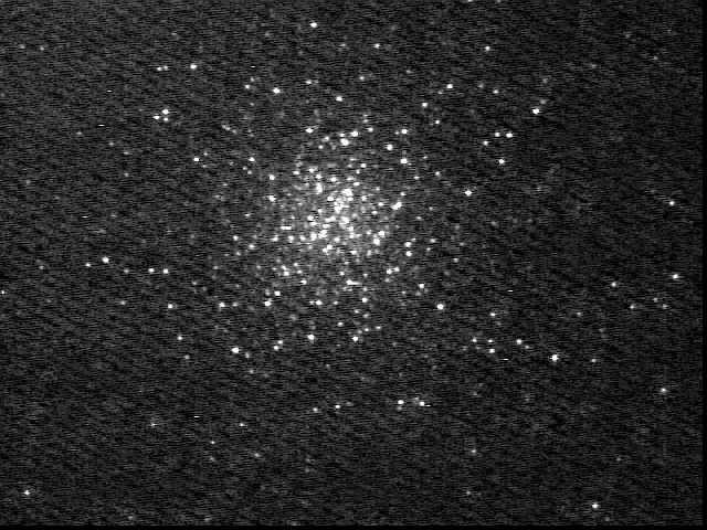

SPC900 qui produit une image plus jolie que la PL1M a un offset monstrueux, cette trame m'as gâché plus d'une fois les acquisitions planétaires.

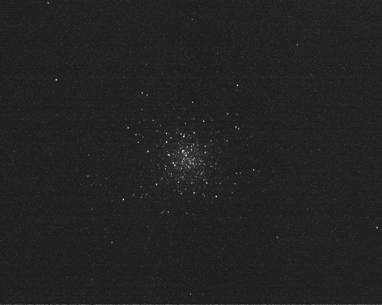

La PL1M, le bruit est tél que les étoiles se distinguent difficilement des pixel chaud.

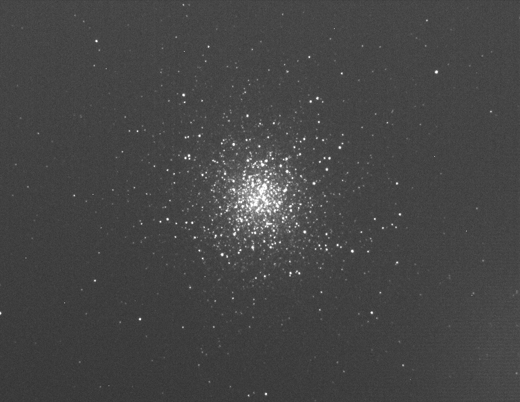

L'Atik, c'est vraiment génial, elle devrais faire l'affaire pour le setup A, mais avec quoi guider l'Atik?
Une image de 2s au foyer du SW254/1200 sur EQ6 pour chacune de mes caméras :
SPC900
PL1M
Atik 16
J'ai enchaine avec 2 petites séries avec l'ATIK 16 (ce sont mes first light avec cette cam) guidées en parallèle avec l'SPC900, la seconde série fut interrompu par l'arrivé des cirrus, l'aube avant l'heure.

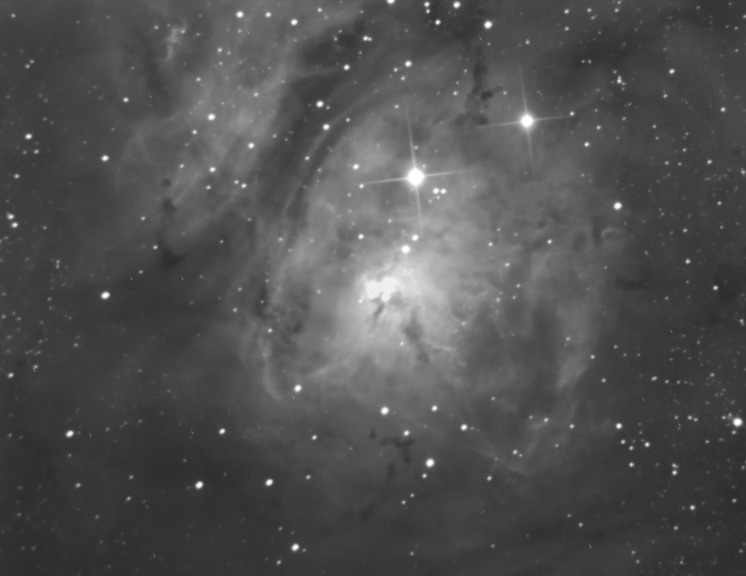

Au cœur de la lagune, M8, 5*3min pas de flat, offset et dark.

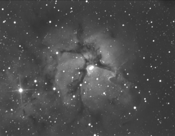

Trifide ou M20, 6*3min flat, offset et dark, le flat hélas est vraiment cramé, "la tique" ne sais pas aller en dessous de 0,1s.
Franchement il est super bien ce petit capteur une dynamique riche et facile à travailler. Il lui manque un peu d'espace, ça sera l'outil idéal pour toper le petites bêtes lointaines difficile à toper avec un APN.
Sur M8 on remarque les étoiles qui s'allongent sur la gauche, pb de collimation (express et pourtant soignée). Pour M20 les étoiles sont rondes partout, je n'ai à rien touche entre les deux séries. C'est le scope qui à fait un retournement de 180° pour aller de M8 à M20. Le miroir à basculer dans la position avec laquelle je fait la collim. Je ne voit pas d'autres explications.
Comme quoi il faut corriger sa collim. sur l'objet!

Sur la brute on voit bien la fine trame horizontale, due à la lecture avec Artemis.
Comment guider l'Atik ? : pourquoi cette question .... Tu possédes une SPC et une PL1M ...
Oui Christian comme j'ai serré les niveaux pour hausser le faible signal aquis sur deux secondes on voit la fine trame. Mais par rapport aux autre 2 comme c'est vraiment fin, un regal.

Ca y est, je viens de faire une analyse des magnitudes atteintes en 2s par les 3 caméras. L'ATIK 16 dépasse mag 14!!! Guider sur mag 14 semble faisable, les étoiles sortent correctement du bruit, inférieur à mag 14 évidement c'est mieux, à partir de mag12 les étoiles sont vraiment saturer.
Pouvoir aller aussi profond en 2s me donne des bonnes chances pour trouver des étoiles n'importe ou. A voir comment ça se comporte plus prêt de l'horizon.
Il ne me manque plus que le correcteur.
En avant le setup A : Diviseur optique + EOS350D + Atik
Le setup B
Malgré la la tronche des images, SPC arrive à mag 12,7!, La PL1m arrive a mag 11,5, son grand capteur la mettra peut-être à l'avantage. Pour l'instant de toute façon je n'arrive pas à connecter ma Webcam au DO à cause du backfocus.
