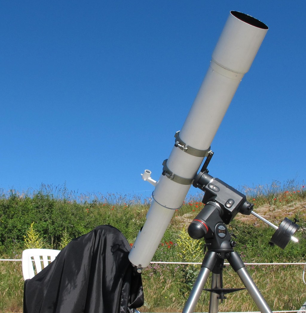

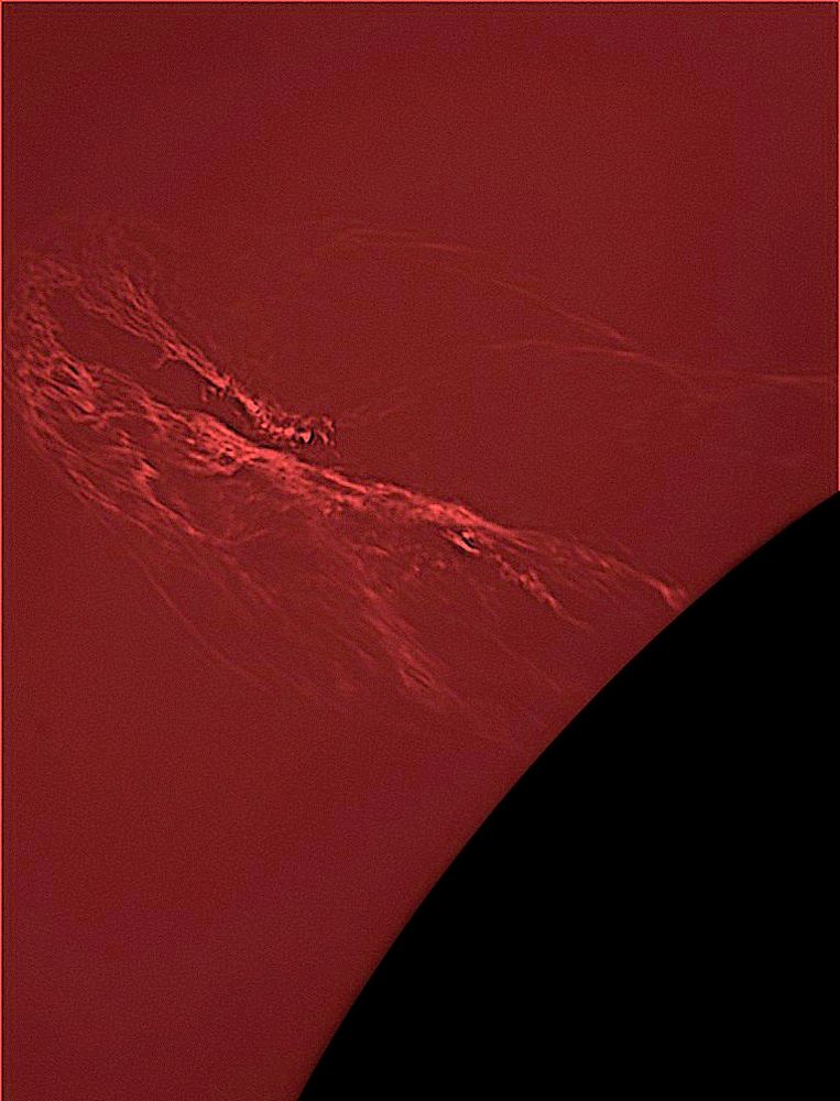

Le lendemain matin, le ciel est toujours d'un bleu profond.... Le coronographe est donc installé et nous passons une heure à observer un magnifique spectacle... Le pourtour du disque est parsemé de protubérances aux formes variées...
Afin d'augmenter encore le contraste, nous observons sous un tissu noir. Le gain est sensible, autant ne pas s'en priver ! Cela évite d'avoir à bloquer la lumière qui peut entrer sur les côtés des oculaires et libère les mains pour la mise au point ou des retouches de suivi. Amélioration à prévoir, un tissu blanc à l'extérieur afin de diminuer la température !

Il y a quelqu'un sous la burqa en bout de coronographe ?
Fred.
Sûr, on l'imagine bien en mode pré-cuisson, le pauvre... Et je vois que là haut aussi vous avez de magnifiques chaises en plastique, ça, ça me parle, les chaises en plastique... :be:

Fred, bein j'ai essayé du dessin ce matin et ça a pas été concluant (doux euphémisme !) J'ai commencé à dessiner une protu qui en faite était calme au début et ...elle c'est déchaînée ! Du coup, j'ai placé la dmk :
Elle était fantastique, il n'y a pas d'autres mots. Pour avoir une meilleur idée du spectacle en visuel, vu que je suis aussi bof en photo qu'en dessin, il y a un post avec des images de Philippe Tosi sur cette même protu.
http://www.astrosurf.com/ubb/Forum3/HTML/034762.html
Bref, pas la bonne cliente pour un premier dessin de protu, mais comme rinçage d'oeil, c'était top ;)
Sous la burqa se trouvait Michel, temps de cuisson, 5 mn ;)

Et cette protu est d'une sacrée finesse, une vraie dentelle, on dirait que le Soleil passe au-devant du triangle de Pickering.

Pickering occulté par le soleil...tu ne crois pas si bien dire ! Sur le blog j'ai donné comme nom à l'article traitant de la protu "les dentelles...du soleil" !!! Il y a eu des changements constants et rapides et à certains moments, la ressemblance était étonnante !
