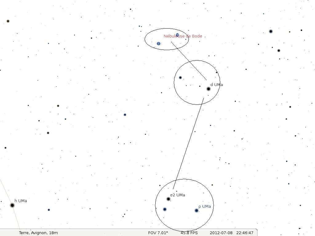

Le problème, et l'intérêt d'ailleurs, avec un Dobson est de trouver les objets célestes. Il faut bien regarder les cartes - j'utilise Stellarium, en imprimant des cartes de l'endroit où se trouve le nouvel objet que je veux observer avec des précisions de plus en plus grandes (attention, avec Stellarium, il faut "inverser les couleurs" pour avoir les copies d'écran en noir sur fond blanc, et faire "contrôle s" pour obtenir cette copie d'écran sur le bureau) - et se définir un chemin jusqu'à ces objets en essayant de trouver quelques repères remarquables.
Pour M81 et 82,c'est simple. Le meilleur chemin est de mener une diagonale de Phad vers Dubhe, et de la prolonger de la même distance. On tombe non loin d'un triangle d'étoiles, très visibles aux jumelles ou dans un chercheur. Il suffit alors de partir de la base de ce triangle pour remonter un peu vers le nord et trouver deux étoiles, elles aussi visibles aux jumelles. M81 et 82 se trouvent alors un peu au dessus à gauche de ces deux étoiles. Avec un oculaire de 20 mm, on ne peut pas les rater. Bien sûr, ce ne sont que des taches claires, une allongée et une autre presque ronde qui se trouve quasiment dans le même champ avec un 20 mm, dans un ciel pollué (comme le mien juste à coté d'Avignon).
Voir l'image ci-dessous tirée de Stellarium, où j'ai entouré les objets en question. Avec un laser et des jumelles, on trouve M81 et 82 en 4 secondes. Avec un chercheur correct, on devrait mettre 6 secondes, pas plus.
