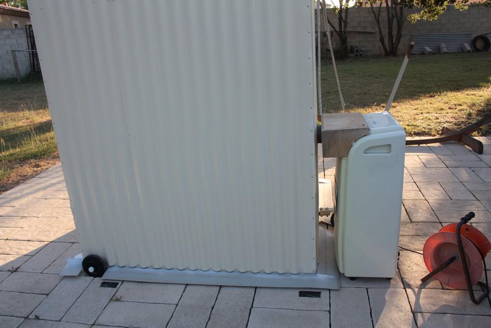

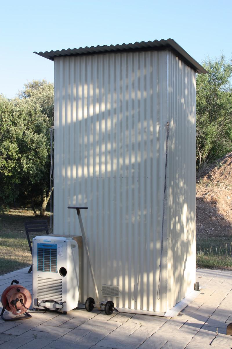

Avoir un abri isolé c'est bien pour diminuer les chocs thermiques mais quand il fait près de 40 à l'ombre, je vous laisse imaginer la température au soleil, pourquoi ne pas climatiser cet abri car le miroir ne se met en température quasiment que le matin quand la température de la nuit remonte.
Donc recherche dans les petites annonces du coin d'une petite climatisation mobile que je trouve à 40€ pour un petit test.
Je lui fabrique une boite qui va sur la sortie d'air froid et je perce un trou de 100mm dans la paroi de l'abri.
Quand je prévois un observation le soir j'amène la climatisation contre l'abri et par un tuyau PVC de 100mm elle envoie son air frais dans l'abri.
Mise en route vers 17h actuellement il fait encore plus de 26° à l'extérieur l'abri est à 18°.
Je vais voir si ça améliore un peu les choses.
Bonne soirée.
Luc;)

Je n'ai pas suivi la construction de l'abri, mais avant la clim active, j'aurais favorisé l'isolation passive pour limiter la montée en température intérieur.
1) Double toit façon land-rover tropicalisé. Une deuxième tôle au-dessus de la première, quelques cm avec une lame d'air.
2) Une ou 2 contre-parois (suivant l'exposition) à claies, pour bloquer le soleil avant qu'il ne chauffe le "mur".
Pour la climatisation active. Le puits canadien me parait bien, surtout si la ventilation forcée est alimentée par panneau solaire.

Super idée Luc, avec peu d'adaptations!
Par rapport aux copains, je dirais que les solutions proposées sont bien pour une habitation, mais là, faire un puits provençal ça va être dur pour 40 euros...
Maintenant s'il y a des volontaires pour venir creuser sous le soleil estival de Mazan, j'apporte une bouteille d'eau. :)

La clim je ne m'en suis quasiment jamais servie 3 ou 4 fois maxi.
C'était vraiment quand il faisait très chaud et que je voulais observer rapidement.
L'avantage c'est qu'elle peut aussi enlever l'humidité.
Un puit canadien s'il est mal conçu est un nid à bactéries, dans le midi l'air est encore assez sec mai je n'ose pas imaginer dans une région humide.
Bonne journée.
Luc;)
Une excellente idée Luc !
Et avec un peu d'expérience et des sondes de T° tu devrais pouvoir anticiper
pour t'approcher au mieux de la température extérieure (Inutile de trop refroidir par exemple).;)
