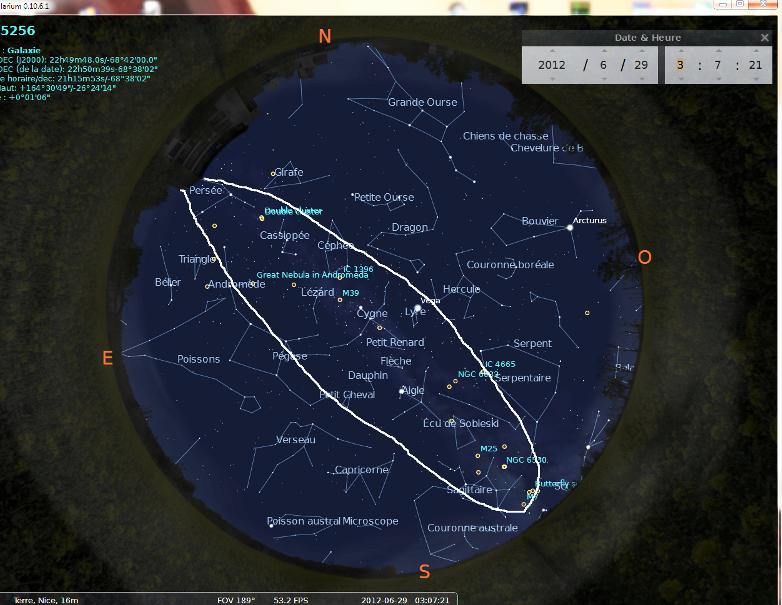

=> télécharge le logiciel gratuit de planétarium stellarium et modifie les dates ... en fonction de la période de l'année et de l'heure à laquelle tu veux faire ta photo tu sauras si c'est plus à l'est ou à l'ouest .... au passage profite pour apprendre les principales constellations .
Par exemple , actuellement, depuis Nice (06) à 03H du matin si tu poses ton APN sur une table , (objectif vers le haut , hein !) tu devrais avoir la région du Cygne.... qui passe au zénith
