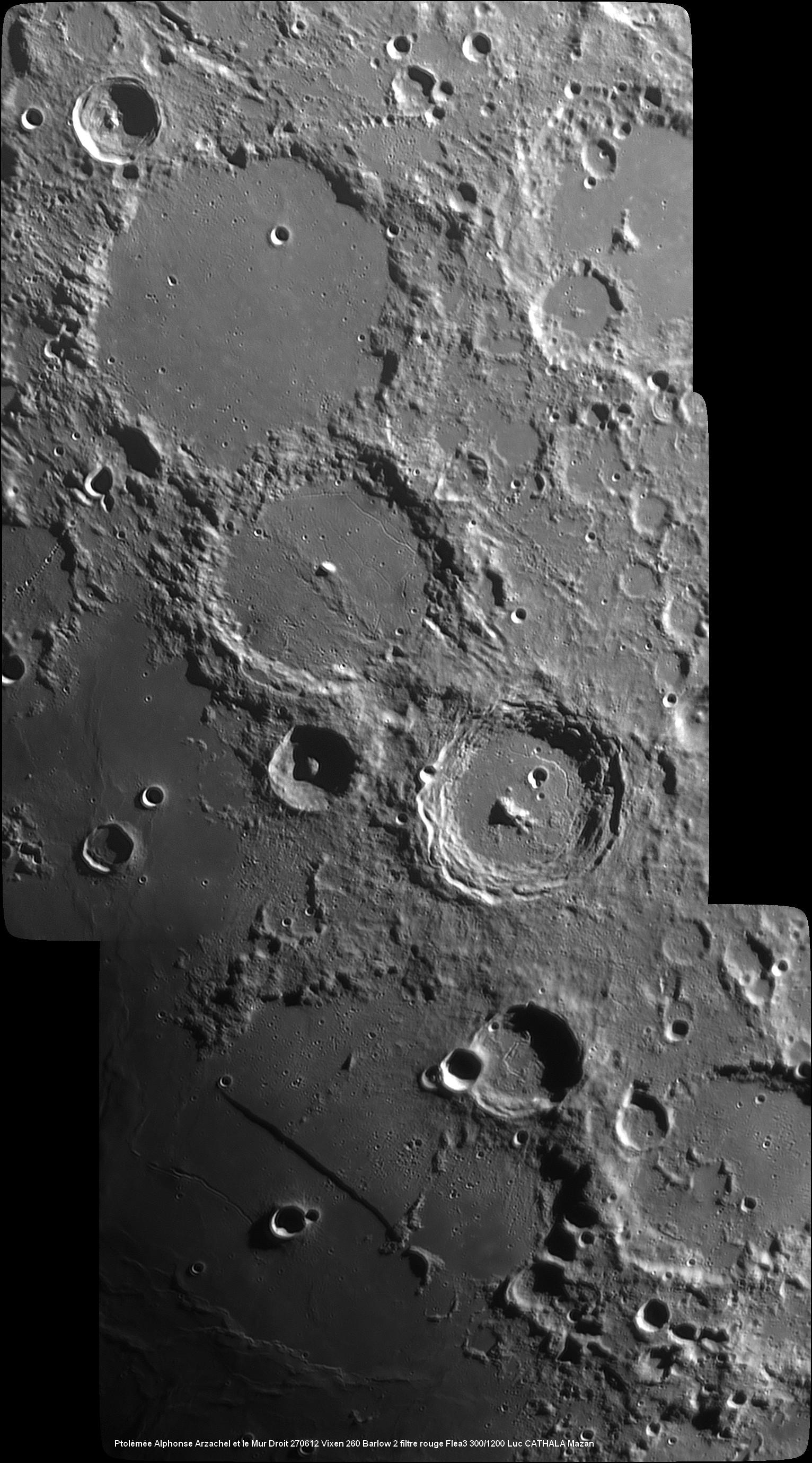

La version définitive du bout d'essai que j'ai posté précédemment en suivant les conseils des copains. Je lui trouve un petit air rétro comme ça.
Donc Vixen 260, barlow 2 fois, filtre rouge, flea 3, 300 sur 1200 images compositées avec AS2 puis ondelette R6, turbulence de moyenne à forte ce qui provoque les artéfacts dans les cratères. Je rêve de bonnes conditions.
A regarder de loin pour mieux en profiter.

Et c'est là qu'on comprend mieux le nom qu'on lui a donné "Mur droit"... Pfiou, c'est une sacrée marche !!
Ça grouille de détail bravo.
C'est quand même une bien belle image Luc, pourtant la Lune est trop basse en ce moment pour espérer de bonnes conditions de seeing !
Pour info quel était le temps d'exposition et le gain (en %, grosso modo) ? ;)
Albéric
Albéric voilà les données de la partie Ptolémée :
En tout cas la caméra fonctionne super bien pas un plantage depuis que je l'ai. J'ai fait aussi la vallée des Alpes mais ensuite la barlow 2 ne passait plus.
Pour le seing imagine que tu regardes dans le télescope braqué vers un lac avec du clapot ça te donne une idée de la turbulence chez moi.

Filename=Moon_L_27_06_2012_211356.ser
Date=27.06.2012
Start=21:13:56
Duration=60s
Frames captured=1537
Camera=Flea3 FL3-U3-13S2M
ROI=1328x1048 c'est la pleine résolution
Profile=Moon
Filter=L
FPS=32
Shutter=31.30ms pose maximum sous Firecapture sous Flycap on peut poser 7 secondes
Brightness=233 sur 511 au maximum
Exposure=480 sur 1040 au maximum
Gamma=1685 sur 4095 au maximum
Sharpness=512 (off)
Gain=1590 sur 1830 au maximum
Histogramm(min)=72
Histogramm(max)=182
Histogramm=71%
Noise=10.535804
AutoAlign=false
PreFilter=none
Limit=60 Seconds
Comment=null

Je viens de vérifier avec les images de LROC les détails les plus petits visibles sur cette image comme les rainures ou les cratères dans Arzachel ou Alphonse font autour de 700 m et sont encore composées de plusieurs pixels on peut encore gagner en résolution avec de bonnes conditions. Il va falloir que je monte au sommet du Ventoux.

Ah oui c'est pas mal! Un peu trop de luminosité sur certains cratères mais globalement très bien. Avec des bonnes conditions tu auras des super résultats.
Quelques remarques en lisant les paramètres de capture. Je compare avec ce que j'utilise pour la lune avec la version couleur de ce capteur. Il se peut que la gestion des caméras Firefly et Flea soit différente mais sinon:
- la luminosité et l'exposition toujours à leurs valeurs par défaut (c'est peut-être ton cas je n'ai pas les valeurs en tête)
- je ne touche pas au gamma (donc valeur 1000 je pense) sauf sur des cibles très faibles comma Saturne
Des que je fais autrement que décrit ci-dessus j'obtiens des résultats bien moins contrastés et plus bruités.
Sur la lune j'utilise des temps d'exposition plus rapides que 30 ms (dans le 20 max de mémoire) et j'essaie de ne pas dépasser 50% d'histogramme pour ne pas cramer les zones lumineuses au traitement.
Une très belle image, avec une résolution époustouflante ! Si tu ne subissais par cette pu@$%# de turbulence, tu obtiendrais des images hallucinantes !

Fisac je suis en période d'adaptation à cette nouvelle caméra.
Dans mon cas j'avais une focale de 6 m un FD de plus de 20 avec barlow 2 et filtre rouge.
Je ne me suis pas encore servi de l''histogramme dans Firecapture mais je vais l'étudier en détails.:be:
Avec le filtre L et sans barlow je travaille à quelques millisecondes.
