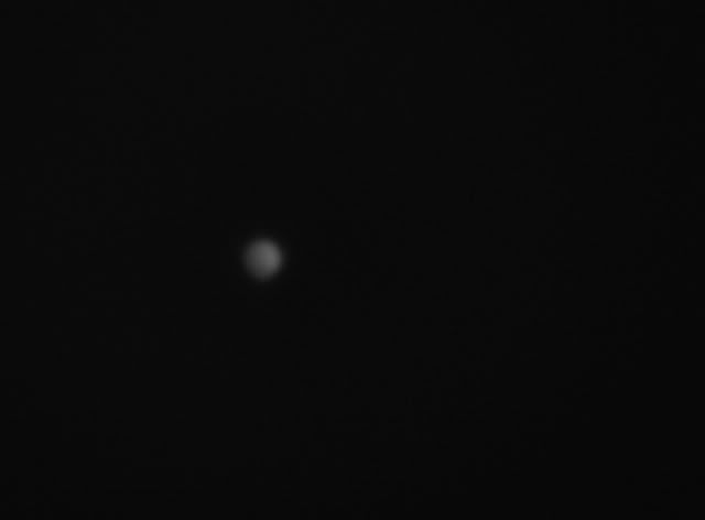

J'ai fait une première capture de Mars vers 21h. Turbulence très forte. Expo 8ms, gain un peu plus bas que 50%. Je l'ai cramé quand même j'aurais du faire plus sombre. Par contre même avec une expo à 8ms la turbulence fait des dégâts. En ROI et avec 8ms j'ai eu plus de 120fps, ça doit aider dans des conditions correctes!

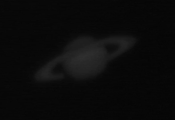

Ensuite Saturne, expo 25ms et gain 90%.

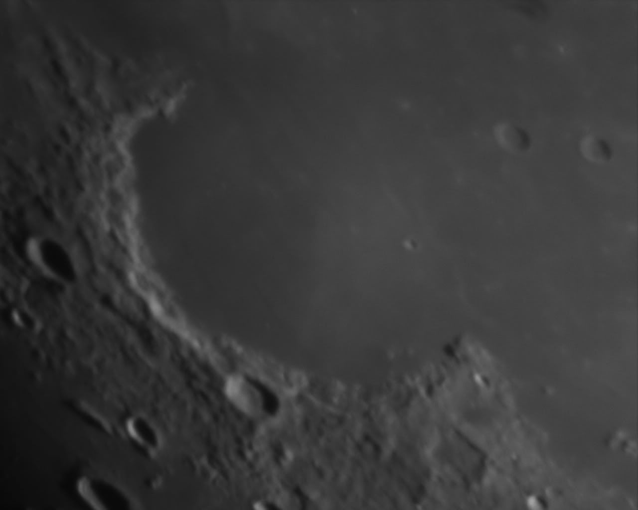

Et un bout de lune (golfe Iris), expo dans les 12ms et gain très bas.
Donc Mars à 125 images/secondes et 40 images/secondes sur Saturne
Oui c'est la première fois que je vois des temps d'exposition si court ! Avec l'ICX274 de la ACE 1600 + filtre de luminance (donc qui laisse passer beaucoup plus de lumière que le 23A, du moins dans le visible) , sur Saturne il me faut au moins un temps d'expo minimum de 100/120 ms (gain presque au maximum) pour que la planète sorte du bruit. Soit un temps d'exposition 4 à 5 fois plus important ! Le différentiel est énorme ! :b:

Tiens c'est vraiment très sombre, c'est normal ? :?:

http://i40.photobucket.com/albums/e245/fisac/Astro/marte0000.jpg
http://i40.photobucket.com/albums/e245/fisac/Astro/saturn0000.jpg
http://i40.photobucket.com/albums/e245/fisac/Astro/luna0000.jpg
Elles sont en effet sombres il faut que je fasse attention, de nuit sur l'écran du portable elle m'ont donné l’impression d'être suffisamment lumineuses mais ce n'est pas le cas.
Modifié par fisac
Je pense que ton Golfe des Iris pourrait être encore mieux, il me semble que tu aies un problème au niveau de la registration ce qui expliquerait ce côté un peu flou en bas de l'image. elle me semble en avoir encore sous la pédale !!

Merci beaucoup pour les brutes Flavius. C'est plus parlant en effet.
Bon en effet c'est très sombre, pour Mars tu dois je pense doubler ton temps d'exposition (ou alors jouer sur le gain ?) et sur Saturne le doubler voire le tripler pour avoir des images avec une bonne dynamique. ;)
